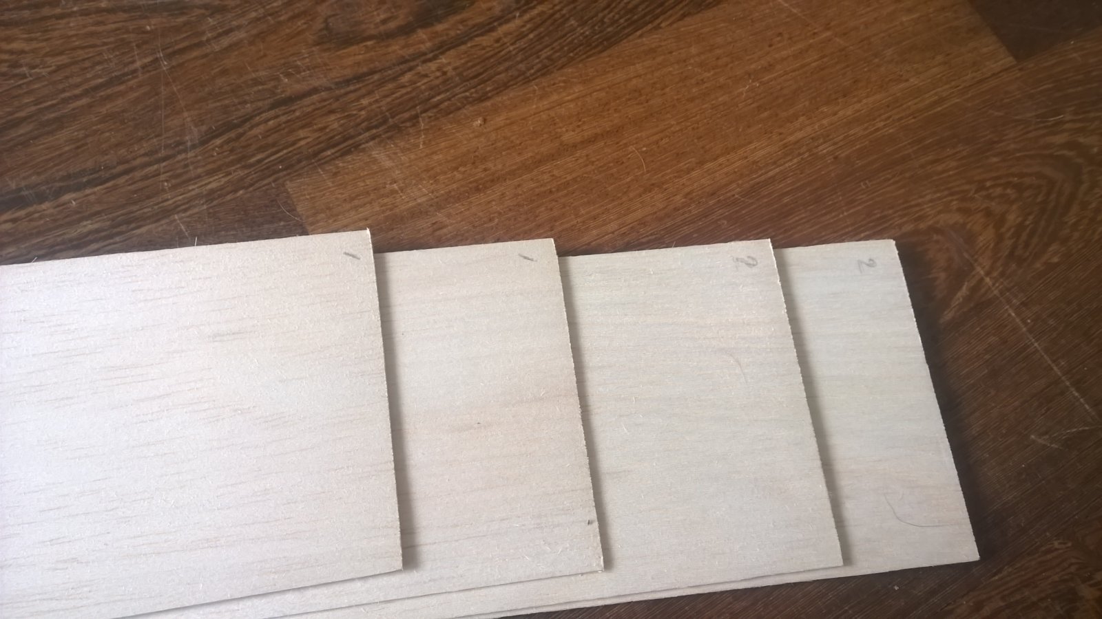

    WP_20170625_15_31_08_Pro[1].jpg WP_20170625_15_31_08_Pro[1].jpg WP_20170625_10_55_13_Pro[1].jpg WP_20170625_002[1].jpg WP_20170625_001[1].jpg WP_20170625_006[1].jpg Door het weer en andere beslommeringen weinig gebouwd.
    Beplating vleugel voor bewerkt.
    Planken gewogen en setjes gemaakt, lichtste bij zwaarste en middelste van gewicht.
    Deze gemarkeerd met set 1 en 2.
    Vleugel op gemeten en deze op lengte afgetekend en op maat afgesneden.
    Licht aanzetten en in paar keer snijden geeft mooi resultaat.
    Daar stroken taps zijn geleide profiel gebruikt om langs te snijden.
    Tegen de nerf in snijden zo dat mes altijd naar geleiding toe loopt.
    Alles met lijmtangen opgespannen
    De eerste zit er tegen.
    Met kwastje lijm aangebracht en daarna plaat er op.
    Alles fixeren met gewichten en aluminium profiel.
    Twee uur drogen, valt niet tegen.
    Volgende keer wat meer lijm denk ik daar niet alles overal vast zit.
    Na controle met tegem het licht houden zie ik wat kleine spleetjes.
    Dit lijm ik nog na.
    .. WP_20170625_10_55_13_Pro[1].jpg WP_20170625_002[1].jpg WP_20170625_001[1].jpg
