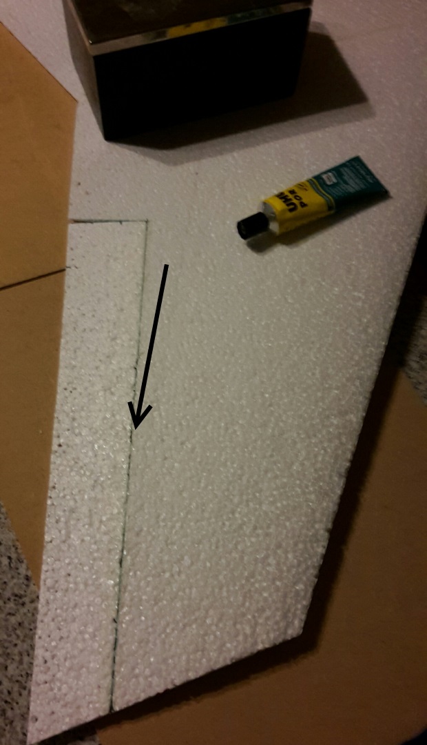

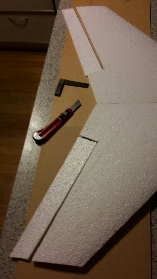

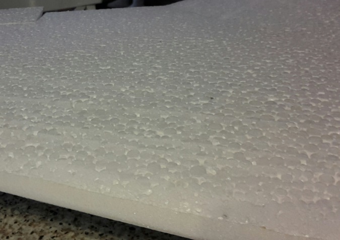

Dankzij de inzet van Norbert (aka TheNorb) bij het vervaardigen van XPS-kernen zoals beloofd een bouwdraadje van de Deltawing. De kernen zijn een tikkie asymmetrisch en de voorlijst is ingekort. Idealiter bouw ik in de XPS omhulsels voor een precies resultaat. In dit geval heb ik op het oog gewerkt en zo precies mogelijk de helften met UHU POR verlijmd. Spaarzaam opbrengen, laten luchten ... en vervolgens stevig aandrukken. Het resultaat: een verbinding sterker dan het XPS-materiaal zelf.

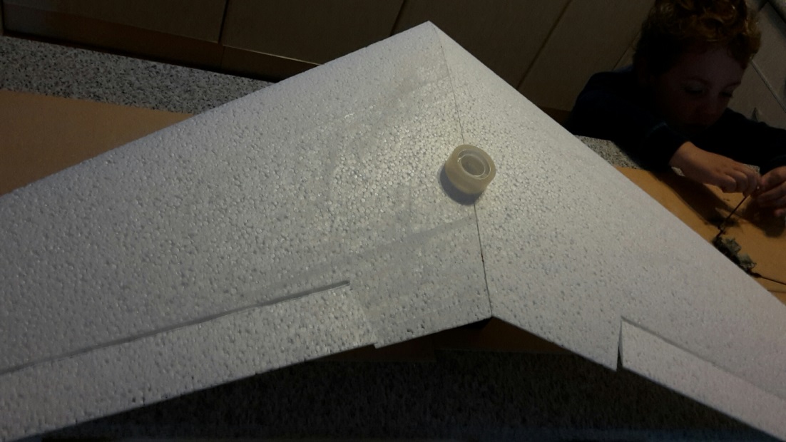

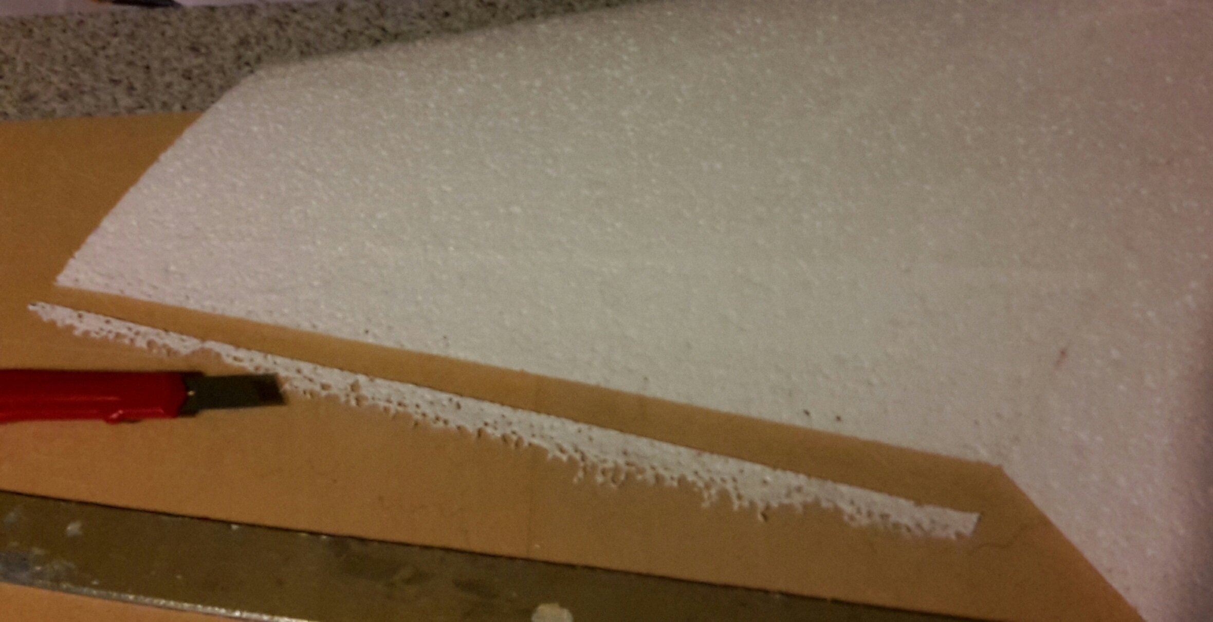

De foto's spreken voor zich. Op foto 3 creëer ik een scharnier van UHU POR. Vervolgens dek ik het scharnier af met HEMA-plakband... klaar! De scharnier (hinge) heb ik aan de onderzijde van de wing.

Schijnbaar zijn de elevons sterk genoeg, Xps met Uhu por en strookje plakband. Dit was met 1 bft , maar met 3 bft vliegt het ook nog prima. Er loopt idd een 3mm Carbon staafje aan de onderzijde van de wing (achter) . De controlhorns maak ik van doorzichtig verpakkingsplastic en zorg voor relatief groot verbindingsvlak met elevon. Daarmee kun je variëren en desgewenst een grotere lengte van de elevon kunnen versterken.
