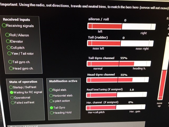

hoihoi wie kan en wil me helpen?? ik heb een dx9 met een ar8000, de binding is gelukt. Daarna maak ik verbinding met de pc software op de Demon 3SX en maakt verbinding. Vervolgens met de setup wizzard aan de slag. Dit gaat goed tot dat is de signalen moet trimmen. HELP??? wat gaat er mis?
even als eerste punt: ik heb geen demon... maar gewoon even wat gedachtes: hoe is dit aangesloten? sbus? of alle kanalen met een kabel op de demon overgezet? sbus moet je vaak ergens aangeven in de software van de stabilisatie. als dat niet gebeurt, zoekt de stabilisatie naar signalen die er niet zijn, en laat hij ook niets zien. ook wil de stekker waar de sbus overdrachtkabel in moet wel eens wisselen. vandaar de foutmelding die je netjes in je beeldscherm ziet: waiting for rc signal. als je ontvanger werkt en ook dingen aanstuurt, zit daar het probleem niet. blijkbaar zit het probleem in de overdracht tussen ontvanger en demon.
