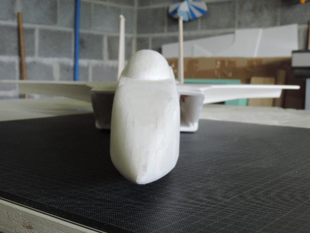

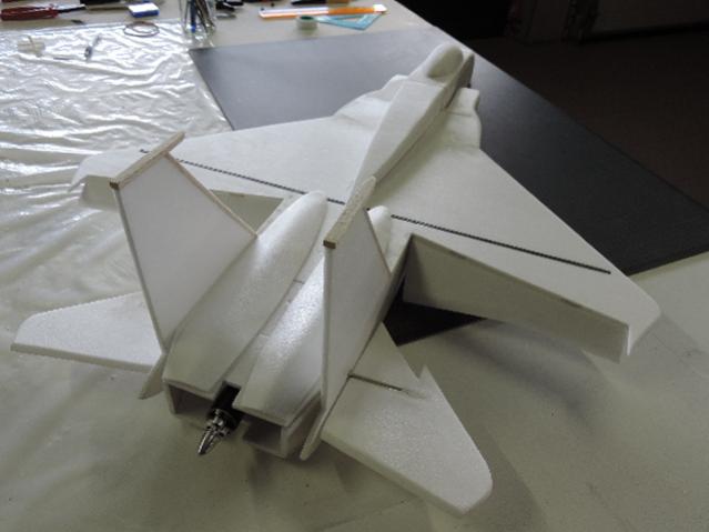

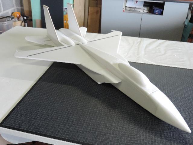

Hallo, Graag wil ik jullie mijn manier voorstellen/delen om depron met glasvliesweefsel te versterken. - Maak een mengsel van 1/3 universele lijm en 2/3 methanol. - Leg daarna een glasvliesweefsel van 25gr/m² over het depronstuk (vleugel, romp, ...) Zorg hiervoor dat het glasvlies een paar cm groter is dan het te versterken depronstuk. - Neem een zachte verfborstel en strijk het glasvlies in met het mengsel lijm/methanol. Werk vanaf het midden naar de buitenkant toe. - Strijk ook wat lijm over de rand of resterende paar cm van het glasvliesweefsel. Dit zorgt ervoor dat je het glasvliesweefsel nadien met een scherp mes langs de rand beter kunt afsnijden. - Na een tijdje verdampt de methanol. Oneffenheden kan je nadien altijd met een beetje methanol en het mengsel opnieuw bijwerken. - Verfborstel hoef je niet te reinigen. Een paar seconden in het mengsel steken en je kan de borstel opnieuw gebruiken. Als lijm gebruik ik Cre-ation te koop bij de Action (Cre-ation). Dit is trouwens zeer goede lijm om depron mee te verlijmen. Ik hoop dat ik jullie hier iets aan hebben. Groeten, TDO F15 in 6mm depron versterkt met glasvliesweefsel.

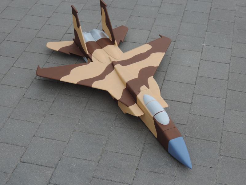

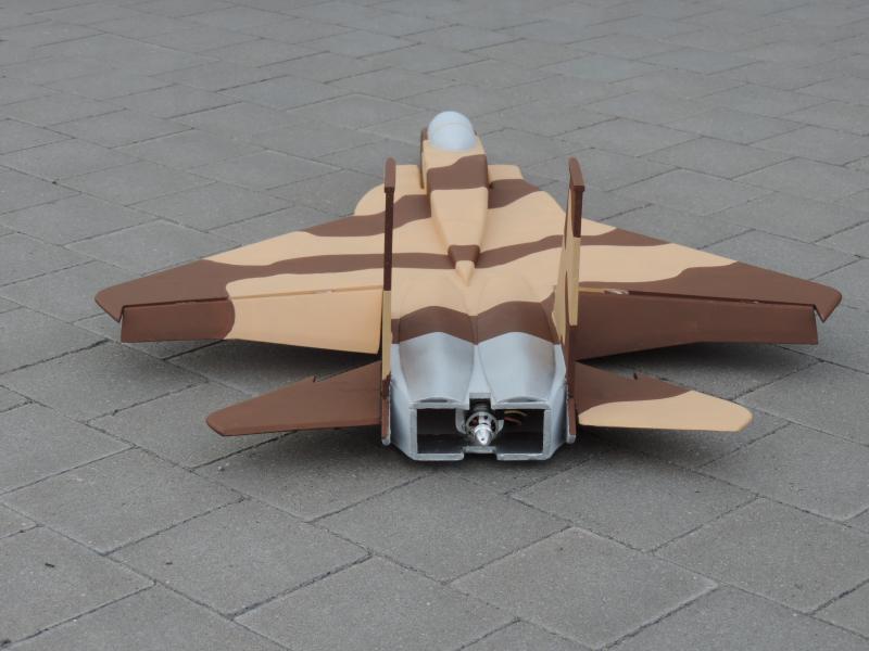

Thanks, graag gedaan. Gezien de methanol vermengd is, heb je zo goed als geen geurhinder. Ben hem momenteel aan het schilderen (tamponeren) in de 'dessert' kleuren. Van zodra hij klaar is, post ik een foto.

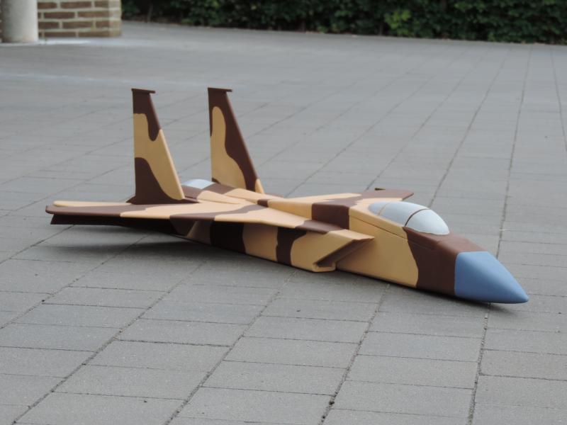

F15 Beste Harold normaal gezien moet dit ook met bio-ethanol of brandspiritus werken. Toch eerst wat testen uitvoeren op de reactie met depron. Mijn F15 is ondertussen ook al geschilderd.
