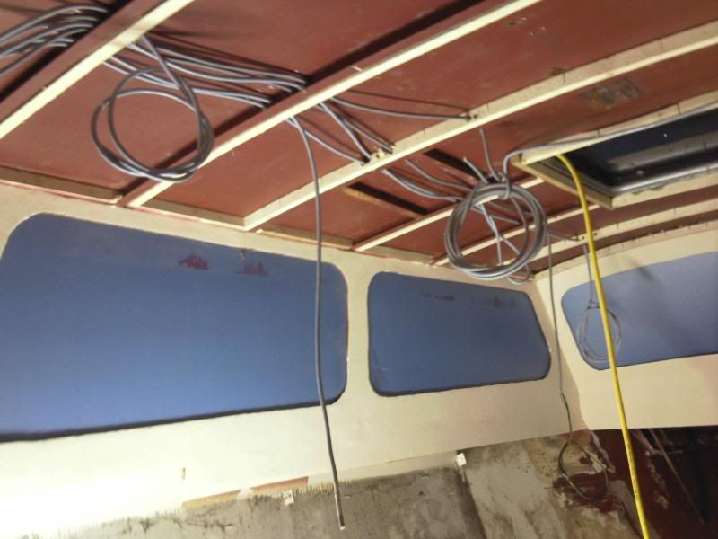

kaal, kabels en skyleer
hier alvast wat foto's van de "grote" leegte ,een deel van de kabels hangt er reeds weer, er zit wat grondhout in, er zit wat kurk(isolatie) en skyleer op de huid van het jachtje.

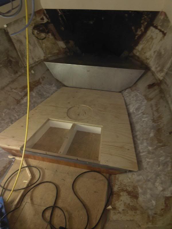

Voorin was een rondzitje (banken) en als je daar op zat en uit het raam wilde kijken moest je omhoog gaan om een beetje leuk wat te kunnen zien, daarom dus onder de nieuwe bank eerst een verhoging gemaakt.
Nu kon gelijk na een kleine aanpassing de drinkwatertank voorin ook onder de bank. dit had weer als gepland voordeel dat ik met mijn voeten tot in de punt kon gaan wanneer de banken tot bed worden omgebouwd.
Ook het lagere punt van de watertank(100 liter) komt natuurlijk de stabiliteit van zo'n klein jachtje alleen maar ten goede !

Nu eindigt de bank dus na 2 meter vanaf de punt, en niet na 2 meter vanaf een voorschot. Wat als gepland voordeel had dat ik achterin de voorpunt veel meer ruimte kreeg, hier kon ik nu een fatsoenlijk toilet maken, en ertegenover een kledingkast.

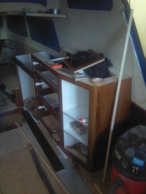

Dit is de kastenwand in het toilet, de onderkast is bijna groter dan het keukenblok dat er eerst zat!
Hier de kledingkast, 90cm breed, ik heb hem nog nooit echt vol gehad, heerlijk!!

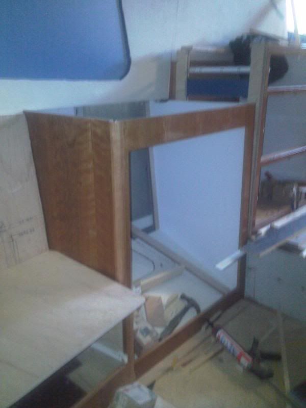

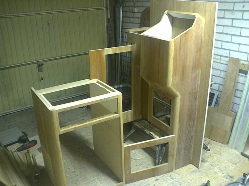

hier staan de nieuwe stuurstand en het nieuwe keukenblok klaar.
zoals op de volgende foto komen ze ongeveer tegenover elkaar in de boot te staan .

hier zie je hoe de stuurstand en het keukenblok in de boot staan...
binnenkort meer, maar volgens mij heb ik niet veel stappen van de opbouw meer dus worden het bijna af foto's...

beetje jammer dat jij t skaileer gelijk tegen t staal heb geplakt,je had er beter eerst wat isolatie tegen aan kunnen doen,daarna hout,en dan t skaileer,nu heb je kans dat er telkens condens af blijft komen,wil je eventueel meer weten schroom a u b niet om iets te vragen
groeten oase
nog erger jammer dat het niet goed ziet en niet goed leest, er zit eerst 4 mm kurk op het staal en dan het skyleer, aangezien ik er raamrubbels in heb en geen alu ramen was het onmogelijk er nog hout bij tussen te doen, met enkel glas hou je op het glas altijd wat condens, verder is de boot gelukkig kurkdroog....
