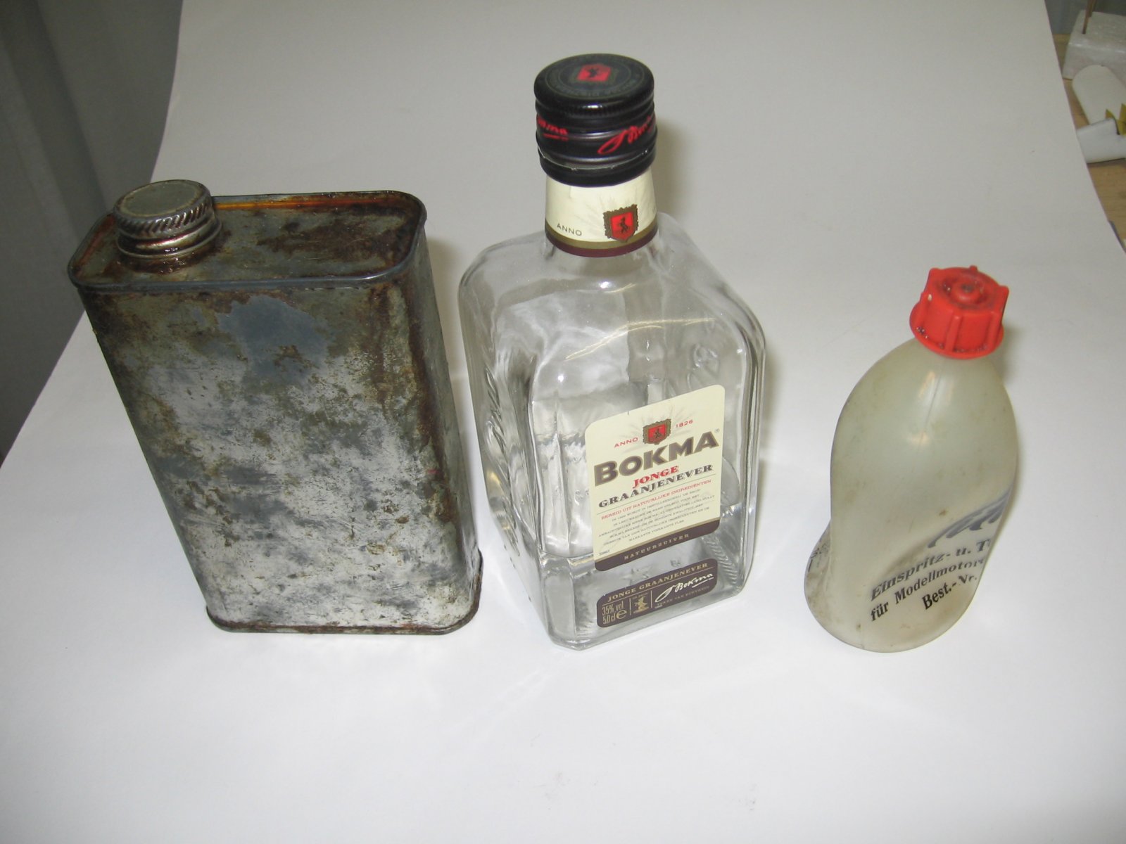

    Omdat de ether zo vluchtig is volstaat alleen een glazen fles of een blikje met een metalen dop incl.pakking. Dop krachtig vastdraaien en de fles c.q. het blik koel bewaren. Dit alles geeft geen garantie voor lange houdbaarheid maar vergroot de kansen daarop.

    Een jeneverfles gaat ook prima! Plastic in ieder geval niet, want de ether ademt door het plastic naar buiten zodat je peut indikt en onbruikbaar wordt. En een nylon of plastic fles met een plastic dop gaat ook niet, omdat de dop op een gegeven moment stuk gaat. Zelfs de plastic flessen waar ether soms in te koop is, zijn niet geschikt vanwege dat probleem. Dan kijk je een half jaar later in je kast en zie je de top van de dop omhoog staan en de fles leeg! Hè, Bruno? Dus: blikken vat of glazen fles met metalen dop.
    Links: peutblik met gemengde peut, midden de ether voorraad, rechts de spuitfles waar peut in heeft gezeten, is hol getrokken omdat het minieme restje ether door het nylon van de fles heen is verdampt.

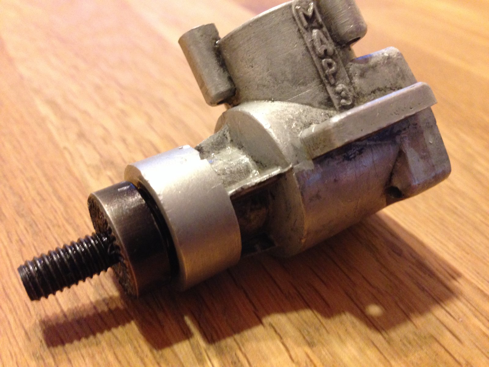

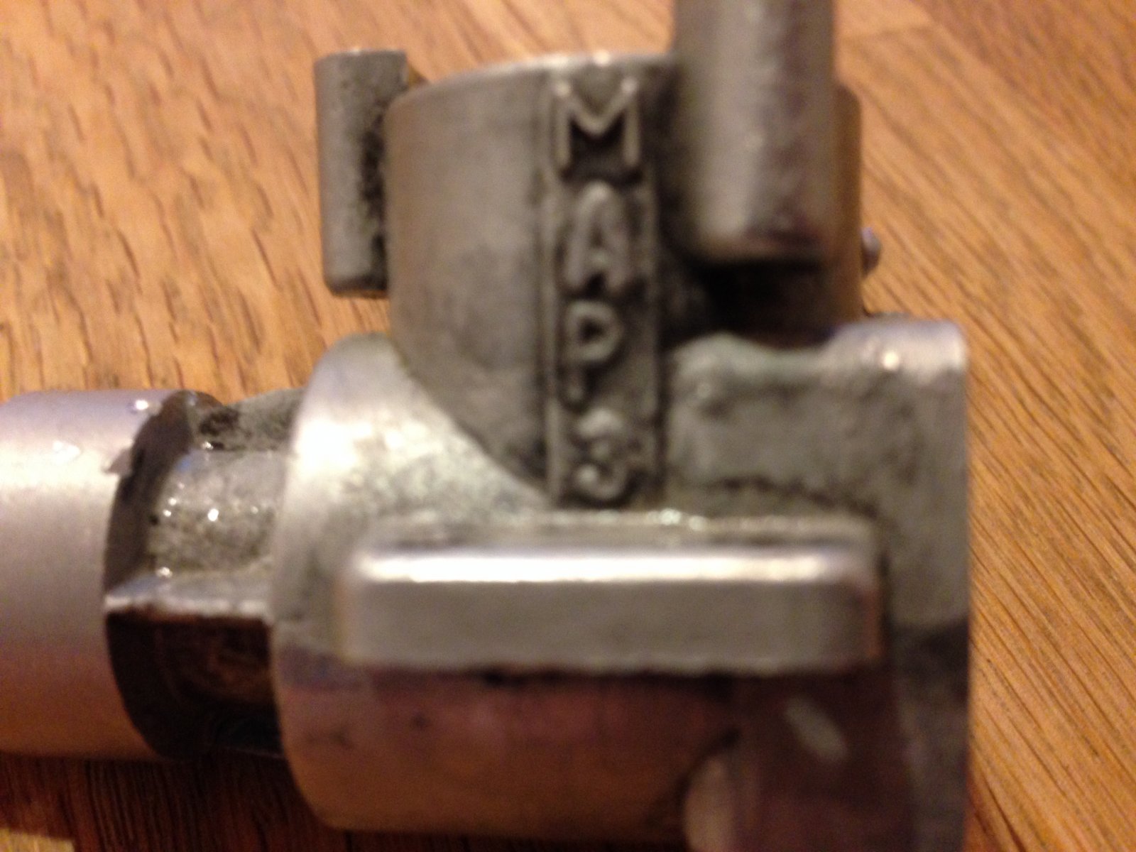

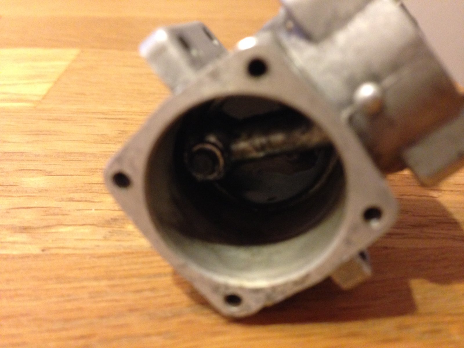

    Hallo, het is een Marz 2,5cc type MAP3, zie fotos. Ik heb nu een vraag. Ik moet het lager vervangen want het kraakt zelfs na grondig olieen. Nu zou ik willen vragen of er iemand is die mij kan vertellen hoe ik de krukas uit kan bouwen om zo aan het lager te komen. Als bijlage sluit ik een paar fotos bij.
    Alvast bedankt.

    Ik heb ook een Mars 2,5. Prima motortje, zeker voor een sovjet product! De mijne loopt prima, ik heb hem nog nooit uit elkaar hoeven halen, dus ik weet zo niet uit mijn hoofd of er bijzonderheden zijn. Het demonteren van de krukas is echter bij de meeste modelmotoren geen probleem, vooral als ze geen achterinlaat hebben. Je moet eerst de zuiger en de drijfstang verwijderen, meestal gaat dat gemakkelijk als je de krukas in het onderste dode punt draait. Vaak kun je daarna de krukas gewoon naar achteren uit het huis duwen, maar als dat niet gaat zet je het motortje een paar minuten in een oven op 80 graden. Dan zet je het carter met de achterkant op een plankje (zorg dat hij vlak op de opening van het carterdeksel staat, niet op een demperbevestigingsoog o.i.d.) en geef een tik met een kunststofhamer op de top van de krukas. De krukas hoort dan naar beneden te zakken en kan met het carter in de hand (ovenhandschoen!) verder naar buiten geduwd of getikt worden. Om het achterste lager te verwijderen (ongetwijfeld je volgende vraag) zet je het carter terug in de oven (je mag de temperatuur nog wat hoger zetten, bijvoorbeeld 100 graden). Als het heet is, tik je het carter stevig op het eerder genoemde plankje (een dikker stuk hout, pakweg 20 mm werkt beter dan een dunner) en met een beetje mazzel valt het achterste lager naar beneden. Het voorste lager verwijderen (volgende vraag?) doe je door het carter in de oven heet te maken, dan het carter met de voorkant boven een gat te zetten wat kleiner is dan de buitendiameter van het carter op die plek maar groter dan de buitendiameter van het voorlager, en dan met een zachte (aluminium) deuvel (bijvoorbeeld een stuk staf alu rond van de juiste diameter) die net iets kleiner is dan het gat in het carter, met een kunststof hamer het voorlager er uit te tikken. Je kunt, als je voorzichtig werkt, de bekken van je bankschroef precies zover uit elkaar zetten dat het carter wordt gesteund maar het voorlager er tussenuit kan vallen. Mocht het achterlager er niet met een tik van het carter uit willen, kun je proberen om, nadat het voorlager is verwijderd, het achterlager met dezelfde deuvel vanaf de voorkant er uit te tikken. Werk dan in een cirkel met kleine tikjes, en zorg dat het carter goed heet is.
    Mocht je motor helemaal ingekoekt zijn door de wonderolie, is het zaaks hem, liefst zonder cilinderkop en carterdeksel, eerst een flinke tijd in de thinner te laten weken voordat je bovenstaande probeert.

    Dankjewel voor je uitvoerige uitleg. Ik kan niet zo gauw een achterlager ontdekken, daar zit de carburateur. Ik ga inderdaad de oven gebruiken en inderdaad een tikje met de hamer.

    Het ‘’achterste’’ lager zit ook ‘’voor’’ de krukas , tegen de krukwang.

    Onderdelen met kraspen van merkteken voorzien, alles op dezelfde manier en in dezelfde oriëntatie terugplaatsen. Bijvoorbeeld de drijfstang, die heeft een duidelijke onder- en boven kant maar ook een voor en achterkant (verbindingsdeel kan asymetrisch zijn en smeringsboring zit niet onder in het big-end maar schuin). Pijl op zuiger wijst naar uitlaatpoort. Cylinderkop, cylinderbus ... . Delen monteren met beetje olie.
    Kogellagers niet reinigen in ultrasoon bad, door de trillingen rammelen de kogeltjes putjes in de kogelbanen.
    Zie ook
    lagers vervangen...achterlager zit vast

    Hallo, er zijn wel vervanglagertjes op de markt voor deze MARZ (MAP3 is Cyrillisch voor MARZ) maar ik vermoed dat nog nooit iemand de moeite heeft gedaan om deze daadwerkelijk te vervangen omdat de lagers bij deze motor het enige van min of meer aanvaardbare kwaliteit zijn. Het setje lagers kost meer dan een nieuwe motor. Op elke rommelmarkt in een ex-sovjetland kom je deze fonkelnieuw tegen voor een euro of 3. Dit is de meest geproduceerde modelmotor aller tijden. Er zijn honderdduizenden, zoniet miljoenen van gemaakt en werden op zowat elke Sovjet middelbare school in grote massa's gedumpt om de technische interesse op te wekken. Van alle nieuwe MARZen die ik ooit heb gehad liep amper 25%, de rest waren bootankers. Ik heb er een paar nieuwe gehouden en nog eentje of 2 die echt vlot lopen. Deze motor is fijn om je als beginnend dieselaar op uit te leven maar je zal er snel op uitgekeken raken. En dan is het tijd voor het betere werk.
    Veel plezier,
    Jo
