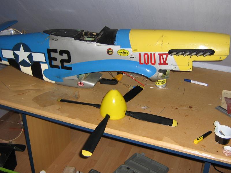

;) Deze keer niet Gerben, Ik ga een grote prop ronddraaien en netjes binnen de limiten blijven die HK opgeeft.
De motor is om een stokoude mustang van byron aan te drijven.
Hij is bouwjaar 1982 vol GFK 2m40 span, Loodzwaar maar volledig scale tot de retracts toe. :D
full
Grtz Johan
