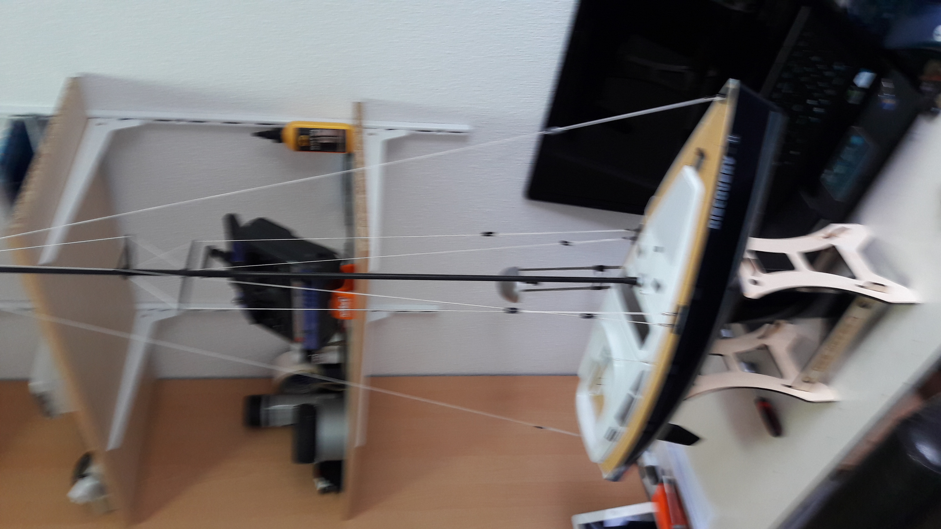

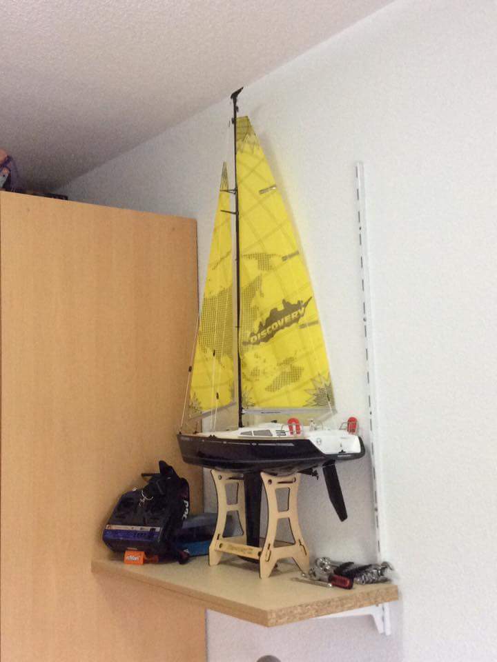

Hoi ik heb deze gekocht maar kom er niet helemaal uit. Hij is RTR en heb hem zover dat alles werkt. De Reciever voorzien van een accu en zover goed. Behalve de aansturing van de motor, moet daar een appartement accu op aangesloten worden? Hulp of tips is welkom...
Hallo Eddy, Volgens de omschrijving is de batterij de voeding voor de ontvanger én de motor. Echter, tenzij je in een overdekt bad vaart (met de ramen dicht) zonder enige wind, kun je de motor ook net zo goed niet aansluiten, want een 62 cm lange zeilboot, die goed afgesteld, is zal altijd voortgang maken bij het minste zuchtje wind. Veel Discovery vaarders halen de (remmende) schroef er af en gebruiken de motor alleen als ballast... Vóór je de boot in het water zet zou ik wel de kauwgomachtige lijnen van de verstaging vervangen door niet rekkende lijn; op sommige filmpjes lijkt de mast aanzienlijk méér te hellen dan de romp... Groeten, Jan.
Ben er uitgekomen...bedankt Jan.. 25802C49-8113-4D29-B1BA-CAFAD21814ED door silverpijl geplaatst op 9 okt 2017 om 17:21 813ECF5D-10C1-4A75-991A-CF46B231A260 door silverpijl geplaatst op 9 okt 2017 om 17:21 EB615CEE-0E3E-4216-9587-39C6B6D9FE0F door silverpijl geplaatst op 9 okt 2017 om 17:21 6B39C00C-05CA-4CD2-8C46-24F297166D04 door silverpijl geplaatst op 9 okt 2017 om 17:21 294CA198-3480-4970-92CD-0B6E6408C19A door silverpijl geplaatst op 9 okt 2017 om 17:21
