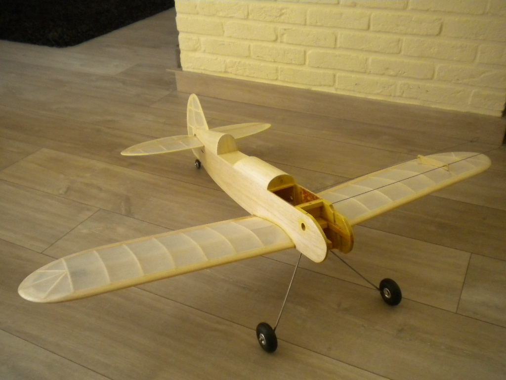

Zelf gebruik ik een bekleding dat op Koverall lijkt , is iets lichter , namelijk VLIES 24 gr/m2 , deze behandel ik met 2 lagen gewone verdunde spanlak (verhouding 50/50) , die is nog gewoon te koop in de modelbouwwinkel , als verdunning gebruik ik spanfixx van Graupner ( nu spijtig genoeg niet meer verkrijgbaar) Via Ebay de kan je het ook vinden http://www.ebay.de/sch/i.html?_from...0.Xspannlack.TRS0&_nkw=spannlack&_sacat=22128 Ook heb ik al eens porieënvuller van Aeronaut (verdund 50/50) gebruikt en lijkt ook goed te werken , zie foto Groeten Jef

Vlies wordt met de strijkbout opgespannen , het heeft echter maar een beperkte krimp dus je moet er wel voor zorgen dat het redelijk strak opgebracht wordt , deze heb ik behandeld met porieënvuller , niet met spanlak , de Tomboy had ik wel nog behandeld met spanlak maar ik had niet de indruk dat dit extra krimp gaf . Groeten Jef

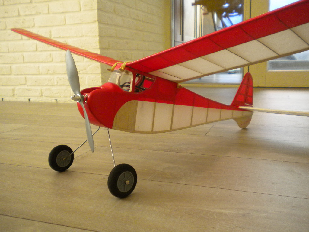

Jef, Heb die rode kleur na het bespannen er op gespoten? Zo ja welke verf heb je gebruikt...heel mooi zo Cheers Bart
Het rood is na het bespannen gespoten met een spuitbusje van Tamiya http://www.modelbouwforum.nl/threads/tomboy.241064/ Groeten Jef
