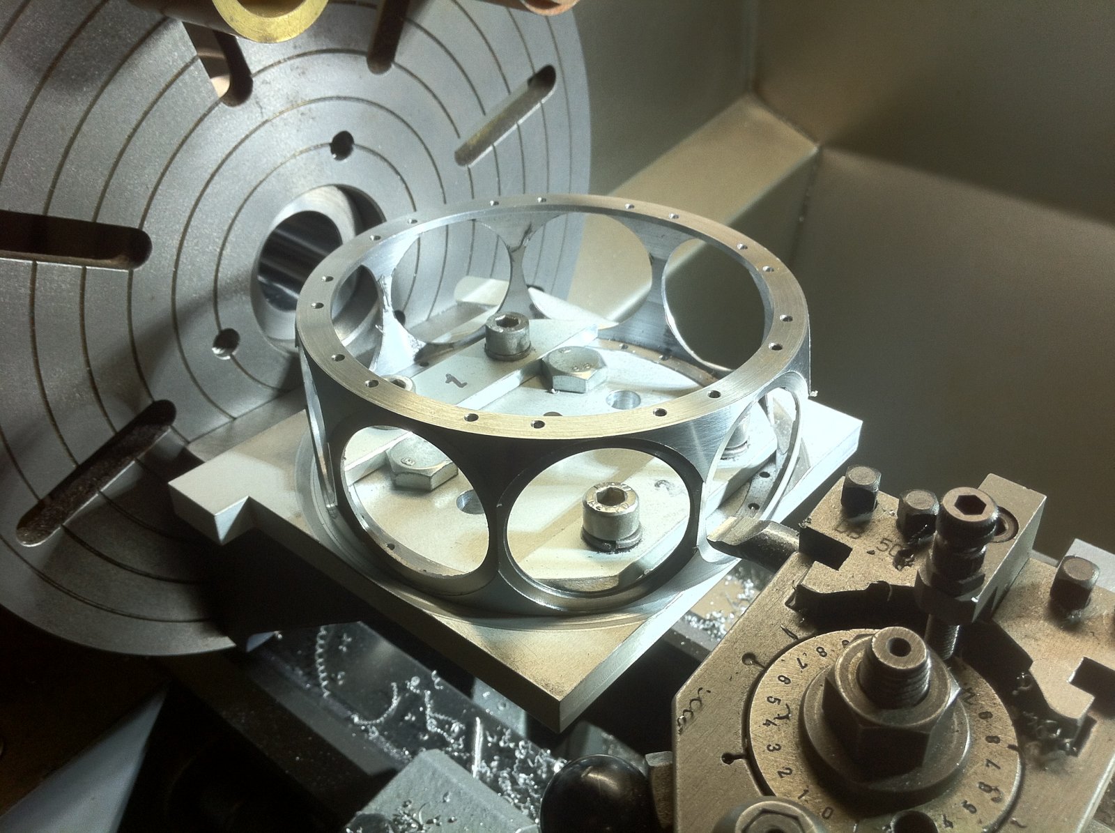

Nieuport 28 C1, schaal 1:3, en scratchbuild 475cm³ rotatiemotor, bericht #85, en voor een totaal ander doel:
