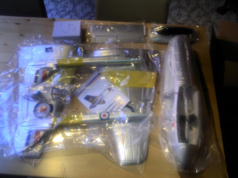

    Vandaag was de postbode aangekomen met een pakketje (snelle service) en dit zat erin :
    [​IMG]
    Geen schade door het transport. Morgen wat meer foto's en daarna een kleine assemblage verslag.

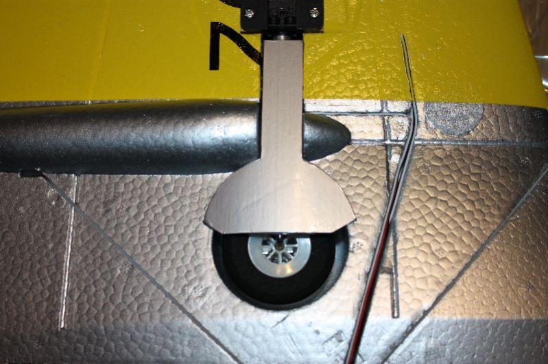

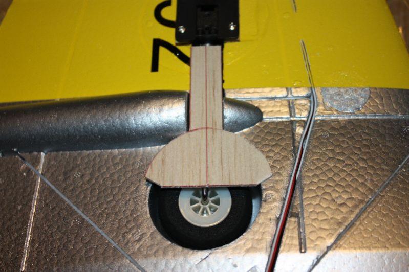

    Zo, dit weekend niet veel kunnen doen maar toch wat kleine dingen waarvan één niet onbelangrijk : De fan is (min of meer) in balans ! Een tip van iemand gekregen om met druppeltjes epoxy (in plaats van CA) te werken aan de binnenzijde van de fan, het gedeelte waar de motoras op komt is namelijk uitgevoerd in uitsparingen en in segmenten onderverdeeld. En het werkt:D
    Ik hoor nu de fan blazen boven dat irritant getjierp:shock:
    Ook maar het landingsgestel voorzien van een broekje :
    [​IMG]
    [​IMG]
    Geheel wordt vastgezet met doorzichtige krimpkous
    Stevo
