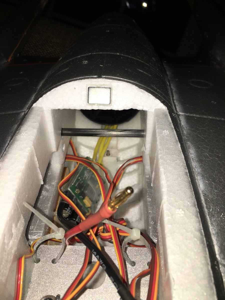

    IMG_2238 2.JPG Ik heb een carbon buis in gezet die 15 cm in beide kanten van de vleugels zit. Daarna nog carbon strips over de hele lengte van de vleugels en in de booms ook. Met wemotec fan. Dus we gaan het eens proberen met de maiden.

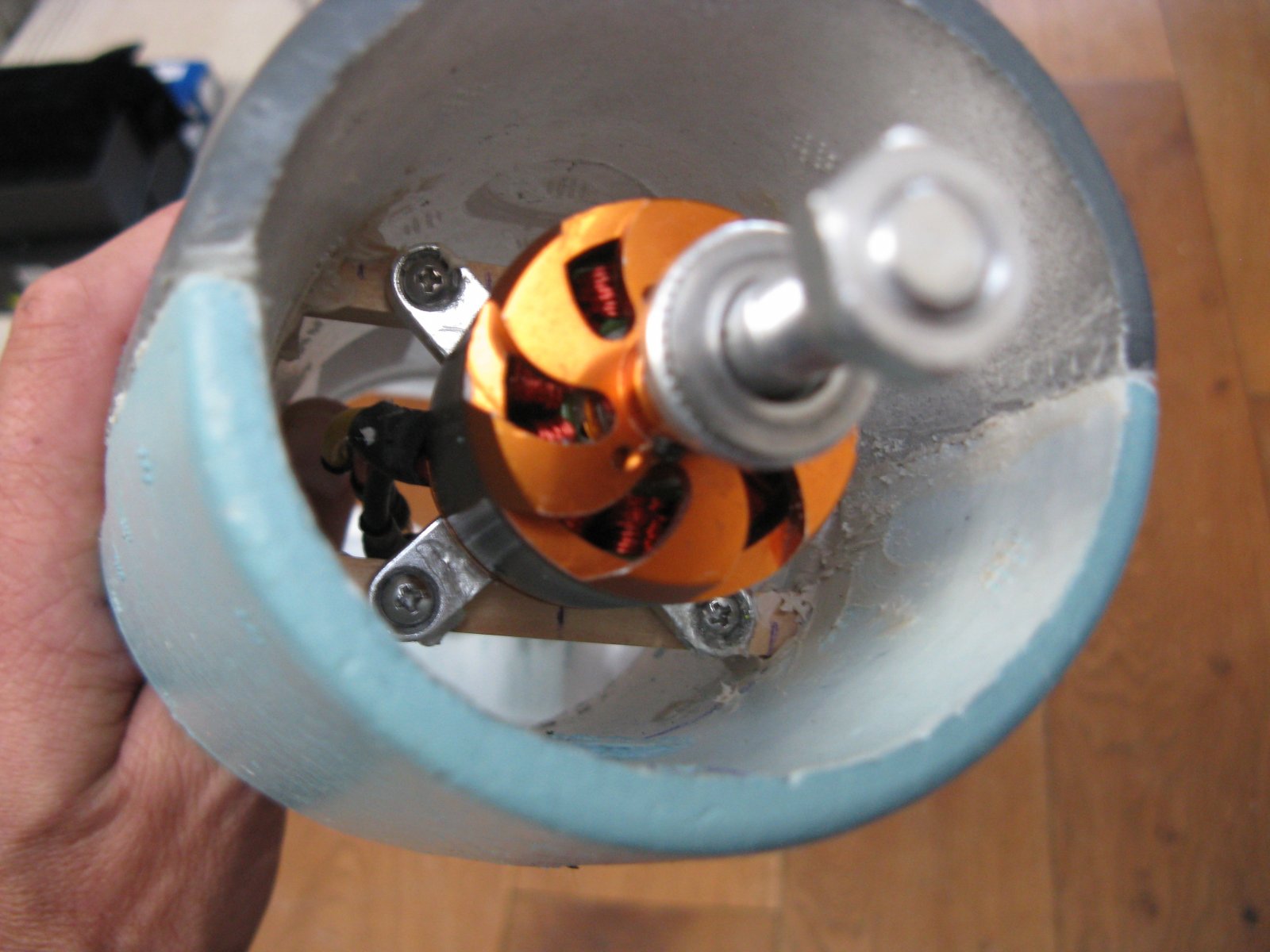

    Bij mij zat de edf er ook al in maar ik kon net de fan er uit krijgen zonder heel de unit eruit te halen. Heb hem gebalanceerd met epoxy en micro balloons.
    Draait nu perfect in balans

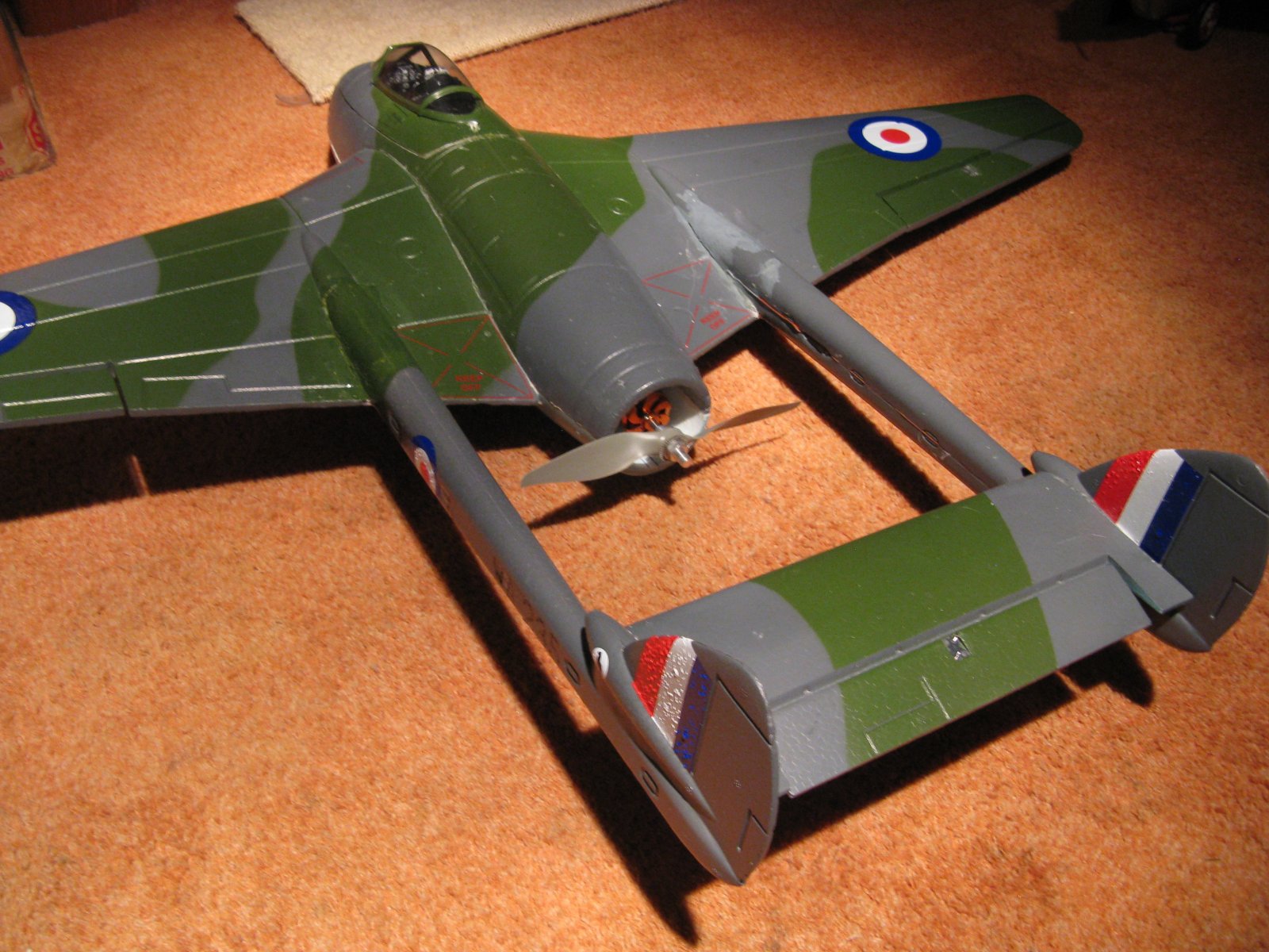

    aangezien ik een limited edition Vampire heb nr 207, en deze komt niet altijd los van ons gras veld heb ik besloten om de spare onderdelen die ik eens heb gekocht te gebruiken om een pusher versie te maken.
    Had een vixen zo gemaakt echter is deze neergestort en in de Kliko beland.
    Motor is een RCTimer 3542-1250 Kv,prop is apc ( gemfan) 8 x 6, een 80A regelaar en 4S5000 lipo.
    Gebruik de bungee van HK ( hobbyking).
    Na wat opstart problemen, rcvr niet goed, motor instelhoek niet goed en de LIPO zat nog niet goed vast, vandaag de kist lekker rond gevlogen.
    Met de 4S5000 lipo kan ik makkelijk tussen de 10-12 minuten vliegen.
    Vlieggewicht ongeveer 1,25 Kg.
    Alleen bij volgas is het hoogte zwaar en dipt de neus iets, awel is ook een pusher he.
    Helaas nog geen video.
    Van mijn vixen wel zie hier....
