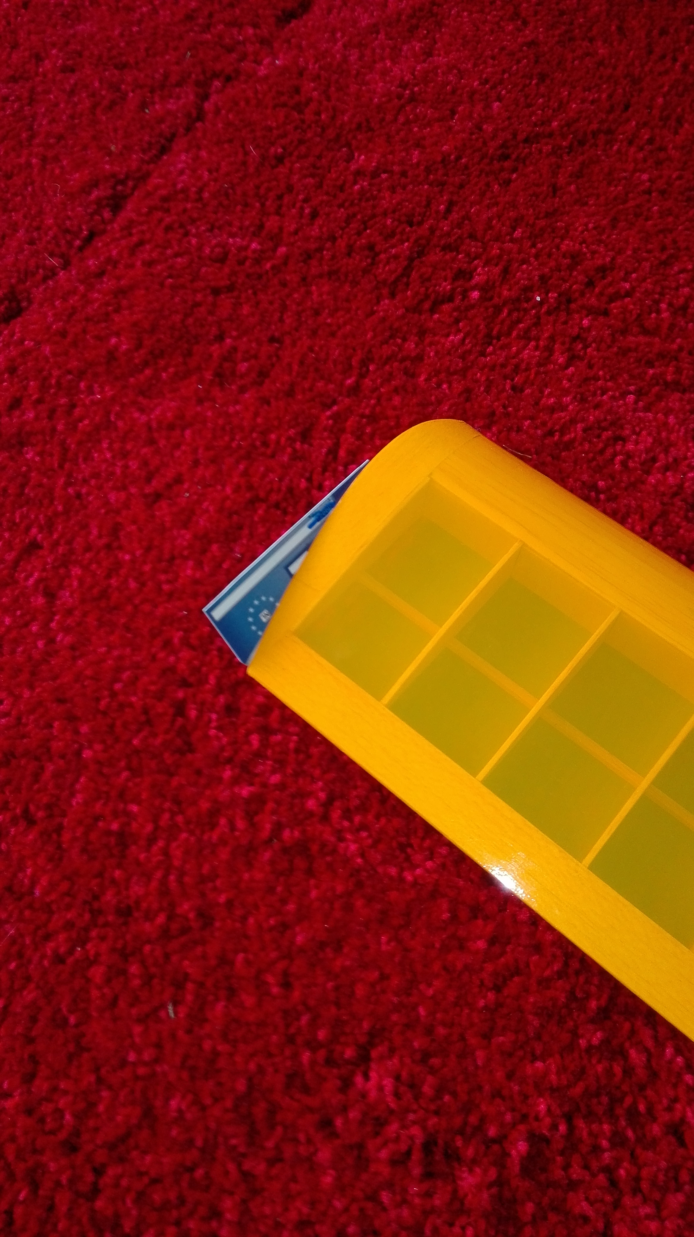

    Gisteren heb ik diverse experimentjes gedaan:
    Een turbulator direct achter de voorlijst van het kielvlak
    Een turbulator aan de onderzijde van het profiel evenwijdig aan de vliegrichting vlak voor de overgang naar het schuine gedeelte van het tipeinde.
    Deze hadden geen zichtbaar resultaat.
    Daarna mbv plastic plaatjes tegen het schuine tipeinde geplakt zodat er een soort van “Hörner” tip ontstond.
    [​IMG]
    Dit had wel resultaat. Iets minder waggelen en over het geheel wat strakker vluchtbeeld. In feite wordt hiermee de V-stelling iets vergroot.
    Houtjesplakker

  12. Bruno van Hoek
    Bruno van Hoek Vriend van modelbouwforum.nl Forum veteraan
    Lid geworden:
    23 aug 2002
    Berichten:
    5.875
    Locatie:
    Almere, MVA (ex-Daedalus Amsterdam)/G&E/TFA
    Mechanisch gesproken misschien wel, maar aerodynamisch gebeurt er nog iets veel belangrijkers: je hebt een deel van het 'lek' tussen boven en onder de vleugel afgesloten. Er zullen minder omstroming van de tip en daaruit ontstane tip wervels zijn. Die zouden medeoorzaak van de oscillaties kunnen zijn.
