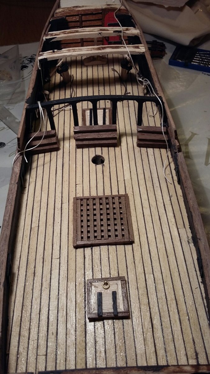

    Locatie:
    Dordrecht

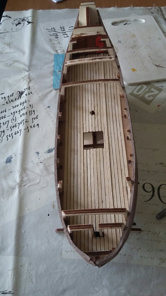

    Ik zie dat je de dekbeplanking tegen de spantjes 4 t/m 8 hebt aangelegd. Heb er erg in dat deze spantjes na het aanbrengen van je huidbeplanking moeten worden weggenomen. Daarna word de dekbeplanking tegen je huidbeplanking aangelegd. Ik zie dat je al rond deze spanten keurig hebt uitgekeept maar dat zul je dus moeten aanpassen. Mogelijk kan je deze planken alvorens de huidbeplanking deze wegsteken om straks gemakkelijker het dek door te leggen.[​IMG]

    Ik had uw bouwverslag inmiddels, maar wel iets te laat, gevonden. Heb inmiddels een aantal latjes weer verwijderd.

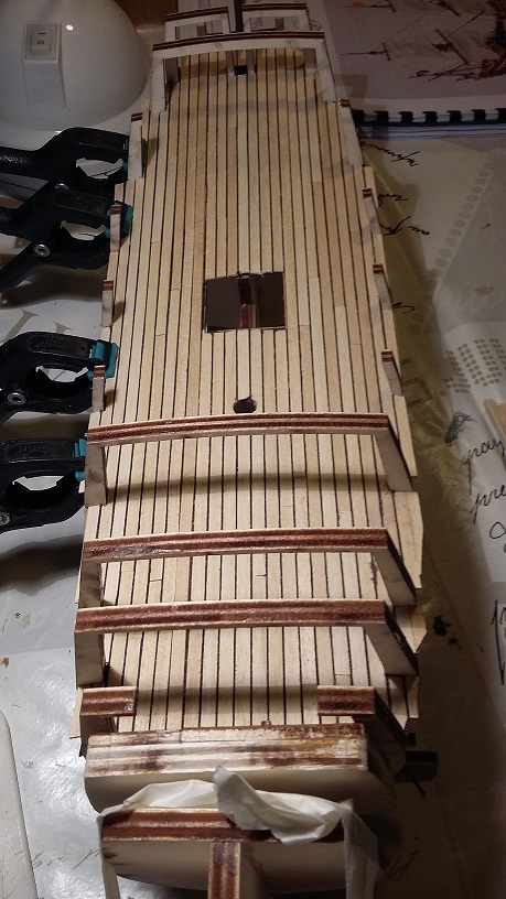

    Afgelopen weekend een besluit genomen. Het gelakte dek kwam toch minder mooi uit als dat ik dacht. :)
  6. Bert d O
    Bert d O
    Lid geworden:
    1 okt 2016
    Berichten:
    36
    Locatie:
    Papendrecht
    Hierop contact gelegd met Hans en een nieuw dek besteld en geplaatst

    Rigoreus! Maar als het je niet bevalt - nu kon het nog.
    Tip voor het kleuren van abachi: Neem een half (jam)potje azijn en los daarin een kleine pluk staalwol op. Let op - dit kan een paar dagen duren. Het roodbruine mengsel wat ontstaat doet abachi naar een oude doorleefde tint verkleuren. Maar let wel op:
    - doe eerst een test op een los latje om het resultaat te beoordelen (eventueel een tweede keer insmeren)
    - kijk uit met het notenhout - dit wordt gelijk zwart door het mengsel.

    Moedig besluit en persoonlijk vind ik dit nu toch wel mooier inderdaad. Ik zie dat er bij jou ook een spantje is gesneuveld. Geen ramp overigens hoor. Succes met de verdere beplanking.

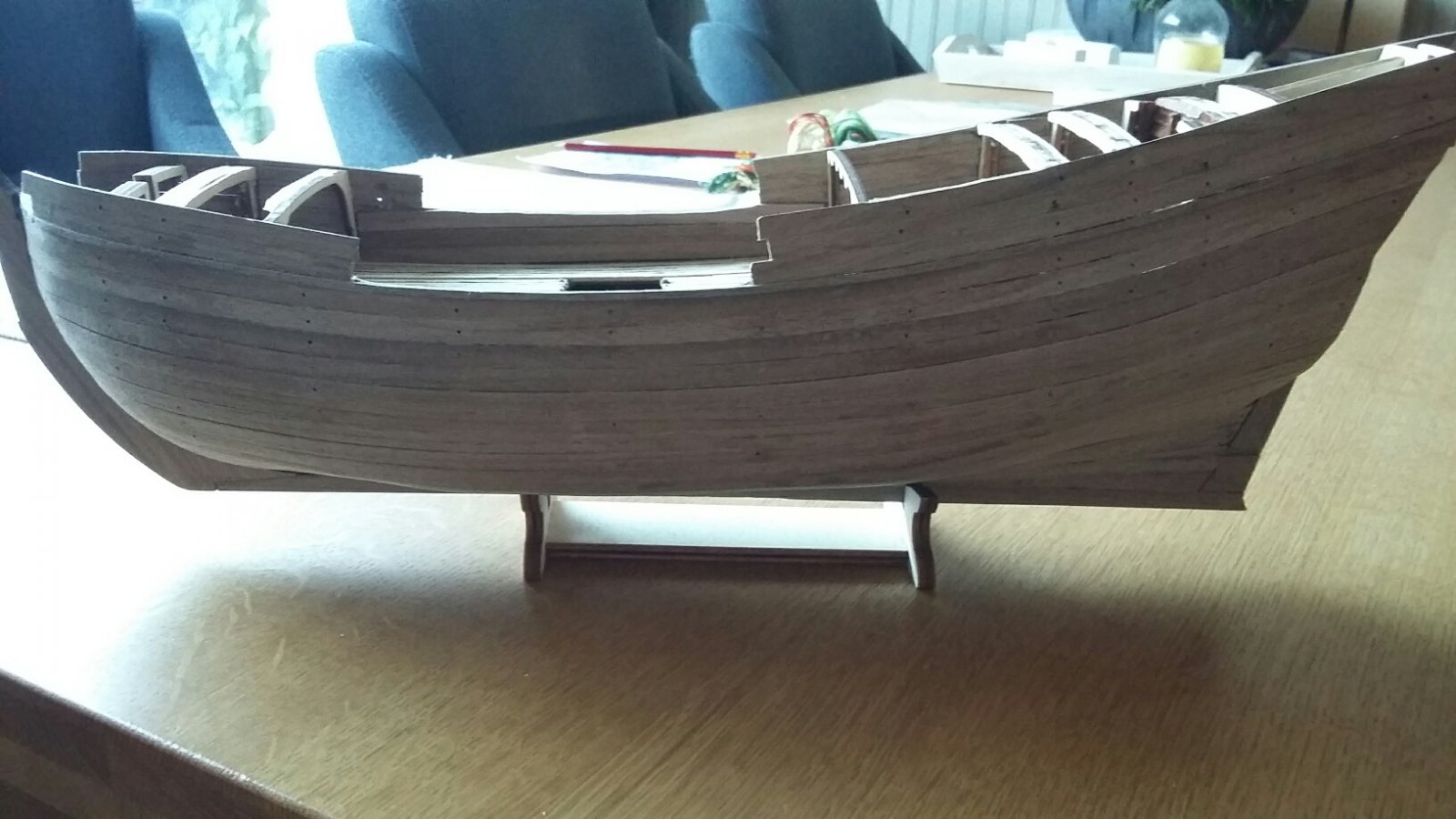

    Na het plaatsen van het dek verder gegaan met de beplanking.

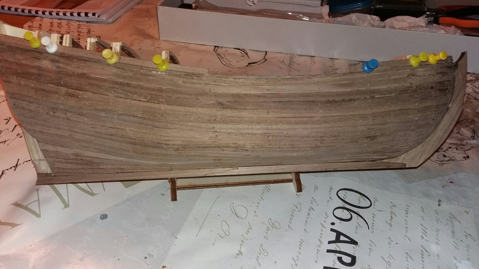

    bezig aan de laatste huidplanken.

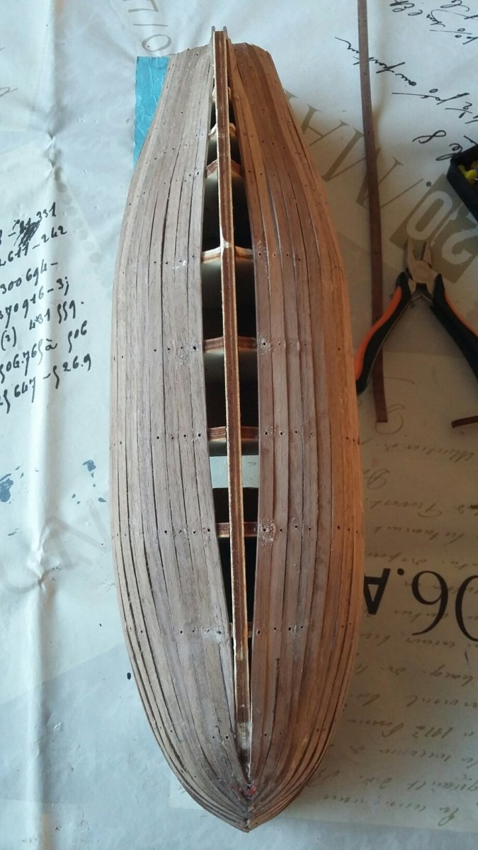

    De laatste huidplanken geplaatst en de romp geschuurd.
    Hierbij maar één insteker hoeven te gebruiken.
    Nu de bovenbouw erop gaan zetten 20170619_221545_resized.jpg tten.

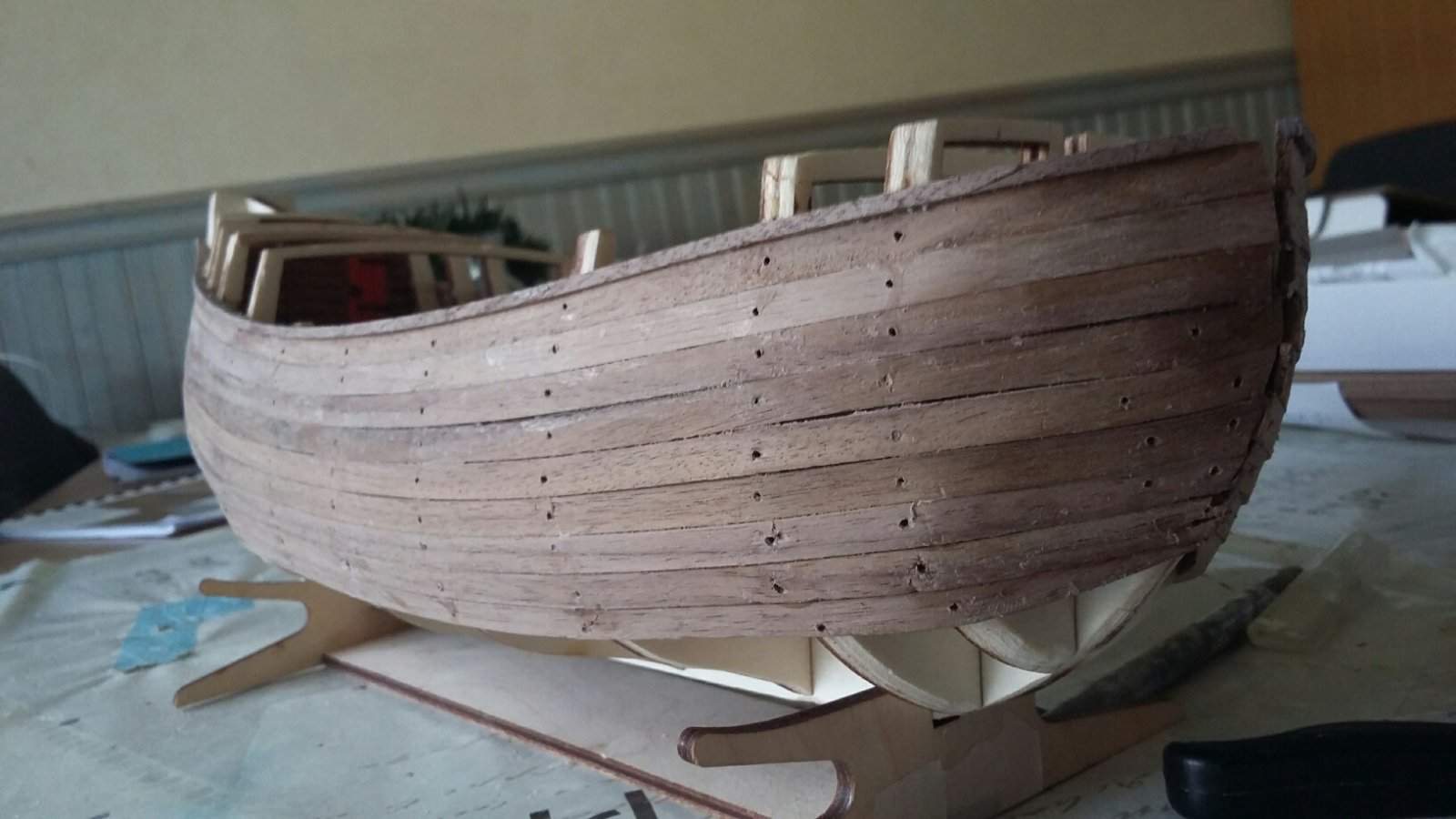

    De bovenbouw van de huid is ook doorgetrokken.

    De spanten 1 en 4 tm8 weggebroken en de dek beplanking afgemaakt.
