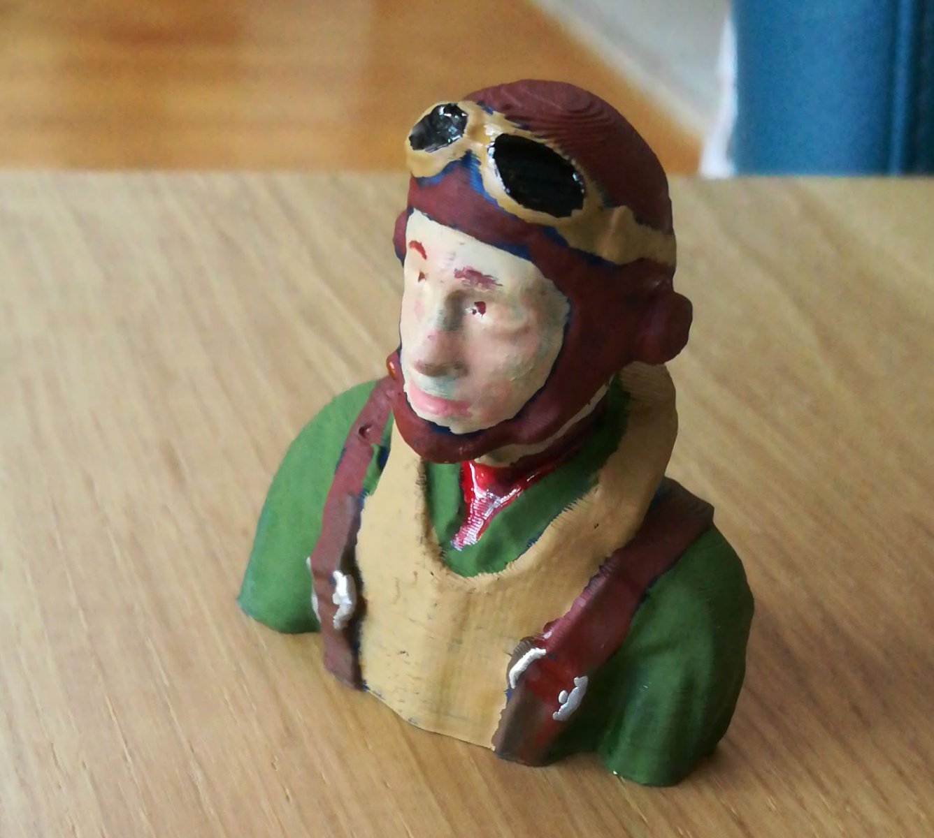

    Ik moet verklappen: hij is al bijna klaar. Maar de weg er naar toe heeft het volgende opgeleverd.
    Als eerste heb ik gezocht naar een geschikte piloot en die heb ik hier gevonden. Zie ook de foto hieronder. Er schijnt nog iets blauw doorheen, maar dat zie je in het echt vrijwel niet en zeker niet in het toestel. Een vriend van me heeft onlangs een 3D printer aangeschaft en hij was graag bereid om wat ervaring op te doen. Het resultaat was prima. Maar wat bleek: door de constructie in de cockpit was het niet mogelijk om de piloot een goede plek te geven. Er was geen goede stoel en bovendien loopt er een balk langs het plafond van de cockpit die constructieve betekenis heeft, maar wel in de weg zit voor een goede positie van de piloot. Ik had dus twee keuzes: of de piloot te laag zetten, maar dan ziet hij niets, of verder naar voren. Voor dat laatste heb ik gekozen.

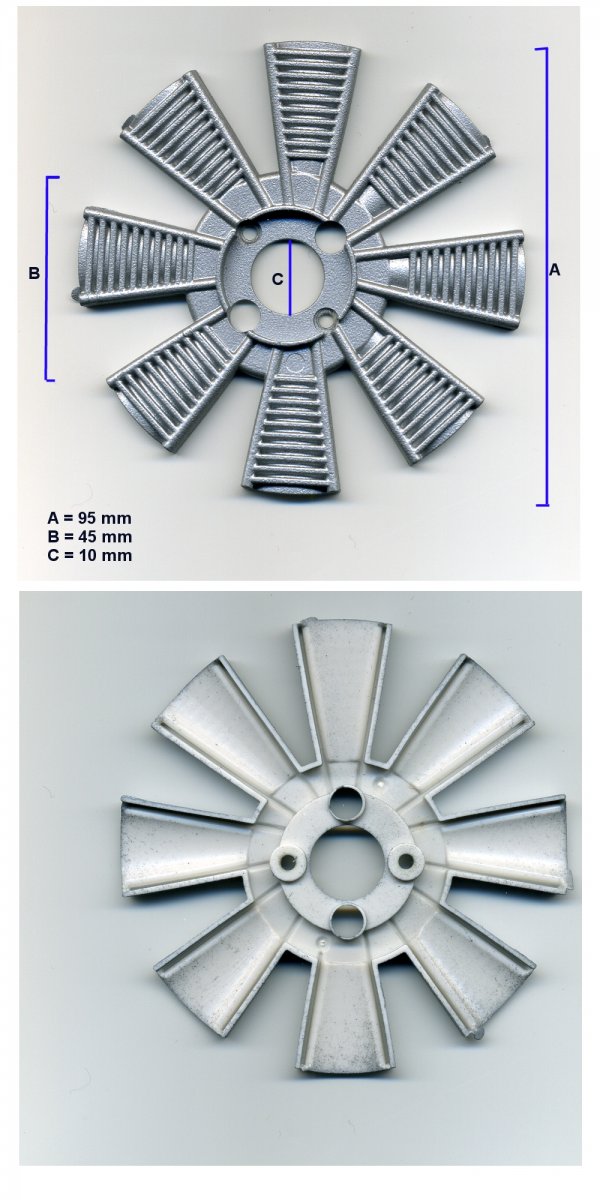

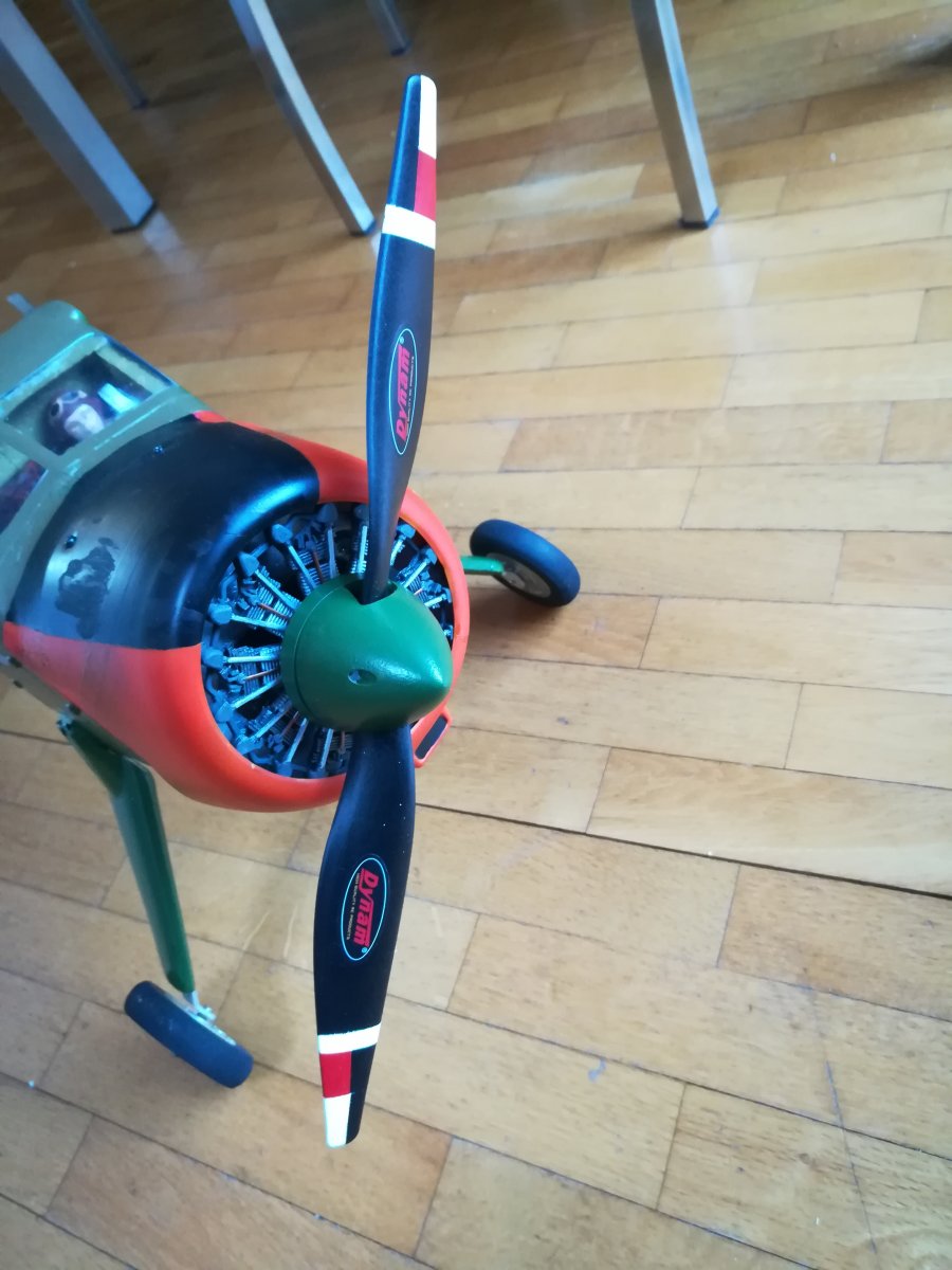

    Ik heb meer 3D mazzel gehad: een Zweedse kennis vindt 3D tekenen leuk en hij heeft voor mij een nieuwe dummy engine gemaakt. Ik zie trouwens net dat het plaatje hierboven niet de originele Dynam is, maar het eerste probeersel uit Zweden. De originele Dynam dummy zie je hieronder, met inderdaad toch 8 cilinders (had ik onthouden). Een echt mooie 3D dummy maken is niet mogelijk: hij mag maximaal 6mm dik zijn anders past het niet. Uiteindelijk heeft mijn Zweedse kennis een exemplaar gemaakt waar ik wel blij mee ben. Die heeft hij trouwens ook geupload naar Thingiverse zodat andere Dynam Beaver eigenaren er ook hun voordeel mee kunnen doen.

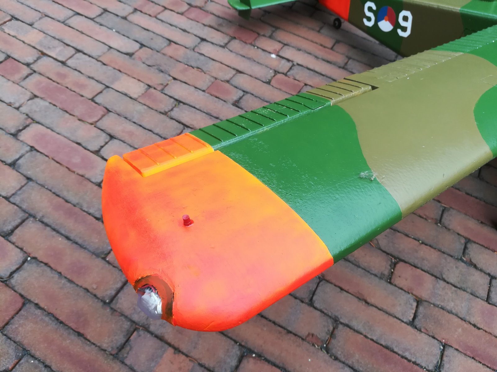

    Een paar details: de tankdop op de vleugel, gemaakt van een halve 1watt weerstand; de nieuwe dummy motor; de nieuwe antenne, die wat meer lijkt op de originele antenne op de kluhv dhc2 (weet iemand welk type antenne dit is?); en last but not least: het toestel in de huidige vorm. N.b. de kleuren komen niet goed over, mijn telefoon is geen supercamera. Dat kun je zelf zien: het oranje van de vleugeltips is in werkelijkheid hetzelfde als van de motorgondel.

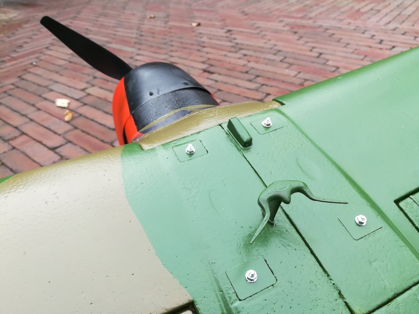

    Wat ik verder heb aangepast: de bevestiging van de vleugel. Dat gaat origineel met een paar flutschroefjes die na een paar vluchten schijnen los te raken. Ik heb de kunststof bevestiging uitgeboord, m3 draad getapt, vier draadeinden ingedraaid en met CA vastgezet zodat ik de vleugel nu moertjes kan vastzetten. Omdat ik er ook mee wil gaan watervliegen (hopelijk 6 mei a.s.) heb ik de floats ook geschilderd en van iets detail voorzien. De foto's daarvan volgen nog wel een keer. Eerst maar eens 'droog' vliegen.
