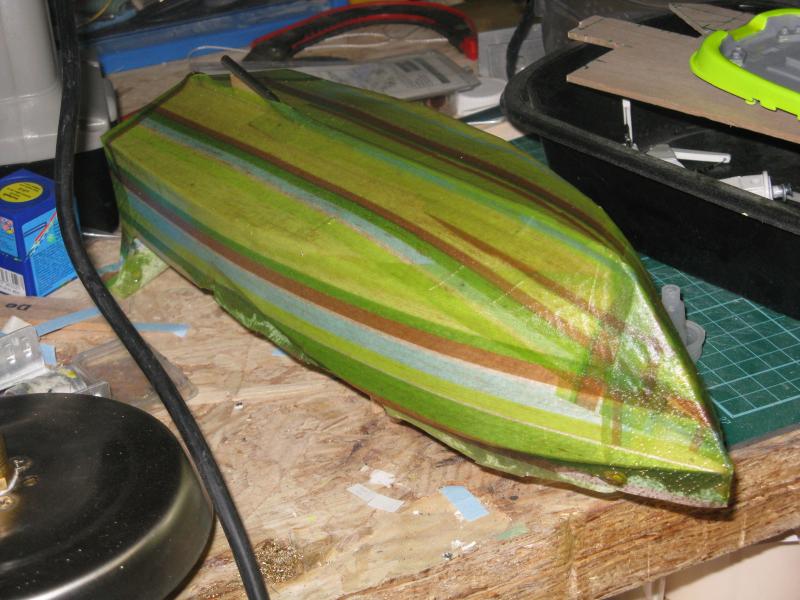

Nu is dit dus allemaal balsa (1,5 en 3mm) en daarmee totaal niet waterdicht, dus de volgende stap is een G4-behandeling met een lamineerlaagje van servet (afgekeken van de tips en trucs op de EeZeBilt-site):
full

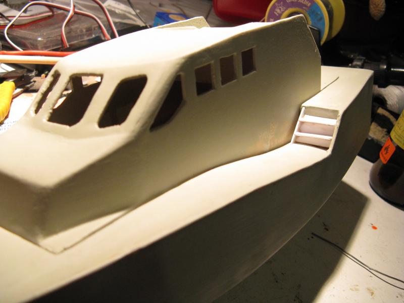

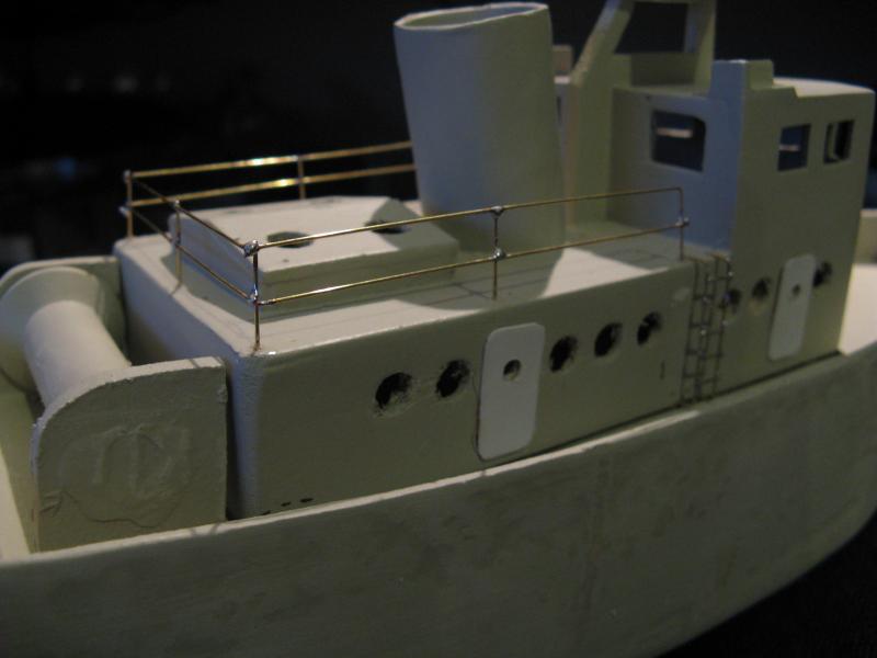

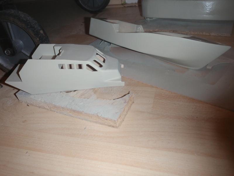

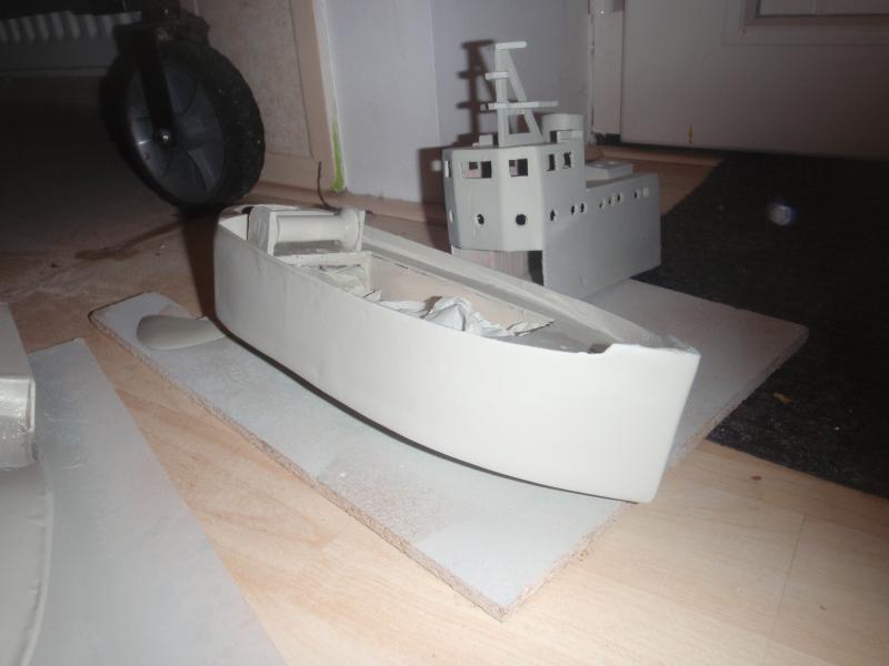

...En toen begon het saaie werkje van schuren, plamuren, bijwerken, schuren, plamuren, schuren.... Maar nu staan de beide bootjes toch echt in de spuitplamuur, beide ongeveer klaar voor wat fijner schuurpapier.
De Tamar:
full
en de Otter:
full

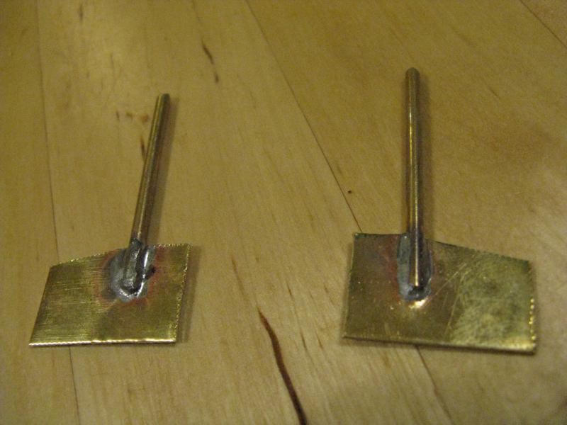

Het hele idee van de EeZeBilt-reeks was "cheap" en "easy", dus dan gaan we natuurlijk geen gekochte roertjes plaatsen. Die maken we gewoon zelf...
full

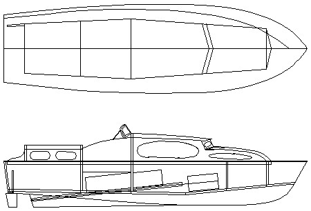

@setsunakaede: I cannot work out how to upload pictures to this forum :( , but I can email you some drawings if you want to see what I have - just email me at the hotmail address on the website. To answer your last question - I have a statistics monitor on my web pages, and it shows where readers come from. If anyone comes from a forum, sometimes I have a quick look to see if there is any discussion. In this case I knew that I had not finished the TAMAR pages, and thought that I should put something up fast if someone was actually building one...
DG
Mail replied to.

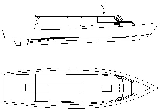

@ allen: Dodgy Geezer heeft me vanmiddag de zij- en bovenaanzichten doorgestuurd van bootjes-in-EeZeBilt stijl die hij aan het ontwerpen is.
Vrachtschip:
full
Watertaxi/Lobsterboat:
full
RIB:
full
...En twee cabin cruisers:
full
full
Deze modellen zijn nog in de ontwerpfase, nog niets echt gebouwd. Mocht iemand zin gekregen hebben om één van deze nieuwe ontwerpen te bouwen (en gelijk ook testpersoon spelen, er kunnen uiteraard nog foutjes in zitten) neem dan vooral contact met DG op; zijn email staat op de website die in de eerste post staat.

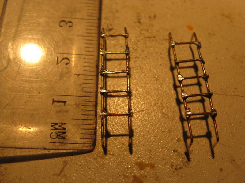

Ik heb gisteren en vandaag ook nog zelf wat geknutseld aan de bootjes.
Allereerst heb ik de motor in de Tamar gelijmd met wat Stabilit Express, die zit nu netjes muurvast en uitgelijnd.
Daarna met de details begonnen, zoals trappetjes voor de Otter:
full
En hier zitten ze op de boot, samen met 3 deurtjes (2x SB 1xBB) en een railing om het brug/schoorsteendek heen:
full
Dit alles van 0,5mm messing gesoldeerd en de deurtjes zijn uit 0,5mm PS geknipt.

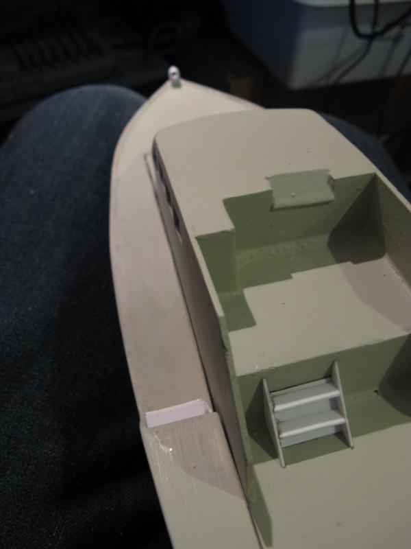

En de Tamar heeft ook al de eerste details. Trappetjes naar het achterdek:
full
Trappetje naar de flybridge en helemaal voorop op de punt een sleepoog:
full
Trappetjes zijn gemaakt van 1mm PS plaat.
Dat was hem weer even voor vanavond.
Ik denk dat er een kleine ontwerp probleem met de Tamar.
Als u het varen in ruwe zee (het is een hulpverleningsboot!) kan water krijgen gevangen waar het dek druppels neer, en dan het zou kunnen krijgen binnen de romp
De trap die u hebt gezet op de Tamar zal helpen om te stoppen dat.
Ha, unfortunately the stairs will not help at all keeping the hull dry internally in rough weather, which makes my Tamar a fair weather rescue vessel :p
Luckily the wheelhouse fits really snug into the hull, which mitigates the problem a little.
To really stop water entering the hull through the deckhouse more deliberate measures should be taken, like flanges on the deck over which the wheelhouse will fit snugly and possibly even covers underneath that can be taped off or otherwise secured. I don't know if that's still within EeZeBilt scope, though... I think this boat is too small anyways to be out in rough weather, a double-size version would do a lot better in uncanny circumstances and give a lot more space for waterproofing solutions and a double-motor-setup like the original Tamar class vessel. Hell, I might even do that one day, when my other projects are a bit more progressed / sailing.
Oh, DG, Please don't bother using Google Translate... The translations are a bit queer and most of us understand English anyways ;)
