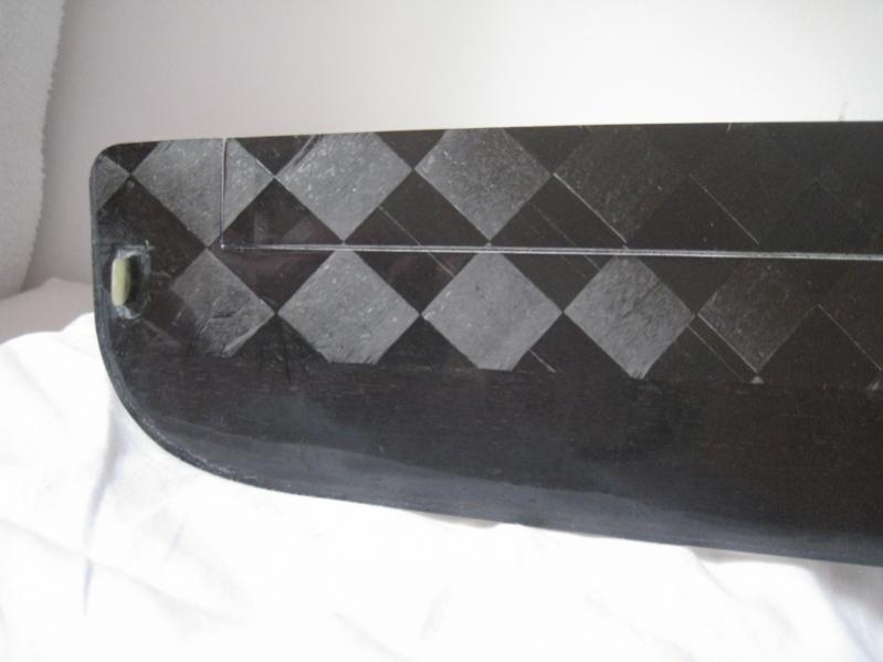

Geen ligger(s) er in, voorzijde van de vleugel bekleed met 80 grams UD carbon en 25 grams glas diagonaal.

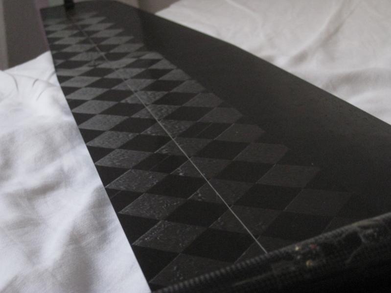

Achterste helft met 60 grams A-spread, diagonaal uiteraard, voor stijve rolroeren.
Ik had het vacuum baggen al wel eens gedaan, first time right
Extra tip: leg tijdens het baggen om de neuslijst (met mylar er al op) een strookje schuurweefsel. Dan komt de neuslijst redelijk strak en schoon uit de vacuumzak.

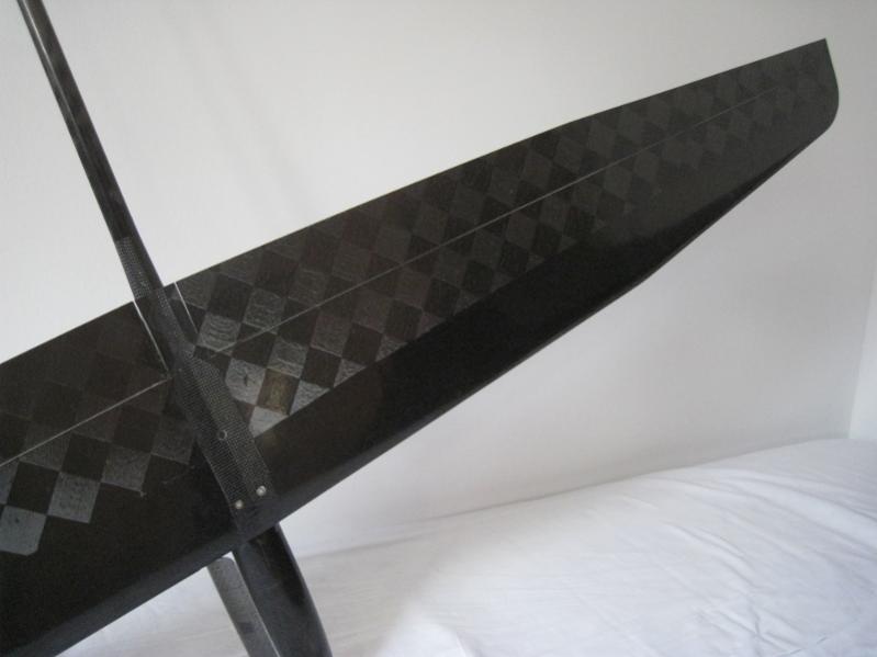

Vleugelvorm heb ik een beetje afgekeken van de Flow 5. Heel veel oppervlak.
Vleugelhelften kwamen met 61.4 gram per stuk uit de vacuumzak.

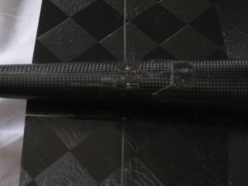

Zelfs de Unilog past er nog net in..

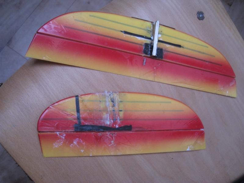

echte staartjes...

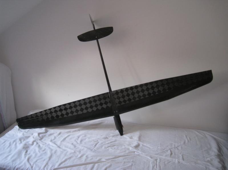

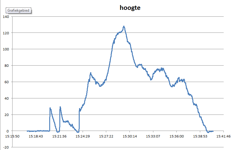

Vandaag voor de 3e keer mee gevlogen.
15 minuten vluchtje! dat is ook mijn seizoen beste... (niet lachen graag..)
Hij doet het echt veel beter dan de highlight, zelfde start hoogte (laagte,.. 30 meter bij mij) Maar het zweeft heel veel beter.
De tweede start vond ik het belletje, maar 10 meter was net te laag, herstart en weg.. Wat gaaf is dat.
Ik vind het wel lastig die A-spread bellenvrij op de Mylar te krijgen, iemand nog tips?

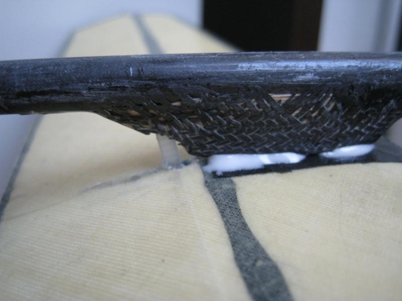

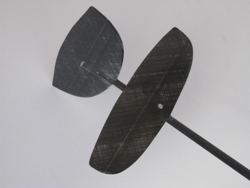

Toen toch maar een rompje gekocht (3 weken geleden?).. want het moest in de vakantie af. Bij Kristof in de uitverkoop, 2e keus...

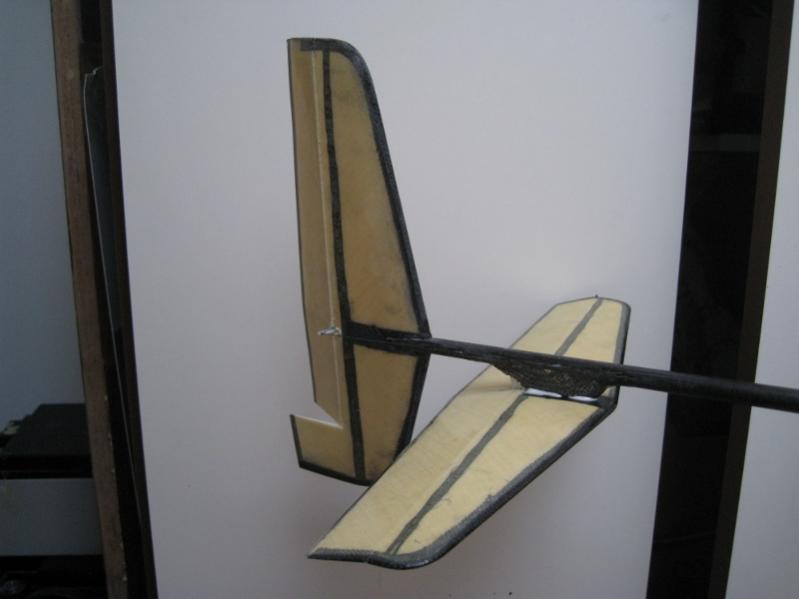

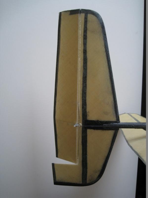

En nog de hele "fabriek"gezien. Echt gaaf zo'n mega zolder helemaal vol met modelbouwstuff. En dan toch ook maar staartjes meegenomen, zooooo mooi, kon ik niet laten liggen.
Dan is een F3Ktje snel klaar!

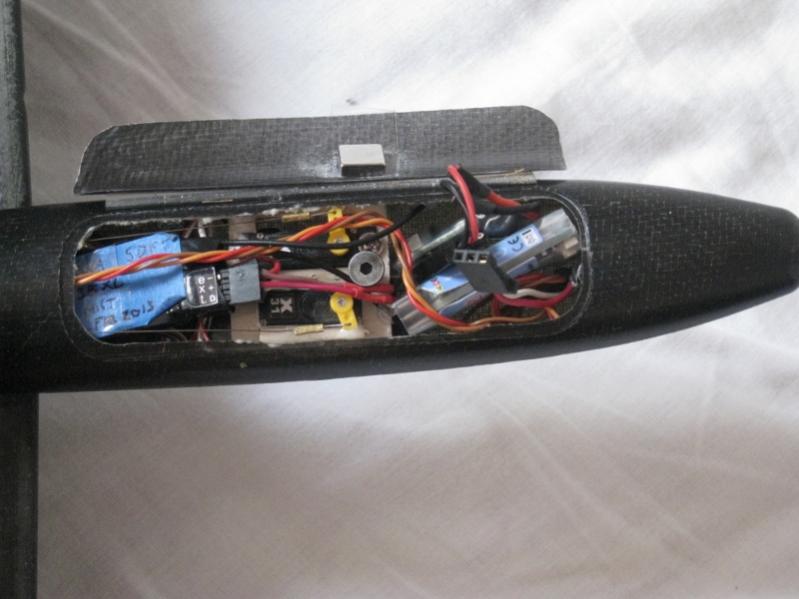

Hier wat plaatjes..
echte staartjes...
