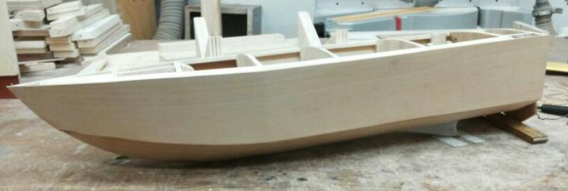

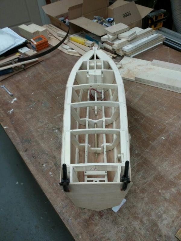

mijn speedboot
full
full
Ik ben geen boot deskundige maar als ik deze romp bekijk denk ik niet dat 50km/uur er in zit. Dit is meer een kajuit jacht rompje waar je misschien 10km/uur mee gaat varen. Maar de echte boot deskundigen kunnen daar beter over oordelen. ;)
Hier alweer ook géén boot deskundige, maar ruim deskundig genoeg om te kunnen stellen dat 20 km/u al behoorlijk hard is voor zo'n romp.
Dit: ix8udOZh7bw[/media] outboard in good shape today. - YouTube is ook 60 cm en is ergens tussen 15 en 20 km/u.
50 km/u is gewoon achterlijk hard, en volgens mij niet haalbaar qua stabiliteit en bestuurbaarheid.

Overigens geloof ik niets van die 30km/uur, 3km/uur geloof ik wel. ;) Zou hij wel 30 halen dan ligt hij zo hoog op het water dat hij met de smalle onderkant zeer instabiel wordt. Hij gaat stuiterend over het water en zal bij een scherpe bocht misschien wel eens een rol kunnen maken.
Lang geleden heb ik heb het namelijk zelf wel eens geprobeerd toen ik met de modelbouw begon. De "speedboot" die ik toen heb "ontworpen" en gebouwd was vergelijkbaar met jouw bootje. Hij was iets korter en had een bolle bodem, vooral dat laatste was rampzalig bleek later. Met een 1,5cc diesel motortje ging hij als de brandweer maar hij was niet in bedwang te houden. Hij stuiterde over het water en bij een bocht ging hij helemaal dwars uit over het water en als daar maar een klein golfje was stuiterde hij daarop omhoog en maakte dan soms wel eens een rol om dan op z'n kop in het water te "landen". Een heel enkele keer kwam hij wel eens recht in het water terug. Dat project heb ik na diverse pogingen om er toch iets van te maken opgegeven. Mijn ontwerp kunsten waren (en zijn ;)) niet zodanig dat ik een goed werkende speedboot kan bedenken.

de boot gaat heel erg snel maar ligt heel onstabiel en doet hetzelfde wat jouw boot toen de tijd deed.Dus jij zegt eigenlijk dat het niet echt een speedboot kan worden,maar meer en kruiser.
Wel bedankt als je tips hebt om hem beter te maken hoor ik het graag.
:D Niet kwaad bedoeld, maar zeg eerst eens hoe je aan die 30 km/u komt, en als het antwoord "heu... geschat...." is, doe dan eerst eens een poging de snelheid werkelijk te meten.
Maakt namelijk best wel veel uit of je onder of boven de 20 km/uur blijft, en het lijkt al gauw érg snel terwijl het dat niet is....

Het is een lange dodelijke weg geweest om speedboten sneller te maken.
De rompvorm speelde daarbij altijd een cruciale rol naast motor vermogen.
Google maar eens met de zoek term WSR of water speed record.;)
https://www.google.nl/search?hl=nl&q=WSR#hl=nl&q=donald+campbell+bluebird
[media=youtube]2rEENoDzFzo[/media]
[media=youtube]J9HWHa6TYCs[/media]
[media=youtube]Nj0r4ZzfjQs[/media]
[media=youtube]lKOwE83Jx40[/media]
[media=youtube]dGopUKmSEXs[/media]
[media=youtube]nloF0eF-zFs[/media]
[media=youtube]YTn7k_1Vezk[/media]
Jouw boot lijkt het meeste geschikt voor wat ze in het laatste filmpje doen.
