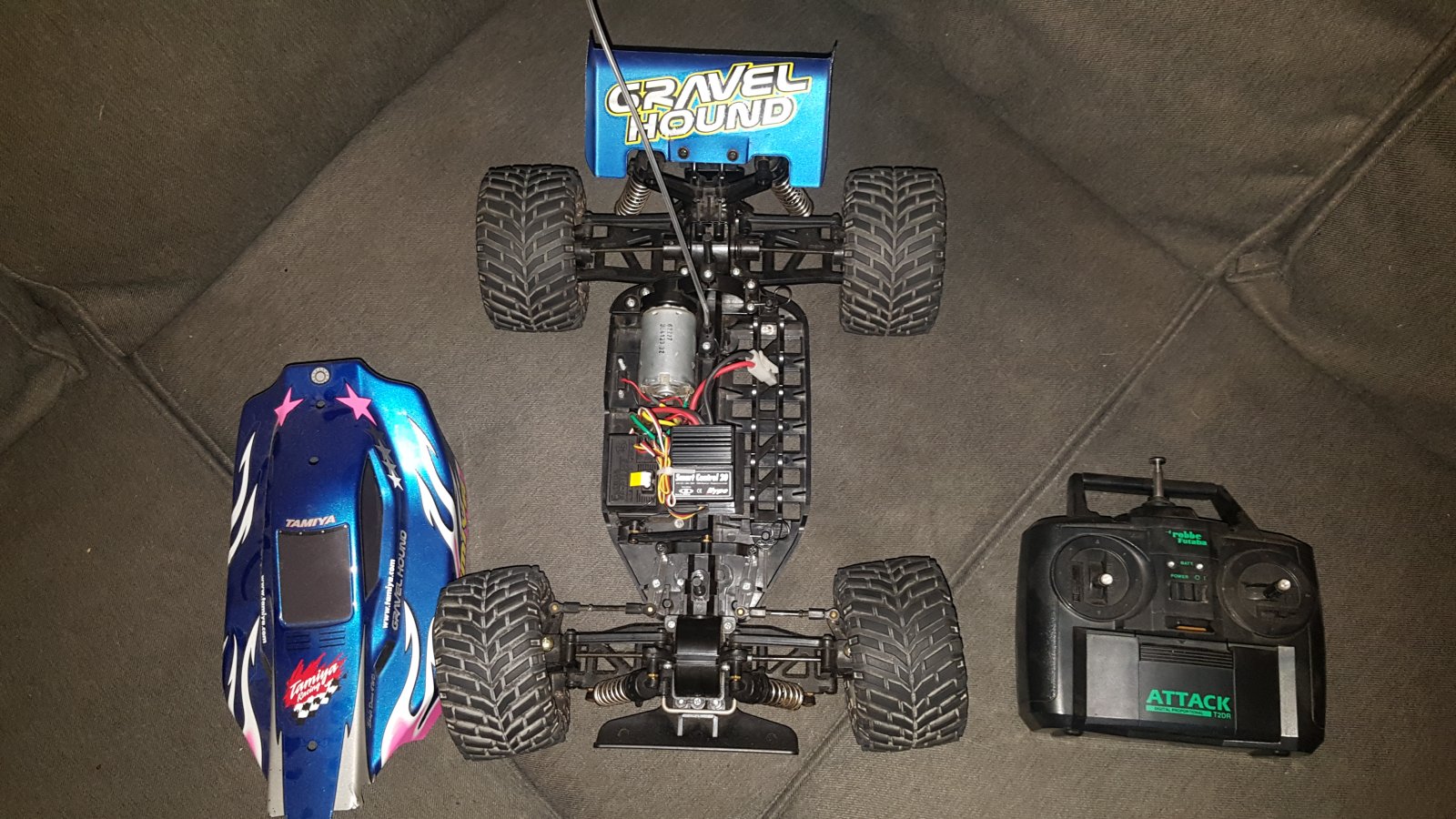

Ik heb een tamiyo gravelhound. Ik heb hem ooit van mijn opa gekregen toen hij nog leefde. Ik wilde er vorige keer mee rijden maar hij wilde niet. Als ik een klein beetje naar voren ging, sloeg die meteen weer af. Dan weer een paar seconden wachten en dan kan ik weer een stukje rijden. Ik had het opgezocht maar kon het niet precies vinden. Weet iemand hier wat het probleem is? Bvd, Dennis
Dit wijst meestal op een slechte of ontladen accu in de auto. Als je gaat rijden daalt de spanning van accu. Dan grijpt de onderspanningsbeveiliging van de ESC in en schakelt de motor uit. Als je even wacht dan herstelt de accuspanning zich een beetje waarna het spel van voren af aan begint. Zou eerst de accu goed laden. Helpt dat niet dan testen of het wel werkt met een andere accu.

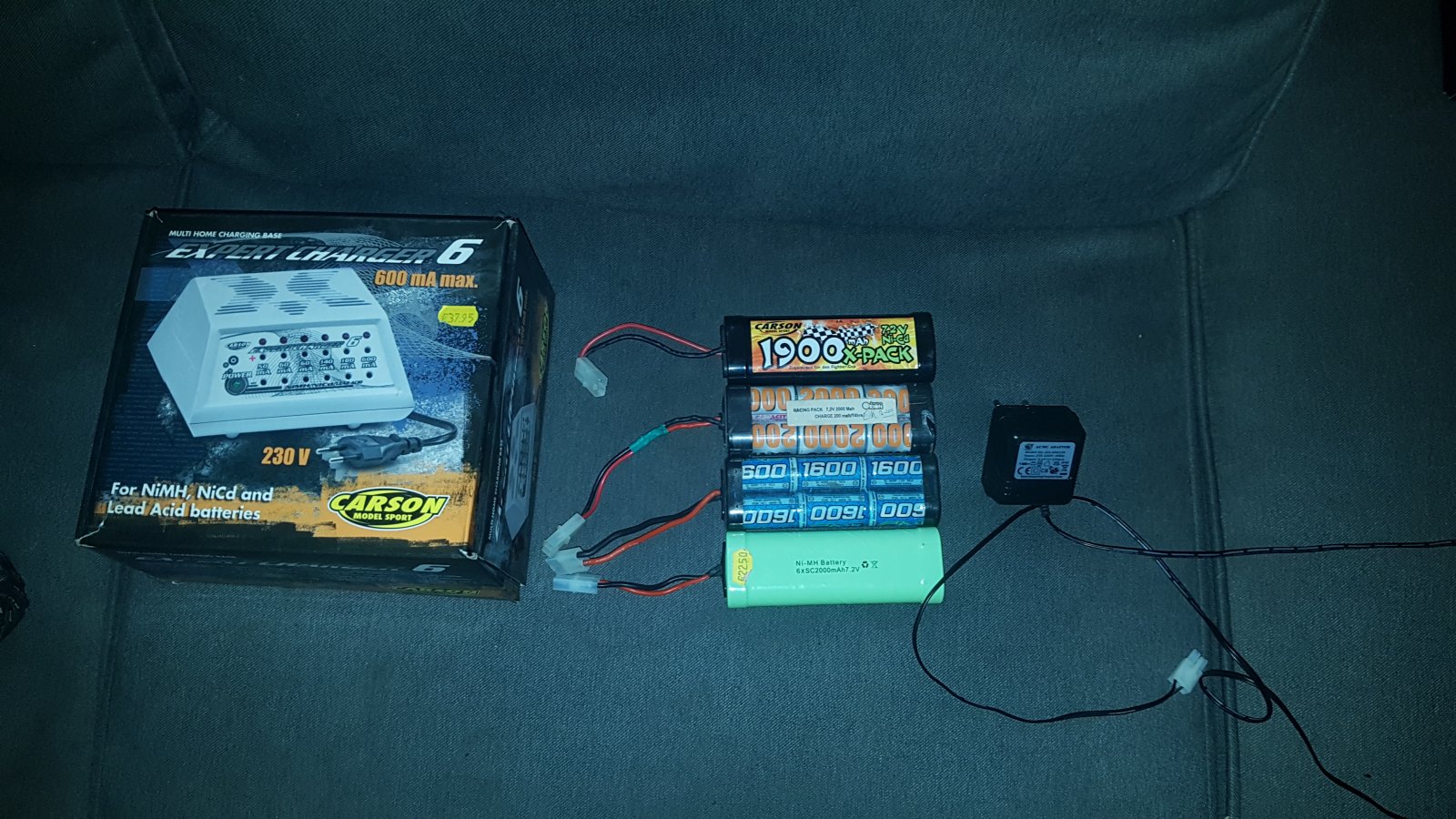

Hoe oud zijn de acccu's? Hoe lang niet gebruikt/geladen? Welk type accu, foto's? Merk/type, foto´s van lader?
Ik gebruik deze accu's en de rechter lader. Ik krijg de linker niet werkend. Maar hoe oud de accu's zijn zou ik niet weten.
Hebben we het nu over een ander probleem? Een niet werkende lader? Kon je wel rijden als je de accu laadde met de rechter lader? Kan op de foto de tekst op de rechter lader niet lezen. Is dit een acculader of is het een netvoeding (adapter). Dat zijn twee heel verschillende dingen. Welke aansluiting heb je gebruikt op de linker lader en ging na het aansluiten het lampje boven de gebruikte connector branden? Hoe lang heb je geladen?
Beide zijn het ´langzaam´ laders. Die accu´s zijn zo oud dat het vrijwel zeker is dat ze niet meer goed werken. Als je ze na wat laden en ontladen weer aan de gang krijgt, is de inwendige weerstand waarschijnlijk zo hoog dat je er geen modelauto mee aan kunt drijven. Je kunt het natuurlijk altijd nog eens proberen. Op laden met een van beide laders, ontladen met een 12V lamp (een autolamp of iets dergelijk), en dat een keer of 3. Als de lamp wat langer bijft branden, minimaal een kwartiertje, kun je er misschien nog een stukje mee rijden. Maar ik heb helaas weinig hoop.
De accu's zullen waarschijnlijk overleden zijn, zoals Gerben beschrijft. Even investeren in nieuwe, dan kun je weer rijden. Wel oppassen: als je nieuwe accu's koopt, is er een kans dat men je Lipo's (Lithium-Polymeer-accu's) wil verkopen, omdat Nicads (Nikkel-Cadmium-accu's) tegenwoordig bijna "ouderwets" zijn. Lipo-accu's kunnen niet met deze laders geladen worden! Daar heb je een speciale lader voor nodig die ook Lipo's kan laden! Als je ze toch met deze lader wil opladen, gaan de accu's meteen kapot, sterker nog: er kan zelfs brand ontstaan.
Pas inderdaad op met Lipo's. Je zal zeer waarschijnlijk een nieuwe accu moeten kopen. NiCad zal je niet meer kunnen kopen maar NiMh is een goede vervanger. Die kan je ook met deze laders opladen. Het zijn langzaam laders dus opladen kan lang duren, tot wel 14uur! Nog een waarschuwing, Eneloop accu's zijn ook NiMh accu's maar deze zijn niet geschikt als aandrijfaccu. Deze kunnen niet voldoende stroom leveren.
