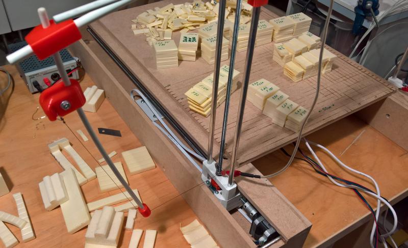

@DirkSchipper , je hebt gelijk, langzamer gaat beter. Ik heb toen waarschijnlijk met een te koude draad geëxperimenteerd. Ik ben nu ook bezig met het maken van eigen tabellen voor XPS. Kerfdiktes gaan inderdaad niet lineair met de snelheid. Het geeft veel troep maar wel leuk om er grip op te krijgen. Kerftest door PapaHotel geplaatst op 11 dec 2016 om 04:21 Net een eigen draad gestart over mijn zelfbouw schuimsnijder. Als mijn tabellen klaar zijn, zal ik ze daar neerzetten. http://www.modelbouwforum.nl/threads/zelfbouw-cnc-schuimsnijder-met-3d-geprinte-onderdelen.247539/
