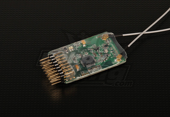

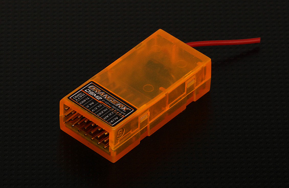

Ai, sorry voor het kapen van je post Bart. Ik zal wat foto's posten ter verduidelijking.

Dit is de Spektrum variant, WIE heeft er ervaring mee ?
full
En dit de Futaba FASST, maar dat geheel terzijde...
full
