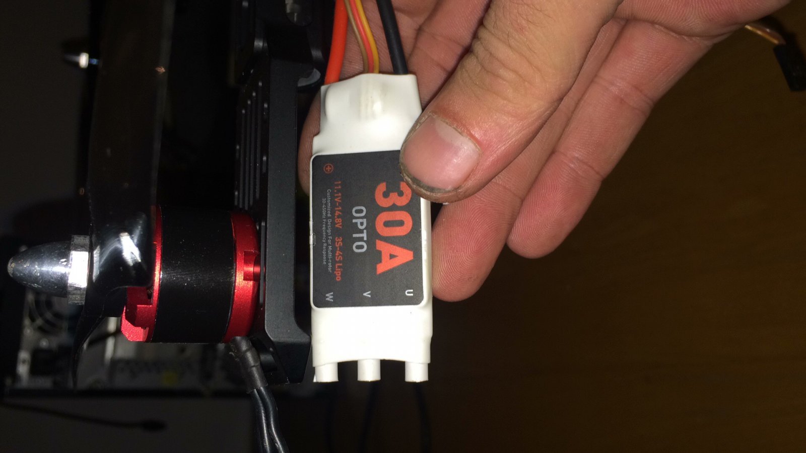

hallo allemaal Ik heb een probleem ben bezig met mijn hexa 680 en heb een 30a esc maar die is helaas te groot zie foto Nou zijn der wel kleinere maar zijn voor racers wie weet een Nederlandse webshop waar ik kleinere esc kan bestellen voor mijn 6x920kv motors
te groot... ligt er maar net aan of je ze per se op die plek wilt hebben.. de esc's zijn voorzien van bullet connectoren, deze kan je los solderen en de draden direct op de esc solderen, dan past het waarschijnlijk wel. anders hobbyking EU warehouse, zit in NL en daar hebben ze zat liggen.
