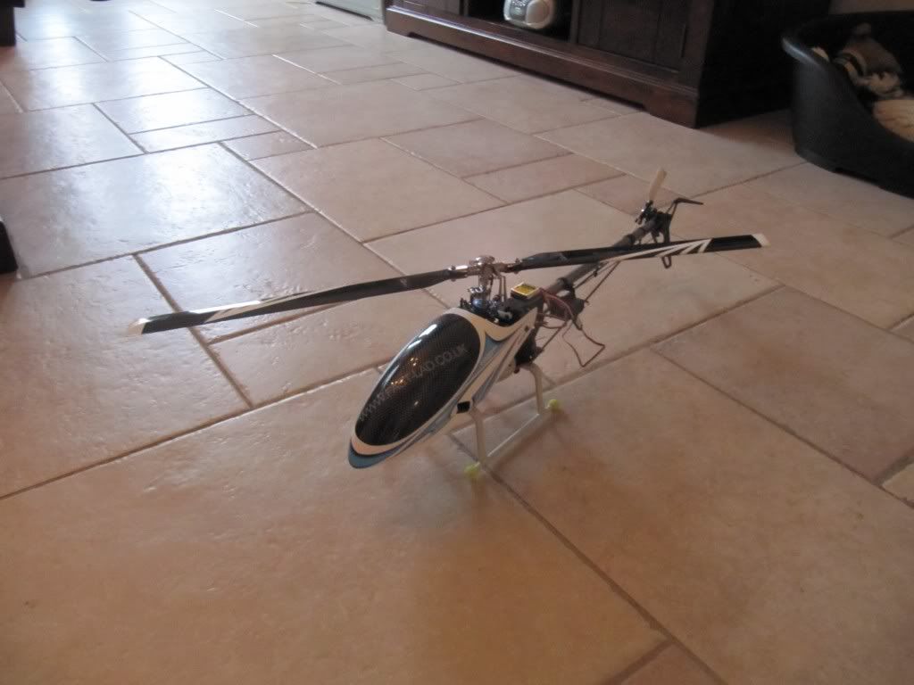

Totaalplaatje voor de ombouw:
Dichtbij

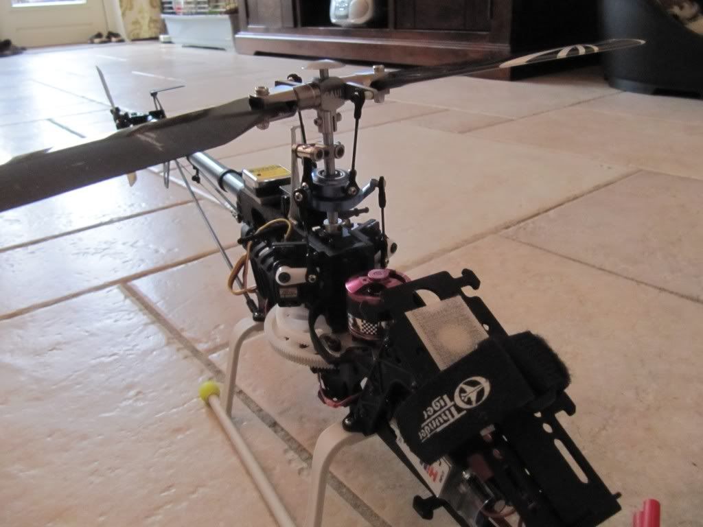

Gaui kop
(ja ik weet het, raar gezicht binnen de rest van de heli, maar het werkt)
In het kader van zekerheid voor alles (mn standaard align kop zat toendertijd ook e.e.a. niet 100% vast..)
Kop in onderdelen:
Naakte 450:
Kop ingebouwd op de heli, eigenlijk duurde het foto's maken langer dan de werkelijke ombouw :mrgreen:

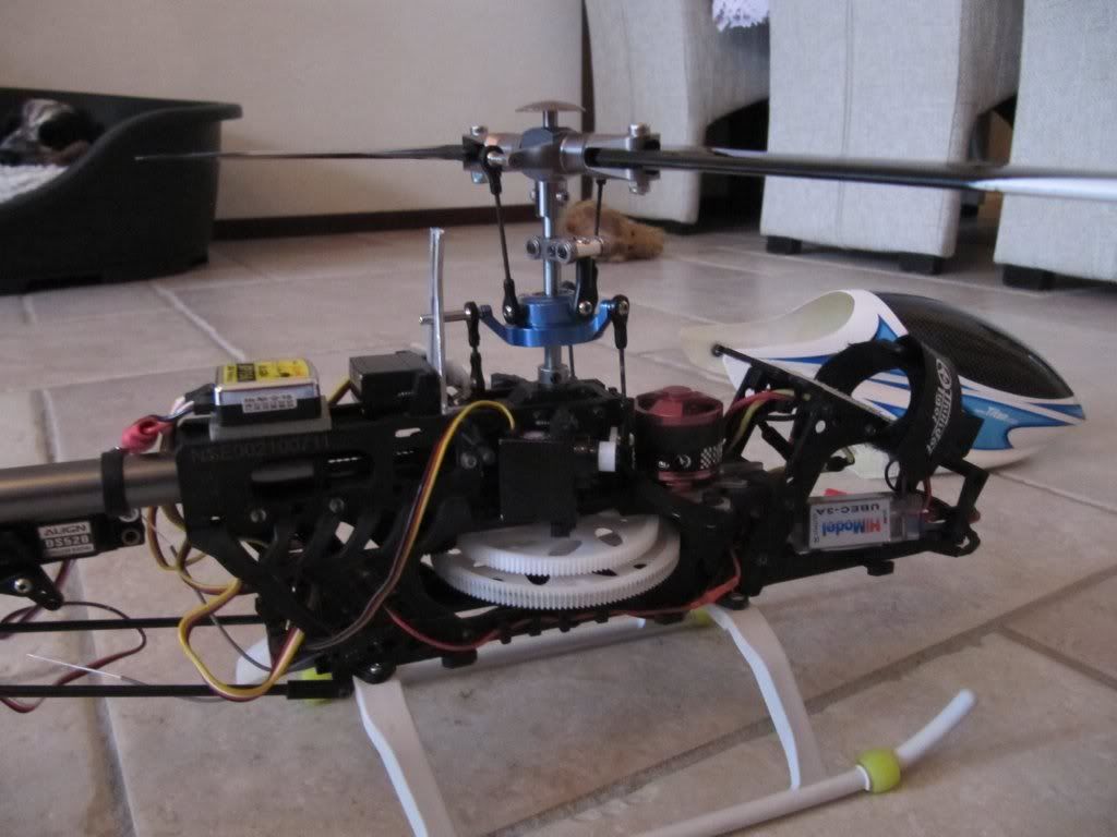

De standaard kop zoals hij er af kwam:

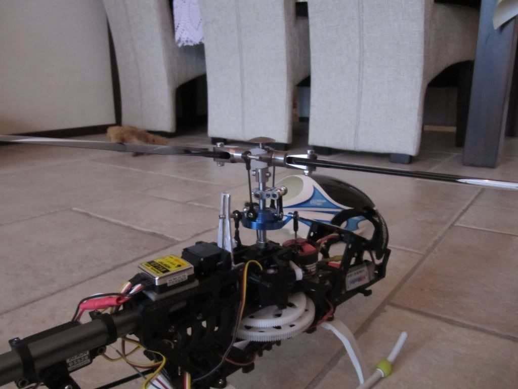

De verse kop van microheli:
Ik heb als allereerste werk de headbutton er af gehaald, die was echt niet om aan te zien..
En die van de 250 kan ik niet overzetten, aangezien de bout is doorgedraaid (standaard ### dingen)

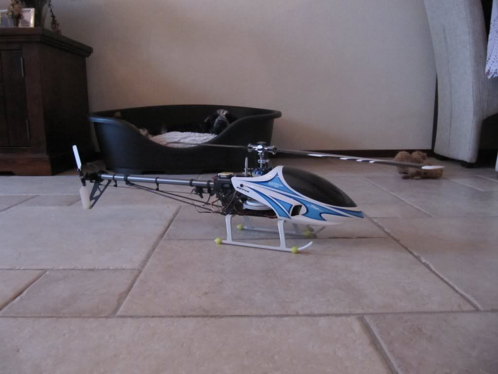

Geheel opgebouwd:
Uiteindelijke resultaat:
De twee samen

Voor mij is de ombouw iig geslaagd, ik heb 2 goed vliegende flybarless machines zonder elektronische toevoegingen.
