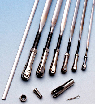

(De titel is uiteraard 'Flying wires'. Lukt me niet om dat te wijzigen.) Wat is een goede manier om van die mooie dunne aluminum buisjes (bv. 2 mm doorsnee) flying wires (ovale doorsnee) te maken? Rollen? Trekken? Walsen? En dan zo dat ze uiteindelijk toch mooi recht, strak zijn. Ben van plan om na de vakantie wat te gaan experimenteren, maar goede tips zijn uiteraard altijd welkom. jan.

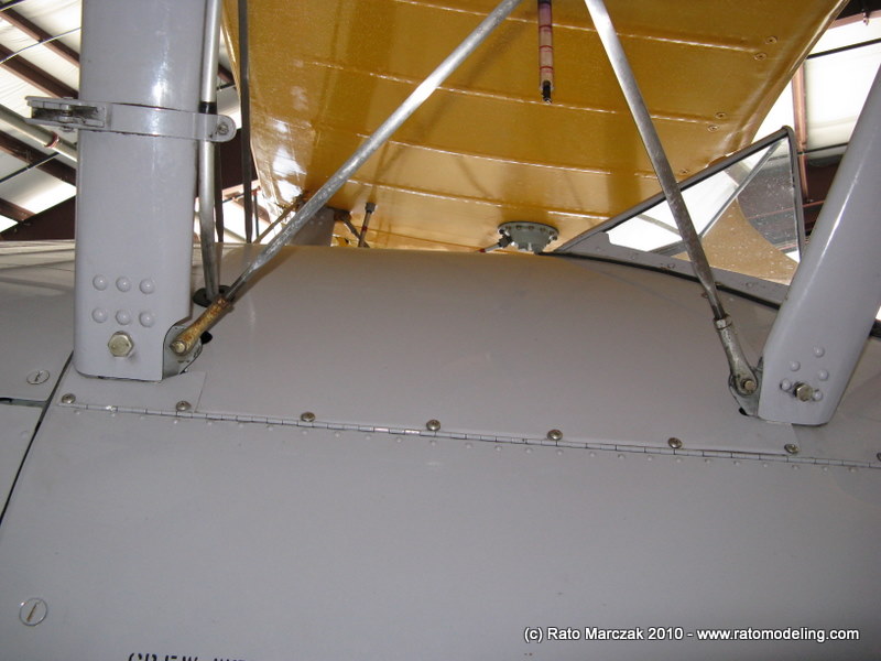

Ik kom er nog niet echt uit hoe iets te maken wat hier op lijkt . . . (De wires bedoel ik dan.) Een kruising tussen plat en licht ovaal; het moet toch mogelijk zijn iets te bedenken waarmee je dit kunt simuleren? 'In model rollen' van dun aluiminium buis wordt (tot nu toe) niks, heb ik al gemerkt. Dun wit plastig buis (zoals wel in stuurkabels/bowdenzugen zat); dat gaat al een stuk beter. Maar is het nog niet helemaal. Lijn zoals gebruikt bij vliegvissen nemen en dat pletten/rollen/met een strijkboutje ovaal/vlak maken? Vandaag maandag, de viszaak was dicht . . . Hier http://www.proton-modelbouw.nl/category.php?id_category=93&n=50&p=2 heben ze allerlei plastic profielen; je zou misschien ook nog iets duns kunnen nemen, de hoeken afronden (schuren), en dan schillederen? Ik vind het licht frustrerend. Alle tips en suggesties (brainstormen) worden met graagte ingewacht. jan.

Dag Rinie, Ik weet niet precies wat je bedoelt, en wat er met 6 mm begint. Voor de goede orde: de diameter van de forkends op de 1:1 is 12 mm. Mijn model is 1:8, dus reken maar uit! Voor het gemak rond ik de uitkomst af op 2 mm. Op het uiteinde wil ik bij de volgende versie een stukje 3 mm buis lijmen, dat geeft iets meer 'ruimte' . . . jan.
