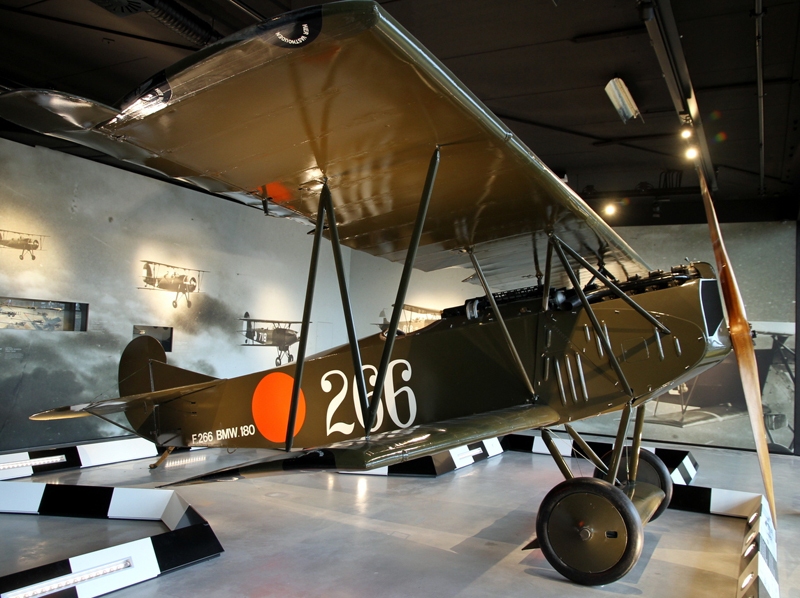

    Wat beelden van de originele Fokker D.VII met registratie 266:
    Latere kleurenschema met roundels op romp en vleugels en vlag op richtingroer:
    De 266 na een "wervelstorm"... tegen de hangaar geblazen.
    Werd hierna weer gerepareerd tot vliegwaardige status:

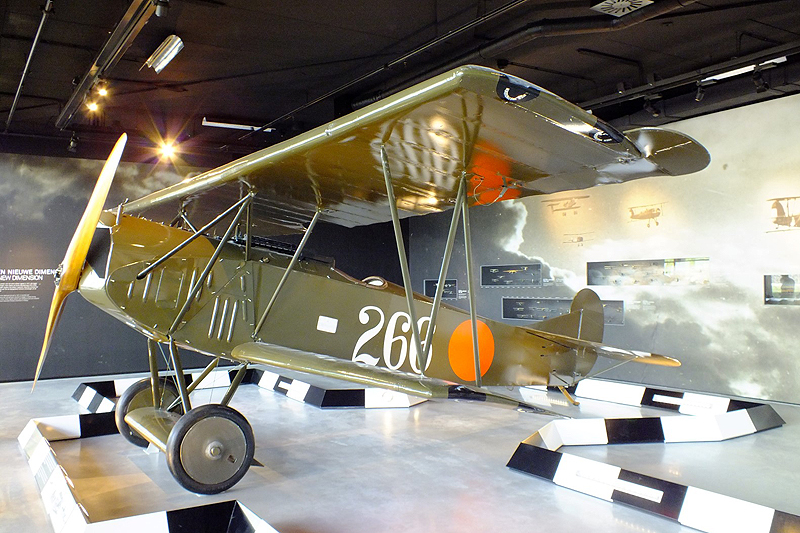

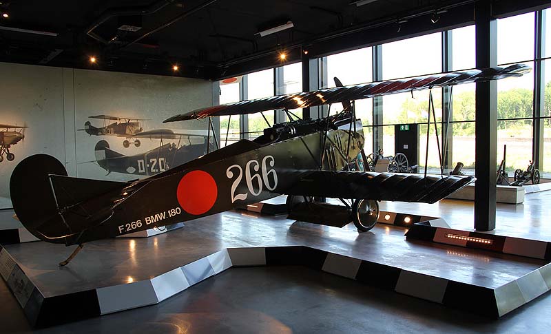

    En de replica van de Fokker D.VII 266 in het NMM:

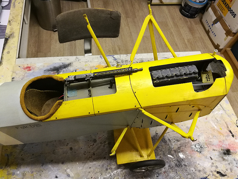

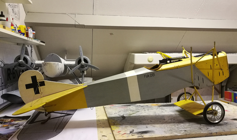

    Wat foto`s van de Fokker D.VII in de staat waarin ik deze heb overgenomen:
    Zoals te zien is zijn er veel in het oog springende zaken die niet kloppen met de werkelijkheid...
    Wat mij persoonlijk het meeste opvalt/stoort is de constante dikte van het vleugelprofiel.
    In werkelijkheid wordt de vleugel veel slanker naar de vleugeltip toe.
    Omdat deze Fokker een constant profiel heeft zijn de vleugeltips ook veeeels te dik...
    Zoals eerder gezegd wordt deze Fokker sportschaal, en dus besloten daar niet meer naar te kijken...
    Het landingsgestel valt op dezelfde wijze in de ondervleugel als bij de kleine Toni Clark Tiger Moth (Practical Scale ;)).
    Bij m`n Toni Clark Tiger Moth heb ik dat systeem geheel veranderd, bij deze Fokker laat ik het lekker zo:

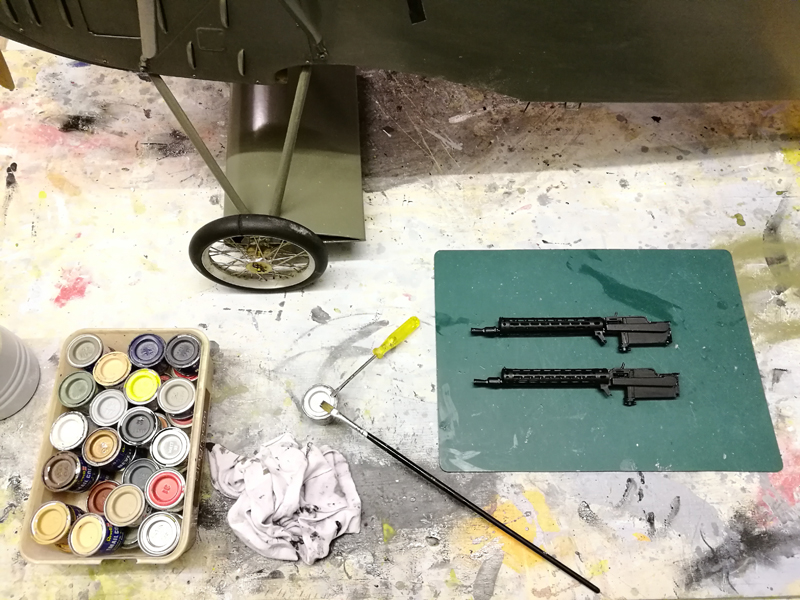

    Er mist een Spandau op de neus:

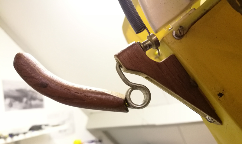

    Een creatieve oplossing voor de staartslof...
    Ook geheel niet schaal maar wel praktisch ;):
    De plastic BMW of Mercedes is er eenvoudig uit te halen dmv een omgezet ijzerdraadje:

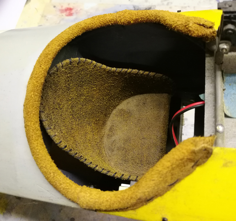

    Cockpit coaming en stoeltje van leer/suede:

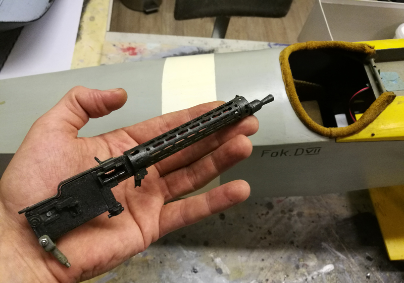

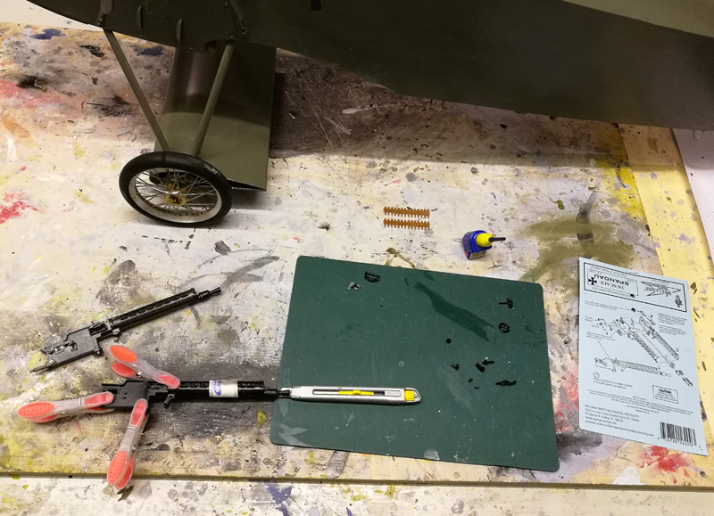

    De Spandau, hiervan moet ik er nog eentje bijmaken straks:
    Prachtige zelfgemaakte spaakwielen:
    In mijn ogen een prima basis om een look-alike LVA Fokker D.VII 266 van te maken!

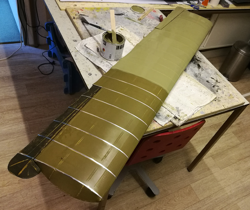

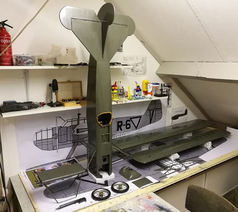

    Eerst dus de gehele constructie nagelopen en her en der e.e.a. verstevigd of vervangen.
    De conclusie getrokken dat de bekleding er niet af hoefde en over de bestaande bekleding te gaan verven.

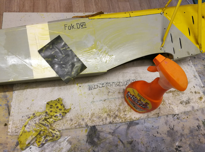

    De gehele kist heb ik eerst nat geschuurd met Mr. Muscle ontvetter:

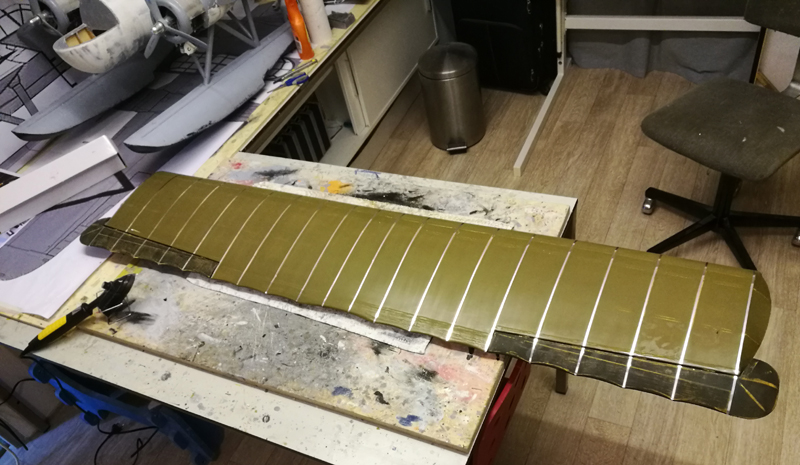

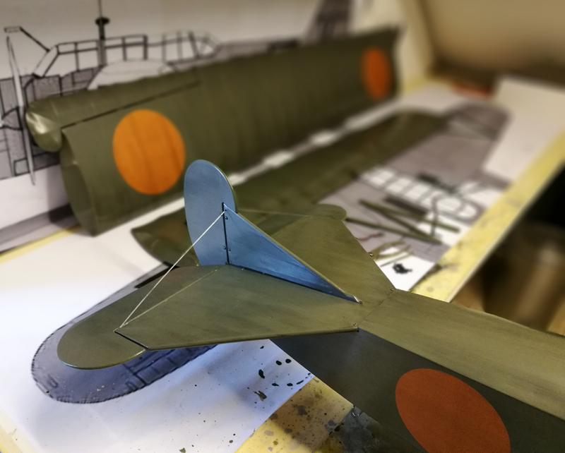

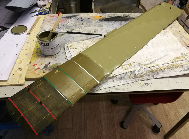

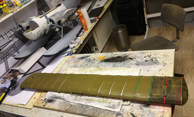

    Op de bovenvleugel heb ik ribtape gemaakt omdat de vleugel anders wel erg vlak/glad was.
    Deze ribtape geeft de vleugels wat oppervlakte reliëf:

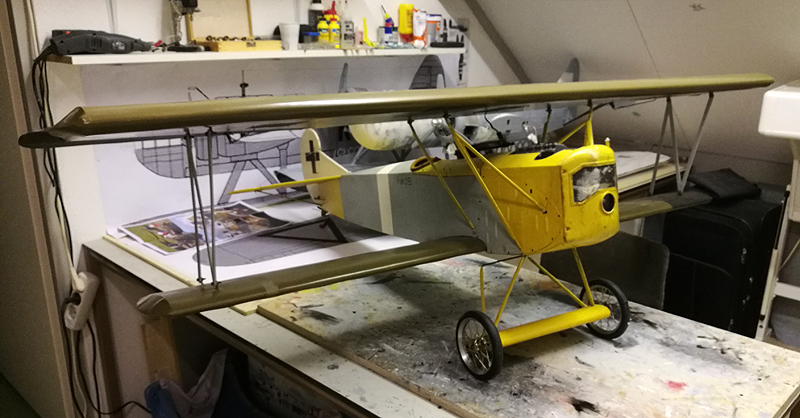

    De eerste kleurlaag erop (lichter van kleur dan de eindlaag):
    Idem voor de ondervleugel:

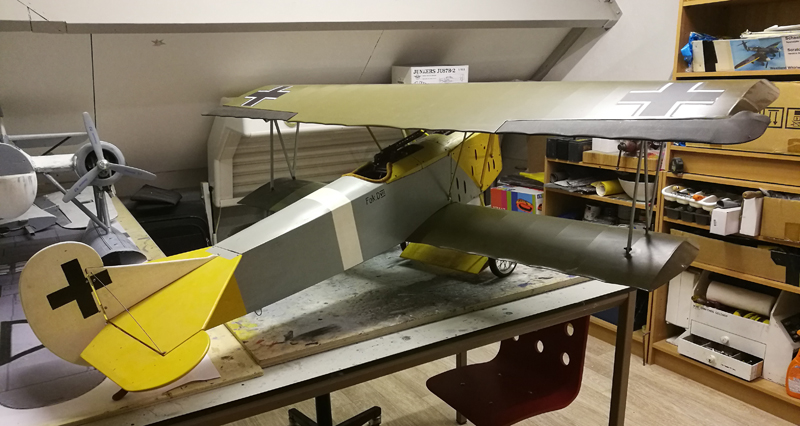

    En twee dagen later alle onderdelen na de tweede (eind) kleurlaag:

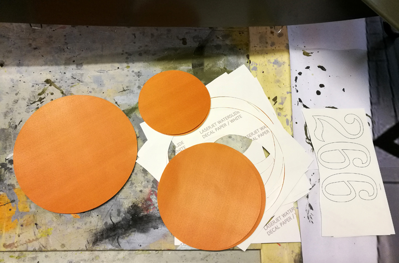

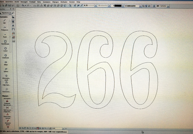

    In de tussentijd de decals getekend op m`n computer.
    De oranje circels later toegevoegd in photoshop en de decal-file verzonden naar PaperSpecials.nl:

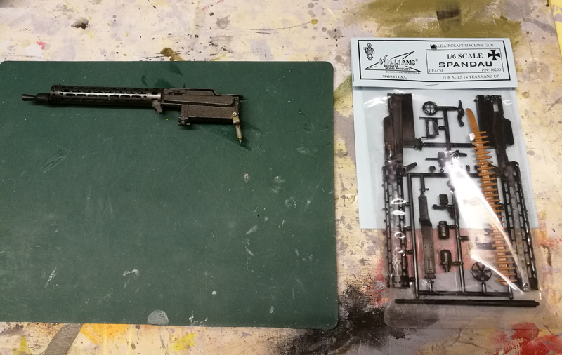

    Bij Hobby-In in Waalwijk de ontbrekende Spandau besteld welke de volgende dag al in de brievenbus lag:
    Begonnen met de tweede Spandau:

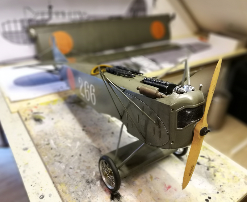

    En nu zijn de twins compleet ;)

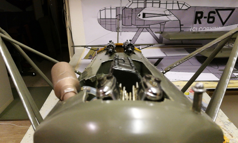

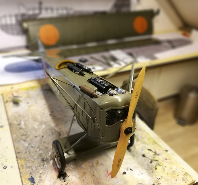

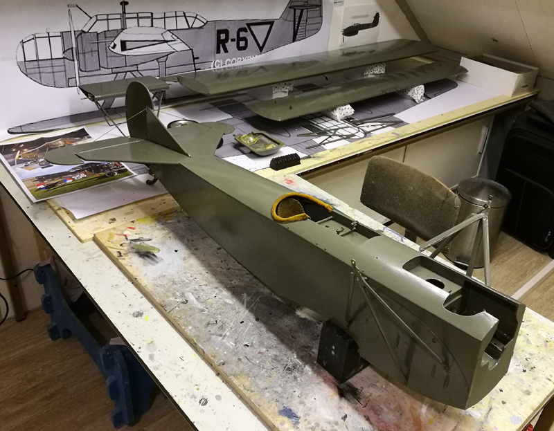

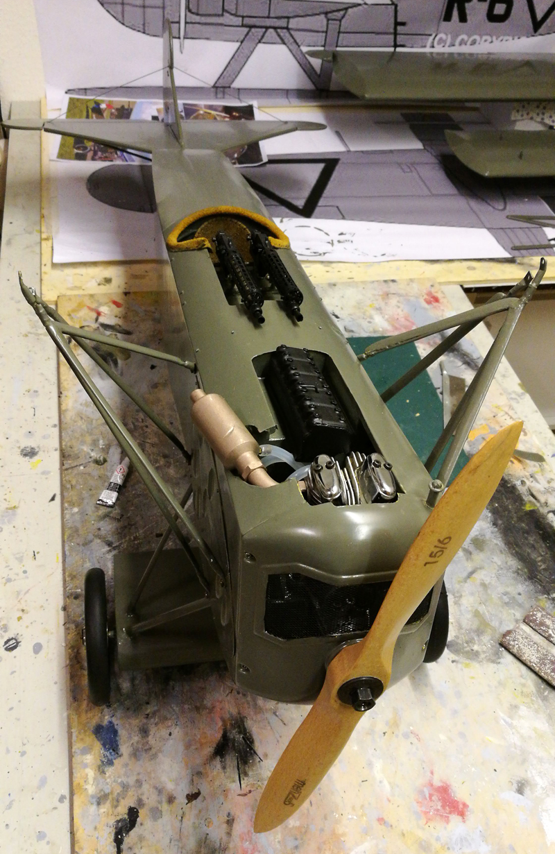

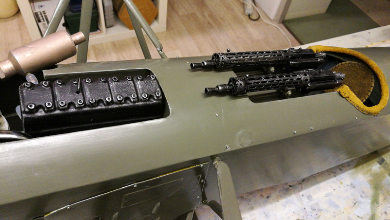

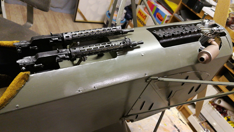

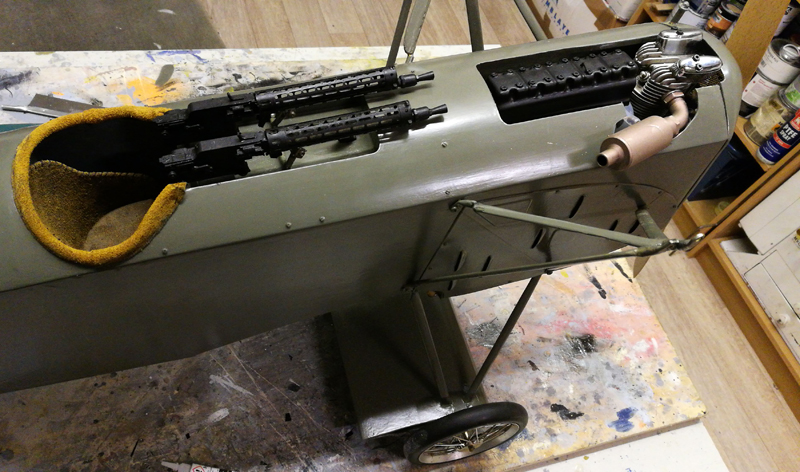

    De twee Spandaus in de neus bevestigd.

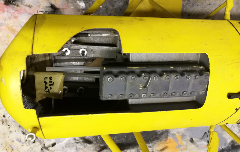

    Tevens de Saito .91, de brandstoftank en gasservo ingebouwd en aangesloten:
    De Saito .91 met uitlaat paste zonder aanpassingen aan de neus te hoeven maken zo op de bok.
    Zelfs de bevestigingsbouten zaten op exact de juiste plek!
    Ik ben er dan ook bijna van overtuigd dat er een Saito .91 in gezeten heeft...
    Alleen de gas aansturing zat aan de andere kant (?!) en heb ik dus veranderd.
    Natuurlijk ook de brandstofslangetjes gelijk vernieuwd (ook in de tank):
    Begonnen met heel licht e.e.a. te weatheren:
    De servo`s voor de stuurvlakken weer terug ingebouwd en alles weer aangesloten.
    Daarna de Fokker D.VII in m`n zender gezet en alles afgesteld.
    In principe is m`n Fokker nu dus vliegklaar:yes:
    Precies 1 week nadat ik haar opgehaald heb! o_O
    Nu is het even wachten op de decals...
    Wanneer die erop zitten kan ik de gehele kist wat weatheren.
    Daarna de transparante 2K-top laag eroverheen... accu laden... en vliegen!!

    Als tip voor de Spandaus zou ik je willen aanraden de voorzijde van de lopen ergens te fixeren aan de romp.
    Misschien iets met stokjes aan de onderzijde weggewerkt, bij de mijne trilden ze anders na een tijdje kapot.

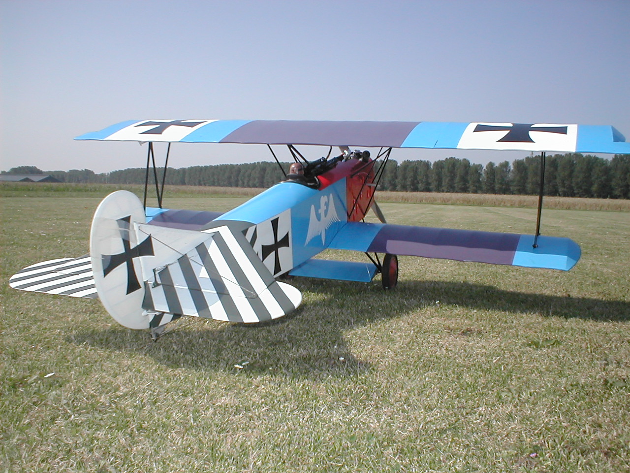

    Vond nog een plaatje van de mijne, nog op het oude veld van de HLC in Hoofddorp een jaar of 17 terug
    Kleurenschema had ik nagemaakt van een oude film
    Lekker kissie hoor :thumbsup:

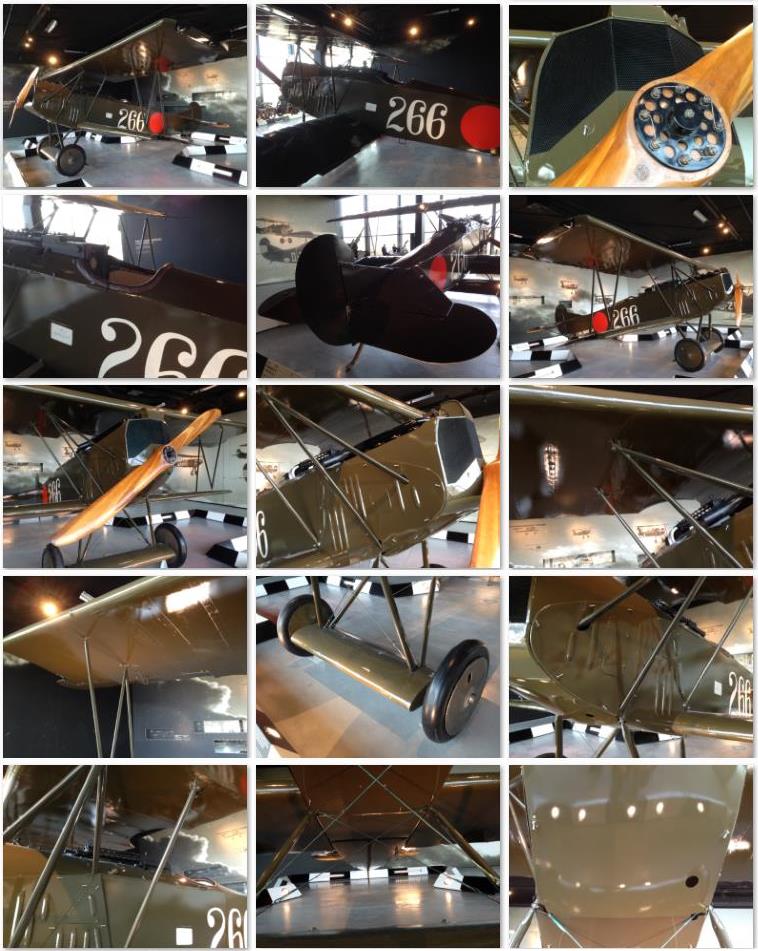

    Hoi Ramses, mooi project weer en wat heb je er een vaart in:koud:.
    Ik heb vorig jaar nog wat foto's gemaakt in het NMM. Als je er wat aan hebt hoor ik het wel.
    Groeten, Eddy

    En bedankt voor de tip over de Spandaus, ik heb ze gelijk gefixeerd aan de voorzijde!

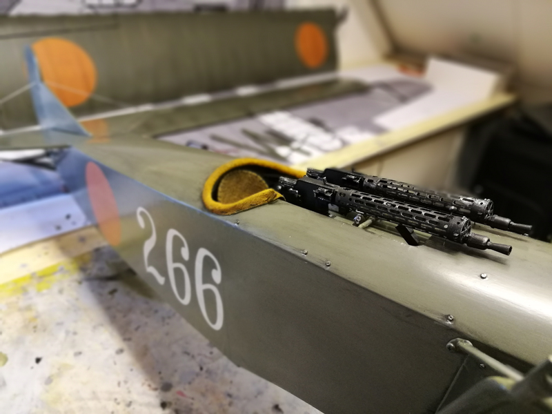

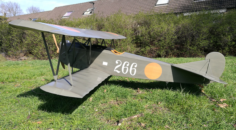

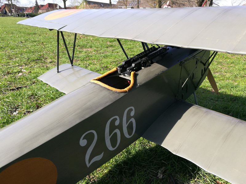

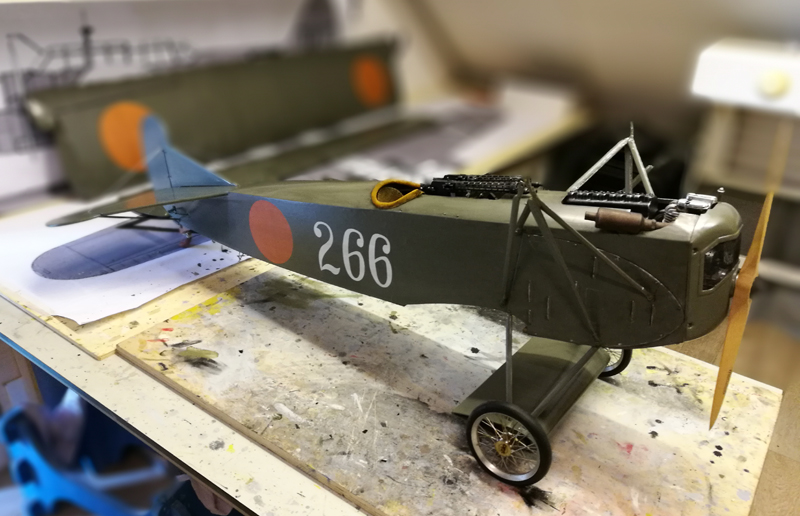

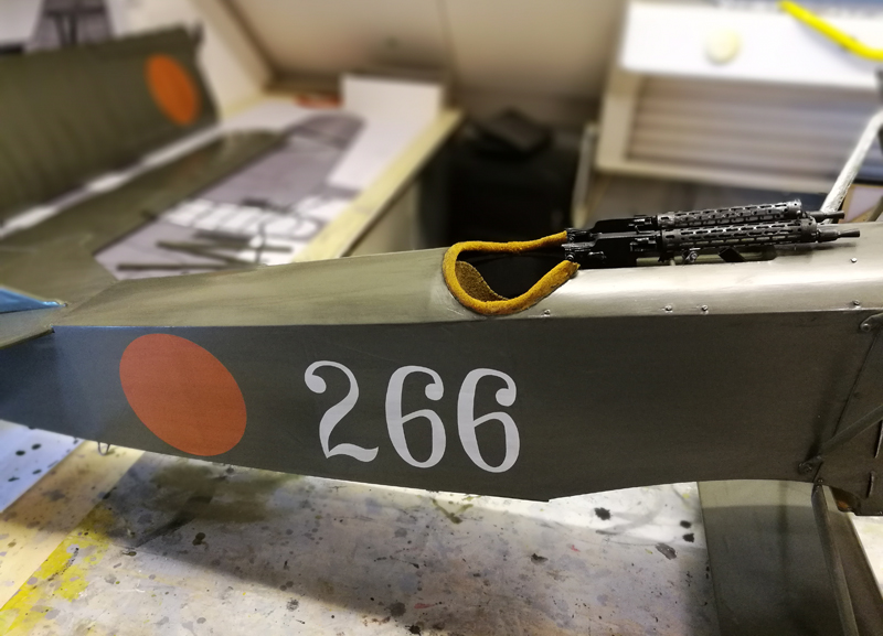

    Gisterenmiddag de decals ontvangen en ze allemaal uitgesneden:
    De decals verwerkt en de kist geweathered.
    Ik weet het... less is more.... maar ik hou wel van een beetje more qua weathering ;)
    Ook dit wordt dus weer een smerige kist...
    De open spaakwielen zijn niet schaal, er moeten eigenlijk dichte spaakwielen onder...
    Maar ik vind deze open spaakwielen zo gaaf dat ik ze er toch onder laat zitten, de Fokker was toch al sportschaal:
    Ik had per abuis de scherpte-diepte knop op m`n telefoon aangezet...
    Zal straks foto`s maken buiten bij daglicht van de LVA Fokker D.VII 266

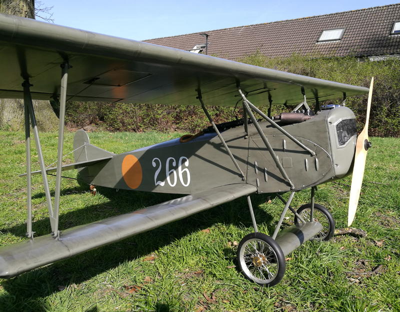

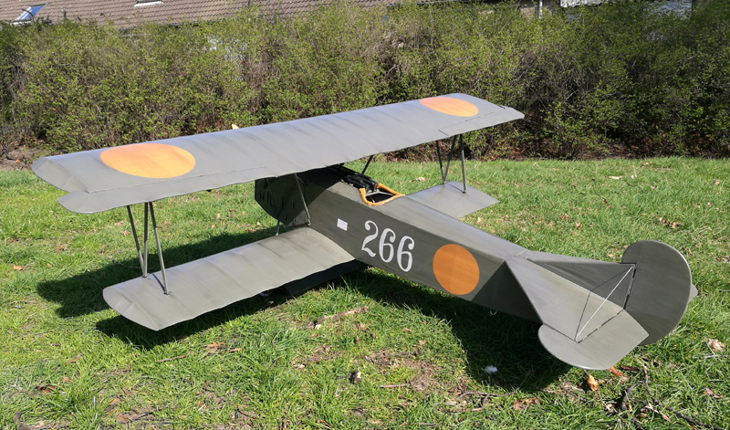

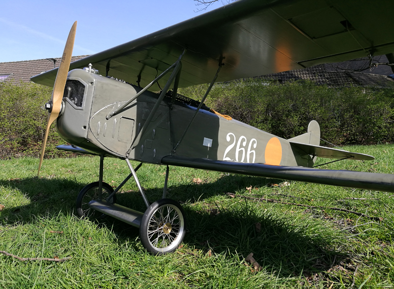

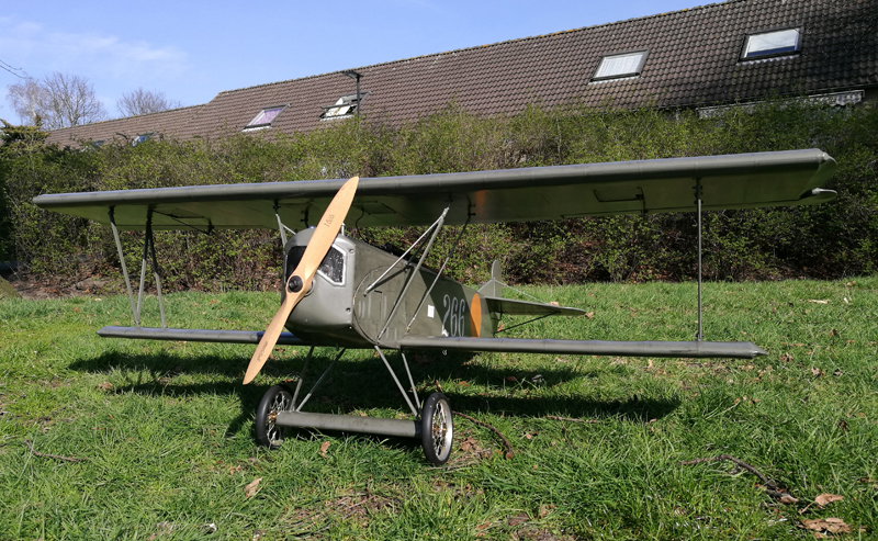

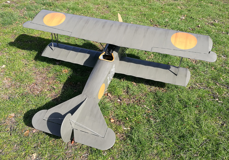

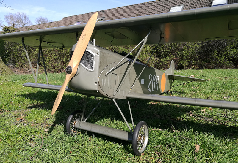

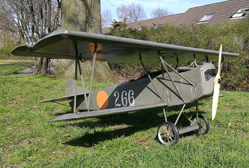

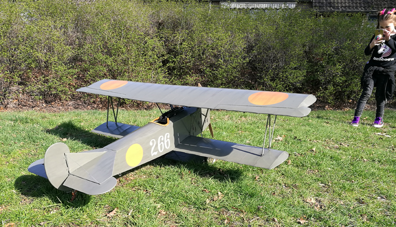

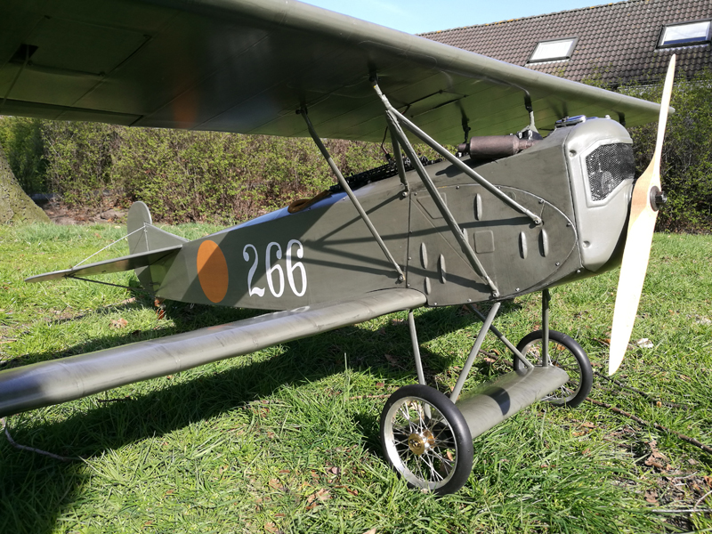

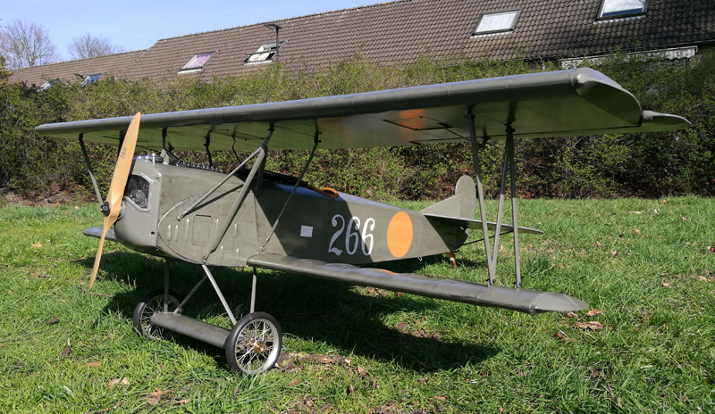

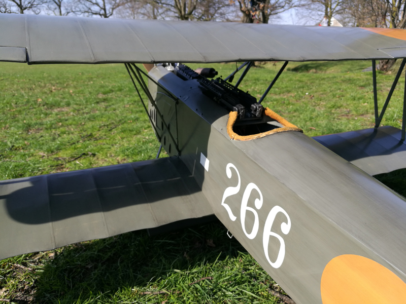

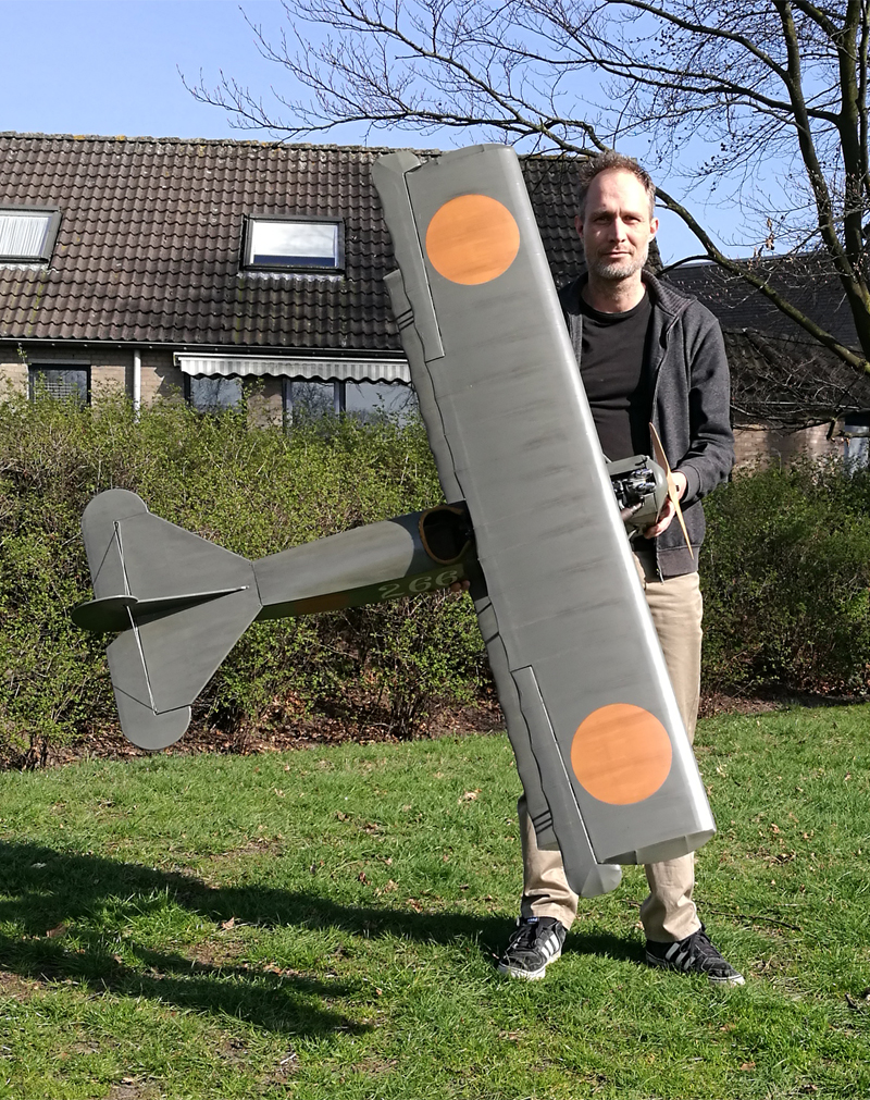

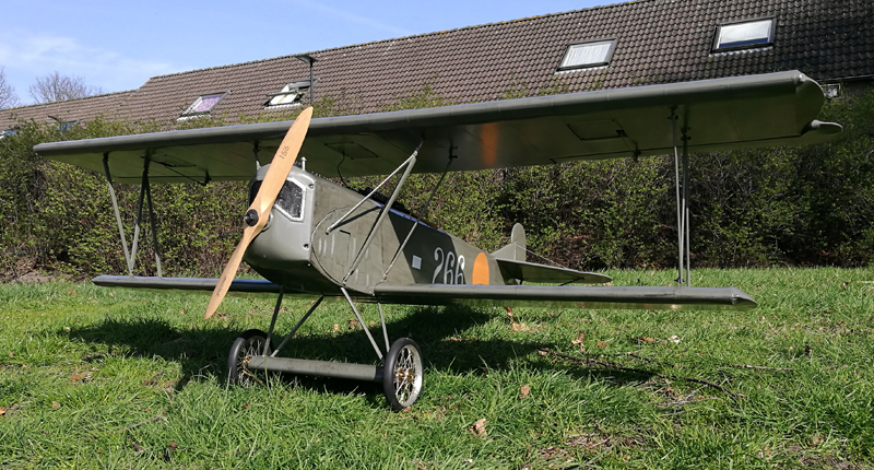

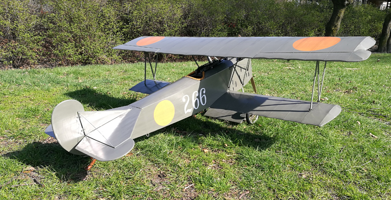

    Net wat foto`s van de LVA Fokker D.VII 266 buiten bij daglicht gemaakt.
    Speciaal voor @H.B.Busking deze foto geschoten... kan natuurlijk niet missen in de reeks! :D
    Ben ik alleen m`n zwarte Ramones petje vergeten op te zetten... pffff....
    Ik heb deze foto`s in een speeltuin voor m`n deur gemaakt.
    Toen ik de Fokker in het gras zette kwamen allemaal kids aangerend.
    Leuke reacties en binnen 5 minuten waren ze allemaal weer aan het voetballen.... op 1 meisje na...
    Zij was erg gecharmeerd van de Fokker en bleef maar foto`s maken met haar mobieltje en vragen stellen!
    Dat geeft hoop voor de toekomst!! :thumbsup: ;)

    Wat overall foto`s van m`n LVA Fokker D.VII 266:
    Bart83, Arnold 85, Han en 1 andere persoon vinden dit leuk.
  15. ramses
    5.118
    N. Brabant
    En wat meer ingezoomd:
    Vanavond de transparante zijdeglans Spray Max 2K-lak bestellen...
    Wanneer die binnen zijn kan de laatste laag lak erop!
    Bart83, Arnold 85, WV en 8 anderen vinden dit leuk.
  16. MicropropSport
    12.220
    Goh! Schitterend model geworden zeg!
    Prent! Ja, heel herkenbaar! Natuurlijk! Van die typische 'petje af' modellen! :worship:
    PS: Wat ik wel heb... de locatie van de Saitodemper. Dat wordt natuurlijk een armzalige bende smurrie over het mooie model... zo een bromtor stoot wat uit... piloten poppetje... het 'Alcantara' kuipje? Veranderd direct in legerkistjesleer glanzend van de Klotz :confused:
    Bijkans nog aan te passen met wat 'plumbing' naar onderen en naar achteren?
    Flex-RVS buis? Zou zo iets niet het overwegen waard zijn? HobbyIn had van die setjes. Ook uitlaat-knietjes.
    (...Saito carb... die kan je 180º keren?...)
    Pssssst... niet verklappuh... heb er nog het kitje van...
    meende gelezen te hebben dat het wel een goed vliegertje is!
    Haha! Groetjes Bas
    Laatst bewerkt: 27 mrt 2017
    ramses vindt dit leuk.
  17. ramses
    5.118
    N. Brabant
    Molto grazie Bas! :thumbsup:
    Je hebt helemaal gelijk v.w.b. de uitlaat, maar toch laat ik hem zo staan...
    Dan maar wat meer poetsen na elke vlucht ;)
    Ik heb hier twee van die flexibele slangen liggen voor de Saito en ook wat hoekjes.
    Maar de uitlaat zit nu op de plek waar bij de 1:1 ook de uitlaat zit.
    De rook komt uit de "schaalpositie" alhoewel de uitlaat zelf verre van schaal is natuurlijk...
    De Saito carbs kan je inderdaad 180 graden keren (dat heb ik ook bij 1 van de 2 Saito`s op m`n Fokker T.VIII W (G)
    Maar dan nog zat de gas aansturing in deze Fokker D.VII niet in lijn met de hevel.
    Maakt niet uit, het was binnen een half uurtje opgelost.
    Ennuh.... bouwen en vliegen met die originele Flair Fokker!! ;)

  20. frankh78
    frankh78
    24 feb 2009
    346
    Overijssel
    Wauw! Wat een snelle transformatie! Prachtig Ramses!
    Dat schuren met Muscle, is je romp dan meteen overspuitbaar? Is dat een foliebekleding?
