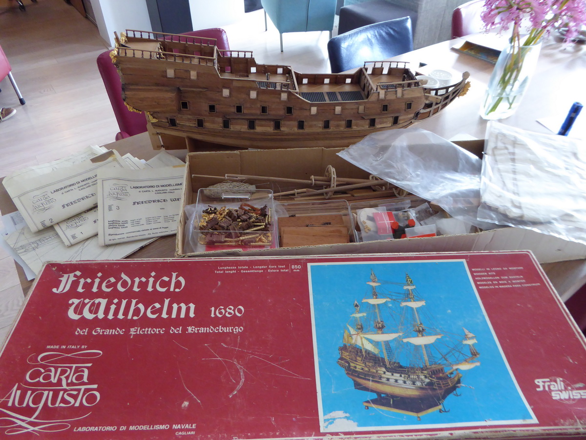

    Tijdens het bouwen van de Sant Anna was ik al aan het denken welk schip ik hierna zou bouwen.
    Mijn keuze was gevallen op de Friedrich Wilhelm zu Pferde.
    Vorig jaar was dit schip half gebouwd op markt plaats te koop.
    Ik heb dat aangeschaft.
    Over de bouw van dit schip was ik niet tevreden.
    De kanonspoorten zijn niet goed gemaakt ( verkeerd van de tekening gelezen )
    Ondertussen heb ik ook de tekeningen van de FWzP van euromodel gevonden.
    Deze is schaal 1:47 en bovenstaande model is 1:50

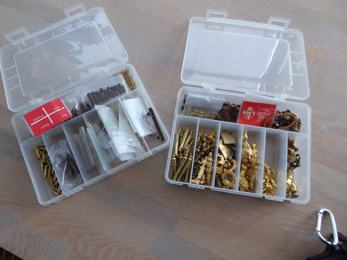

    Ik heb besloten het schip opnieuw te maken, waarbij ik het beslag van dit bouwpakket ga gebruiken.
    Op schaal 1:50 dus de tekening van dit pakket, maar wel ook de bouwbeschrijving en tekeningen van het euromodel er bij betrek.

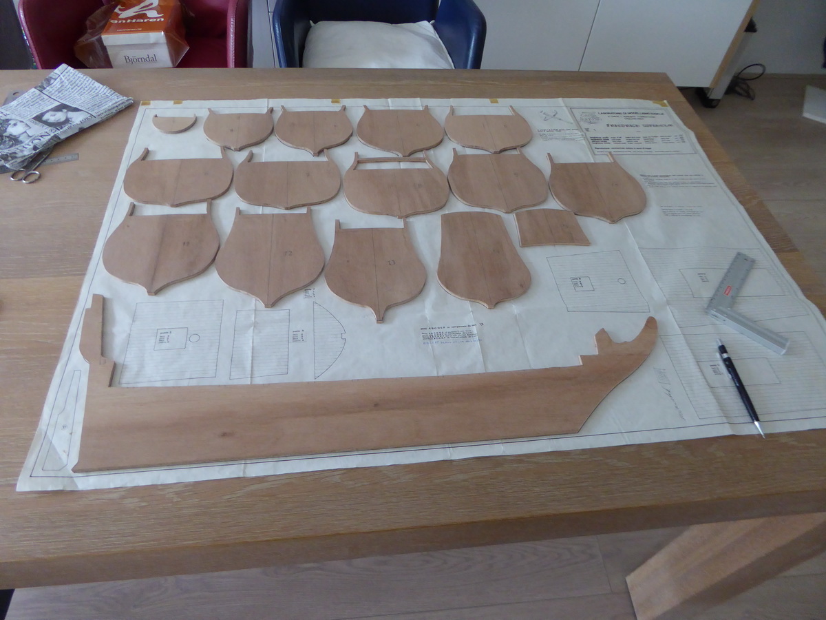

    Afgelopen week heb ik de kiel en spanten uitgezaagd.
    Het begin is er wordt vervolgd

    mooi model ,intresant dat je hem opnieuw bouwt

    Hou je wel aan 1 plan voor de maatvoering want met 2 plans op bijna dezelfde schaal is een vergissing snel gemaakt en dan loop je op een bepaald moment ergens tegenaan en zit je vast.

    Marc, ik hou dat zeker in de gaten.
    Ik heb de tekeningen van euromodel digitaal en 1 tekening al aangepast op schaal 1:50. Denk dat ik de rest ook ga aanpassen

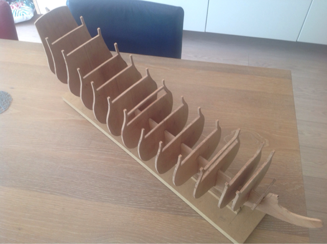

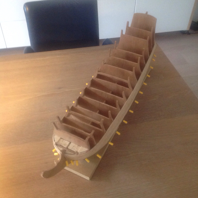

    Spanten op de kiel geplaatst

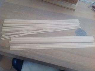

    Vorig jaar bij de Amsterdamse fijn houthandel een plank lindehout gekocht,een deel hiervan nu verzaagt naar 1,4 x 6 mm latjes voor de eerste beplanking.

    Leuk project Bert. Goed dat je opnieuw begint als het je niet bevalt. Je blijft er anders altijd naar kijken. Ook al ziet niemand anders het probleem.
    Ik zie je foto's wel en ik gebruik de app.

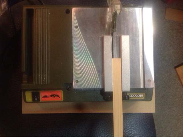

    ik zie alle foto s , hoe heb je alle die latjes mooi op maat gezaagd met een cirkelzaag of wat anders .
    ik wil ook latten op maat zagen maar krijg ze nooit 100 % hetzelfde als het vorige lat

    Timberwolf,
    Ik heb ze met een proxxon cirkelzaag gedaan en aan weerszijde een geleider

    hoi ik heb ze beide de eenvoudige en de duurde maar heb maar een zo n geleider.
    waar heb je een 2 de vandaan

    Timberwolf,
    Ik heb de machine op marktplaats gekocht en er zaten twee geleiders bij

    vermoedelijk had de eigenaar die hem verkocht een proxxon figuurzaag of iets dergelijk en heeft die geleider erbij gedaan.
