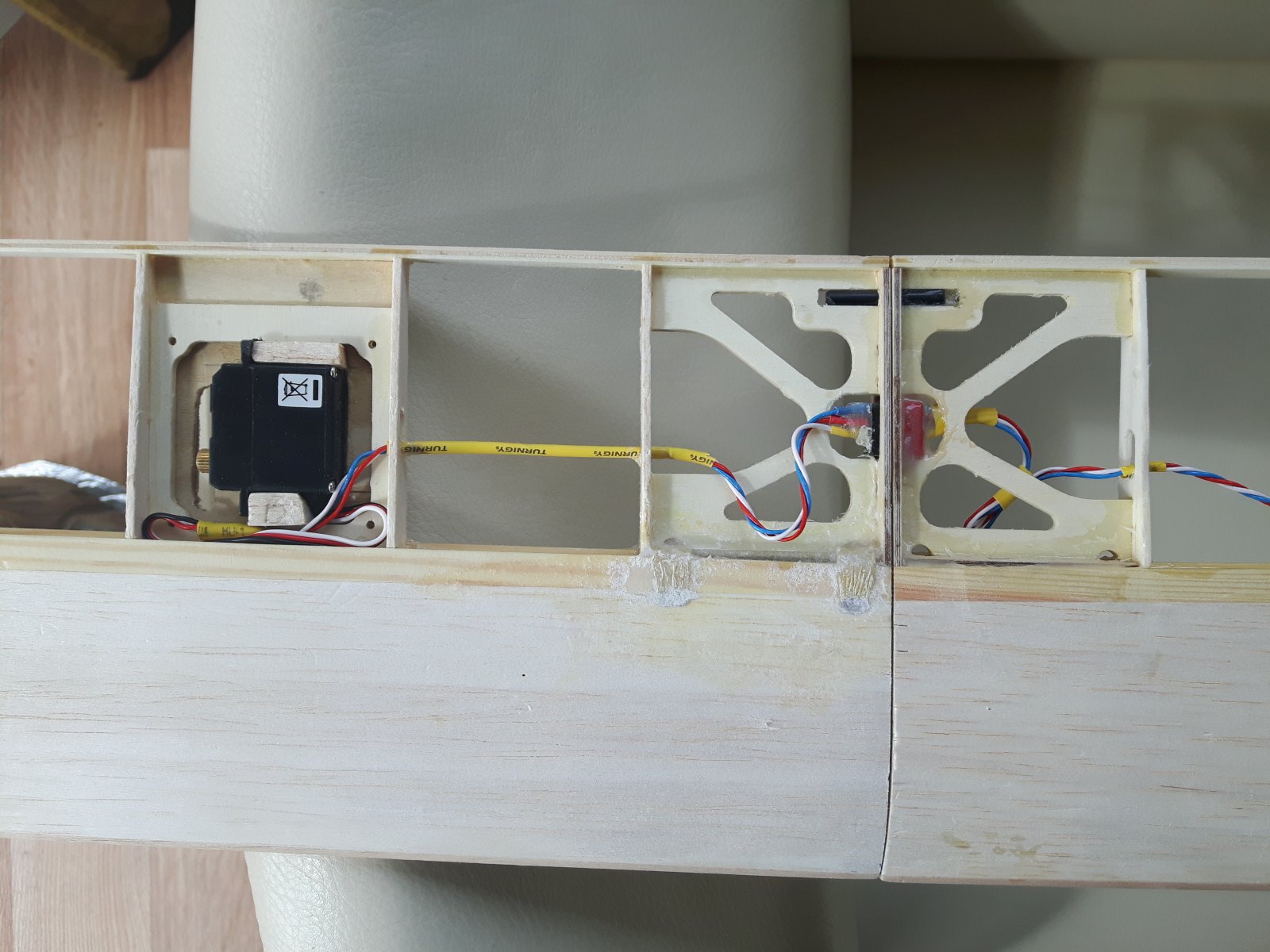

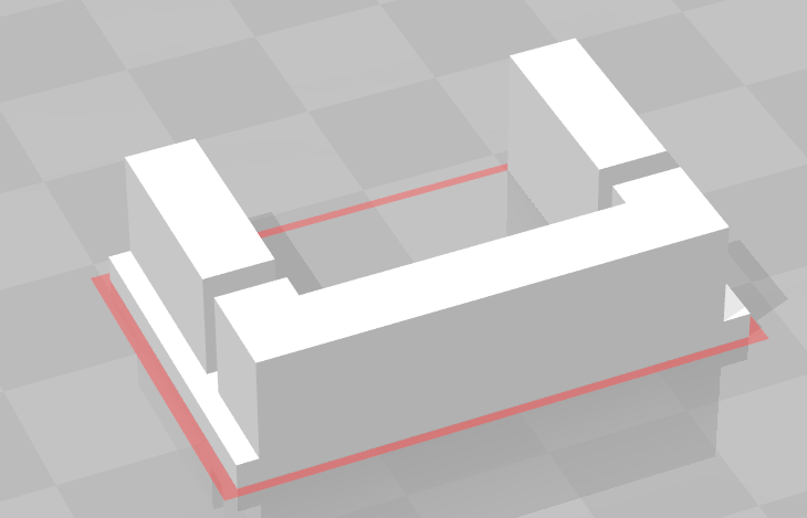

Ik heb besloten om de Emax3352 in de vleugel te gaan gebruiken, daarom even een servomount getekend. Een clubgenoot is al bezig met printen .

De paasstress weer voorbij en heerlijk weer om buiten te schuren. De eerste buitenvleugel is bijna klaar. De verbinder past goed, geen kracht zetten is het advies! Wanneer het niet past, nog even schuren. De voorlijst is een balsa lat die met n pasvorm geschuurd moet worden. Ik ga maar eens opzoek naar de juiste folie ;-).
Nr 115 wordt een geheel, na wat passen en schuren, passen ook de carbon vleugelverbinders prima. Tijd voor n foto (nog zonder voorlijst en tips). Ik ben heel tevreden over deze kit. Prima te bouwen en zeer goed beschreven.
