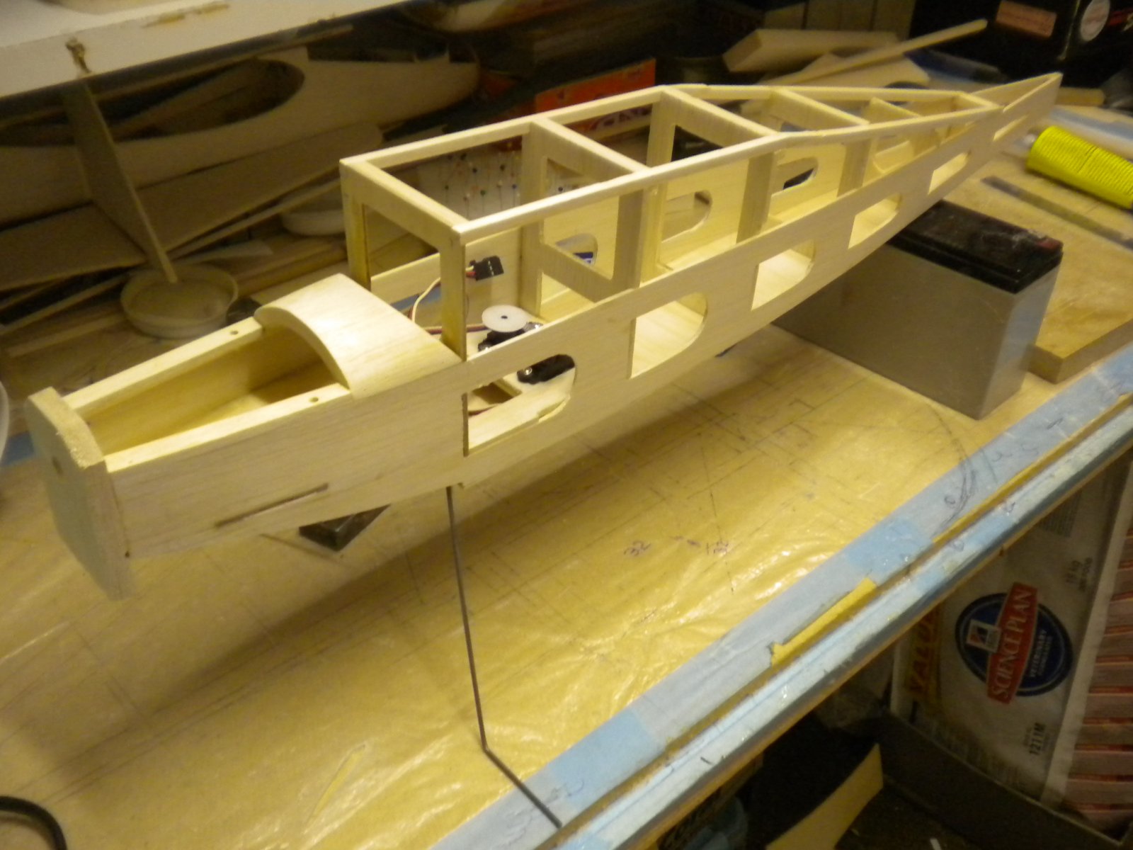

    Nadat ik de originele Redwing van Frog http://www.modelbouwforum.nl/threads/frog-redwing.206499/ had gebouwd in vrij vlucht uitvoering had ik het idee opgevat om deze te vergroten en rc-assist te maken , nu de aandacht van het vrijvlucht en rc-assist gebeuren weer volledig in de belangstelling staat , wat zeer positief is overigens , heb ik mijn plannen maar doorgezet :D
    Ook om bij de bouw van de Falcon http://www.modelbouwforum.nl/threads/ben-buckle-falcon-met-zelfbouw-motor.186059/ iets te doen te hebben wanneer ik niet direct verder kan , en niet de hele bouwtafel moet leegmaken leek het me een goed tussendoortje :)

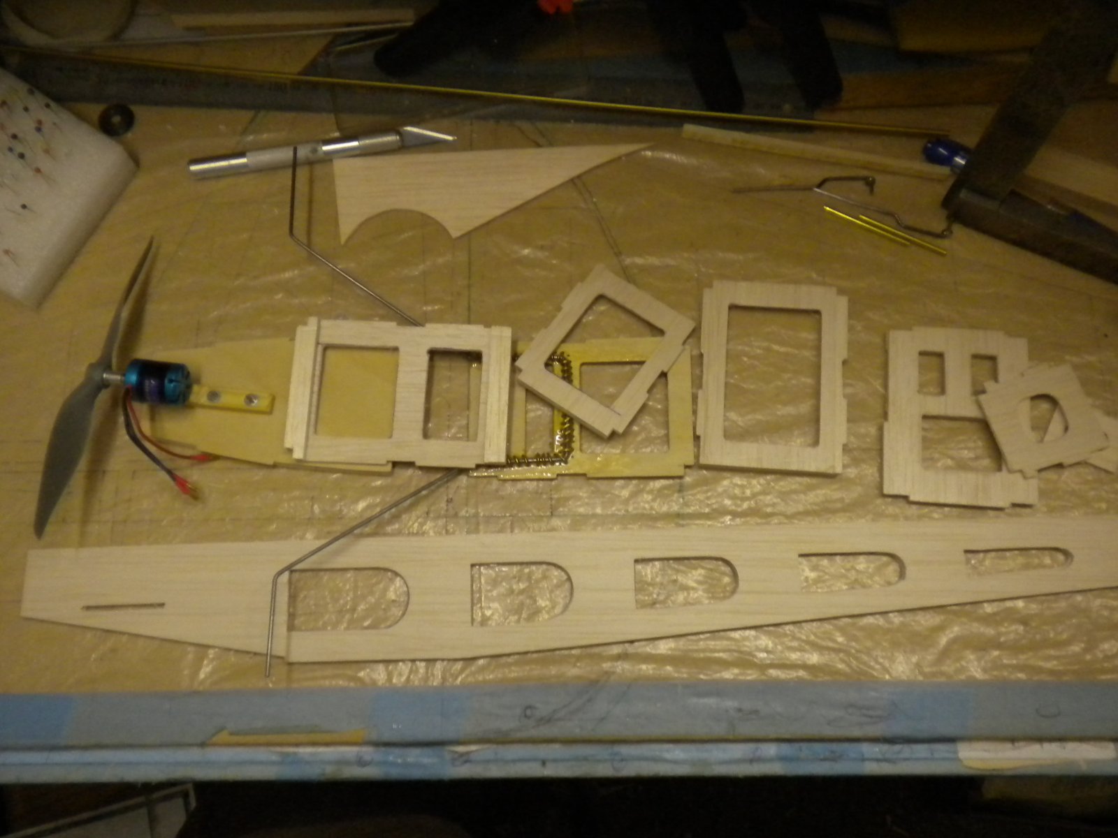

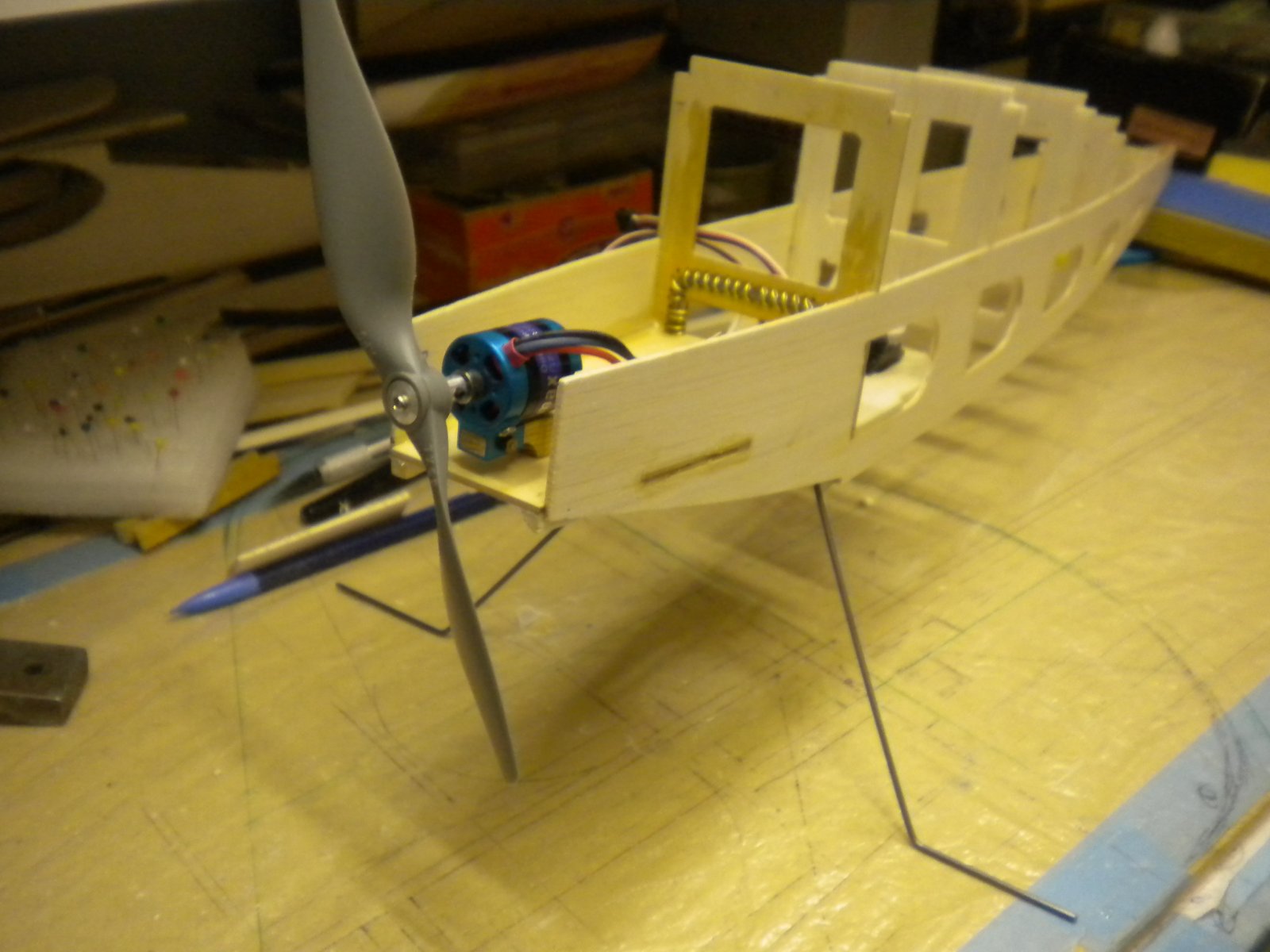

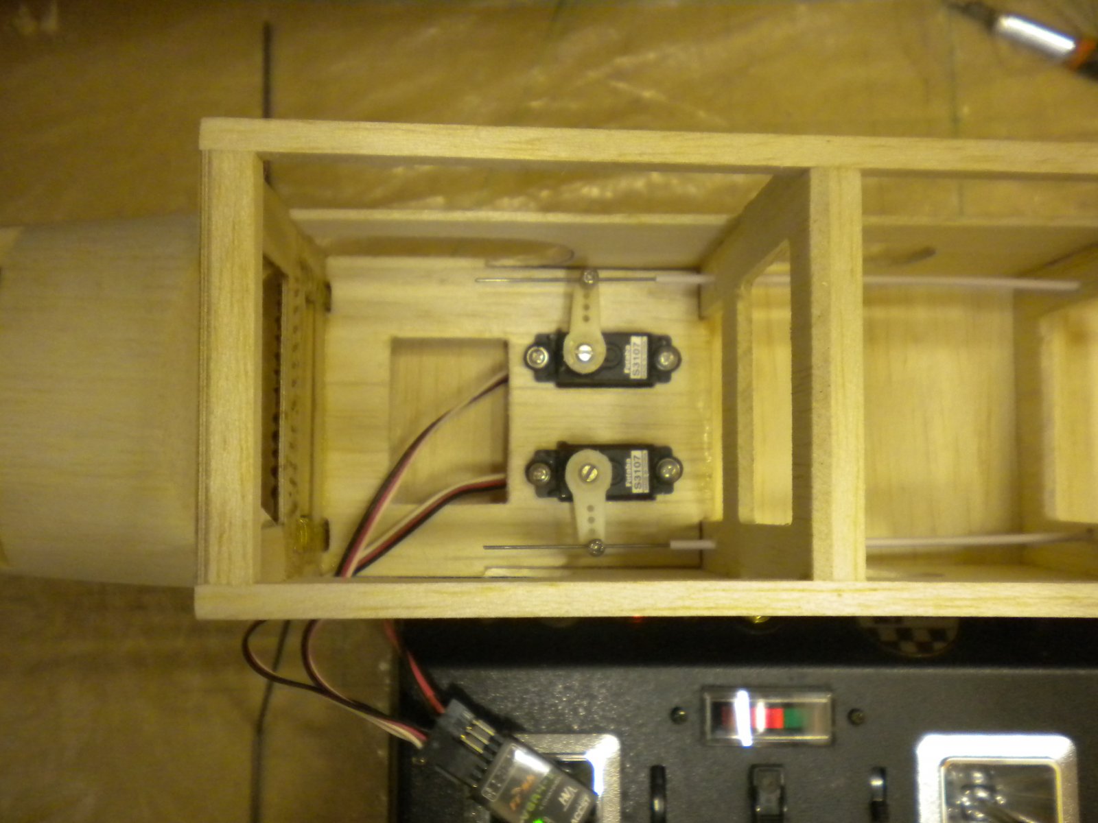

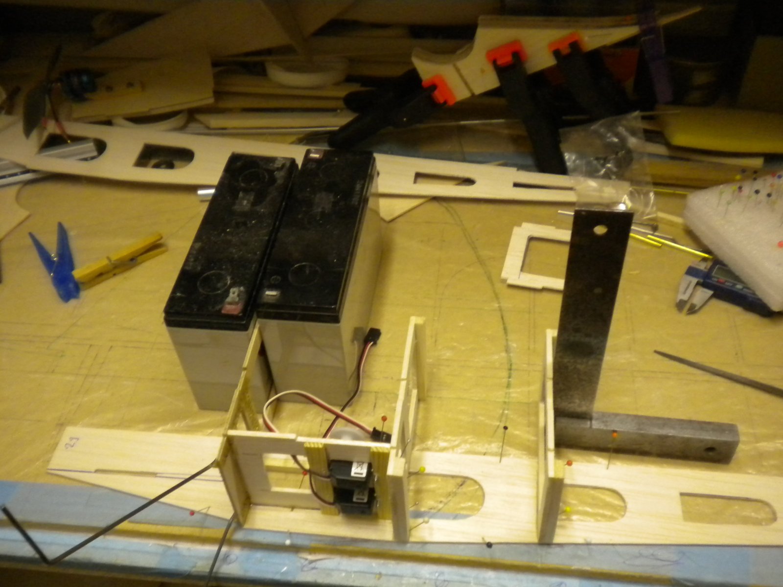

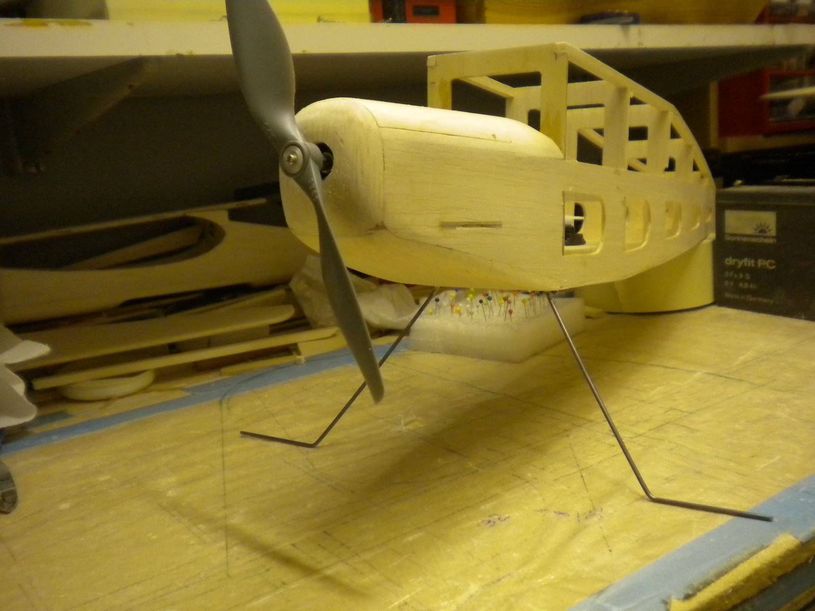

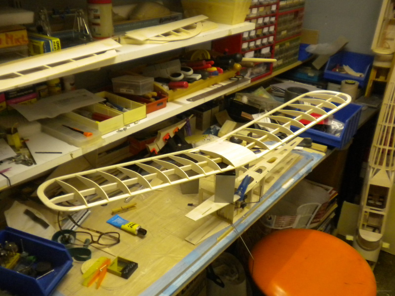

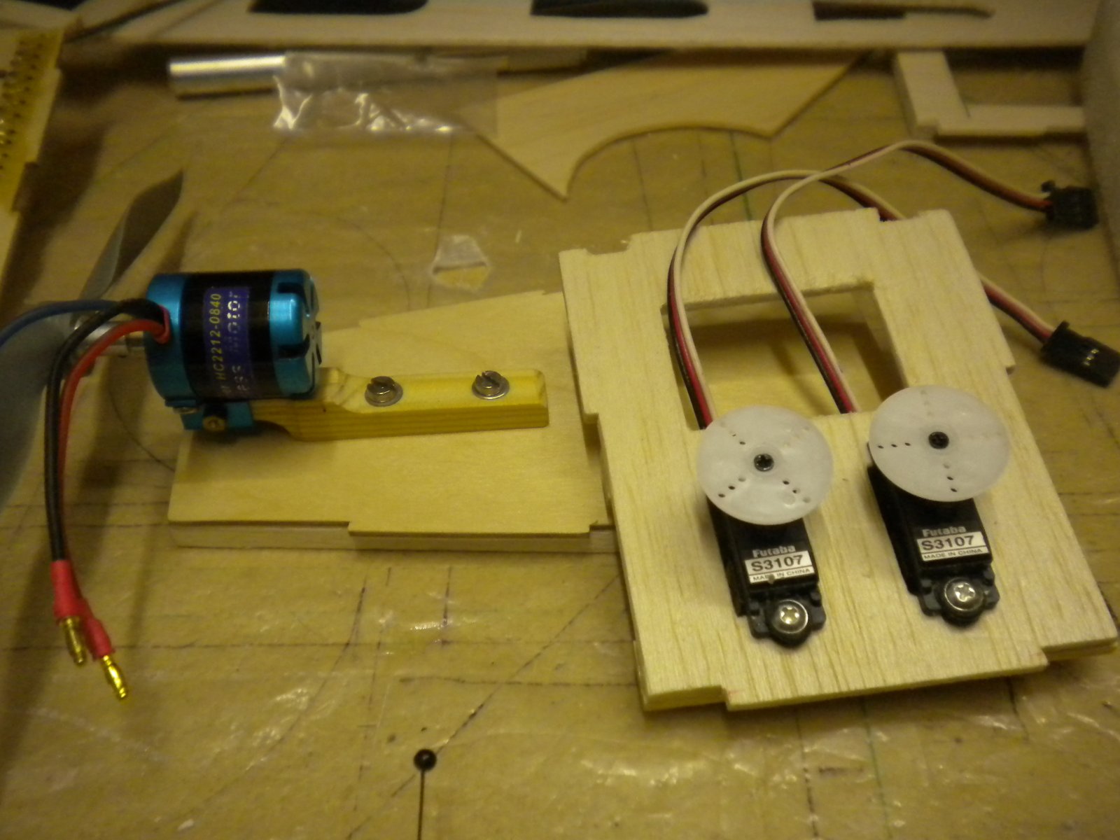

    Enkele foto's van de bouw , de rompdelen
    Motor en servo(tjes)
    Opbouw haakse schotten en inbouw servo's

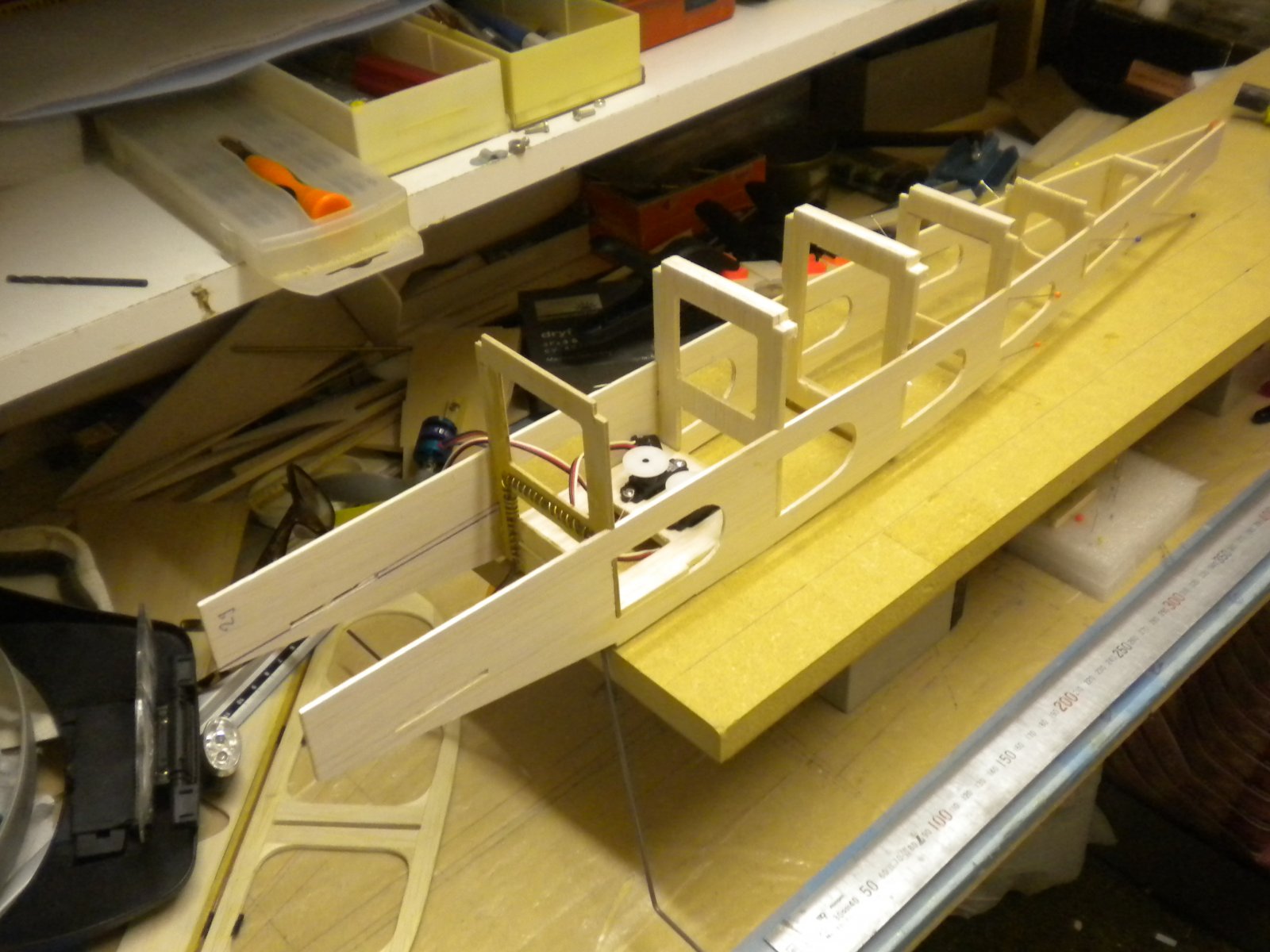

    Opbouw romp en vleugel
    Achterste schotten lijmen en romp uitgelijnd
    En motorplaat
    Groeten Jef

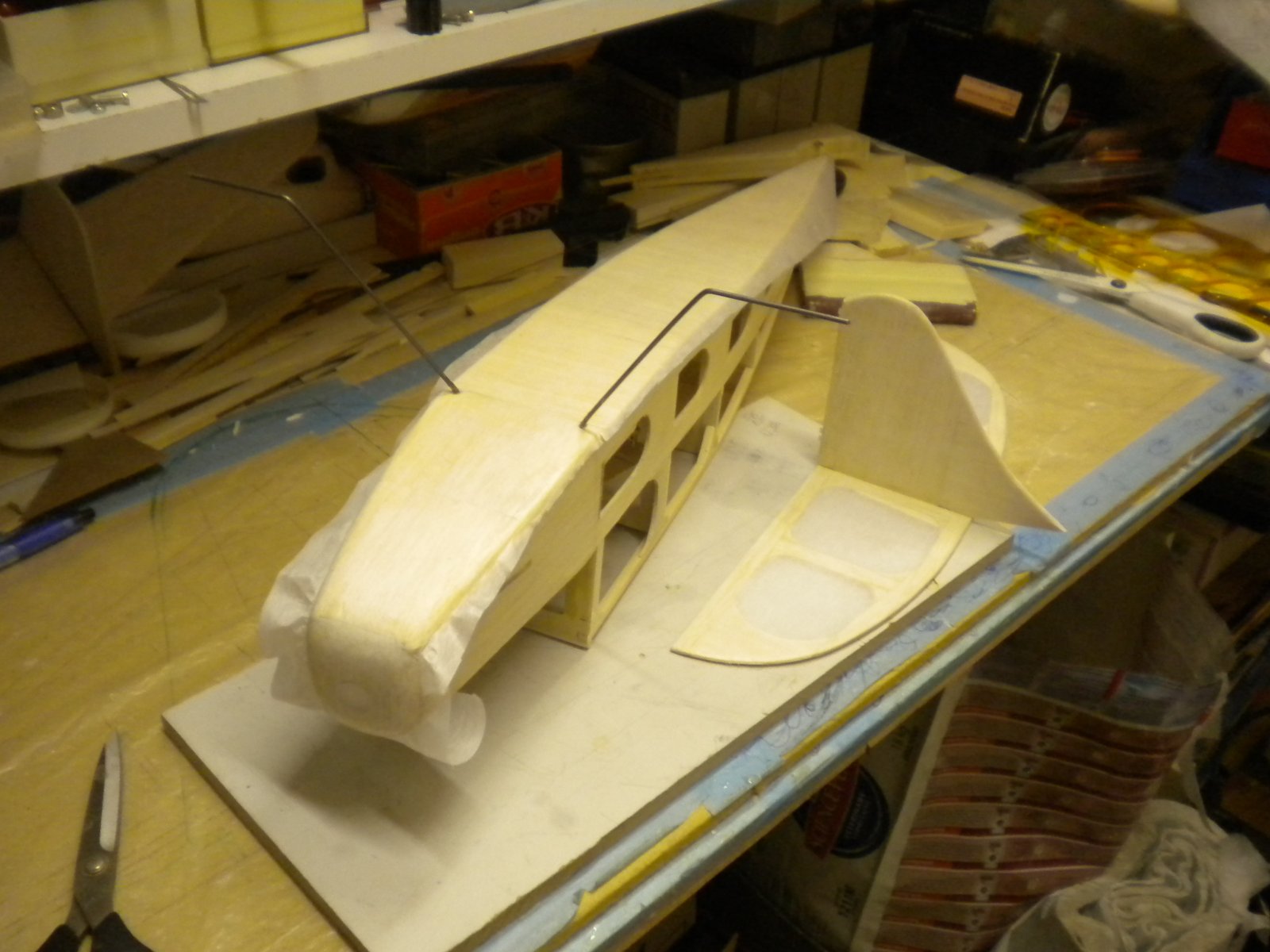

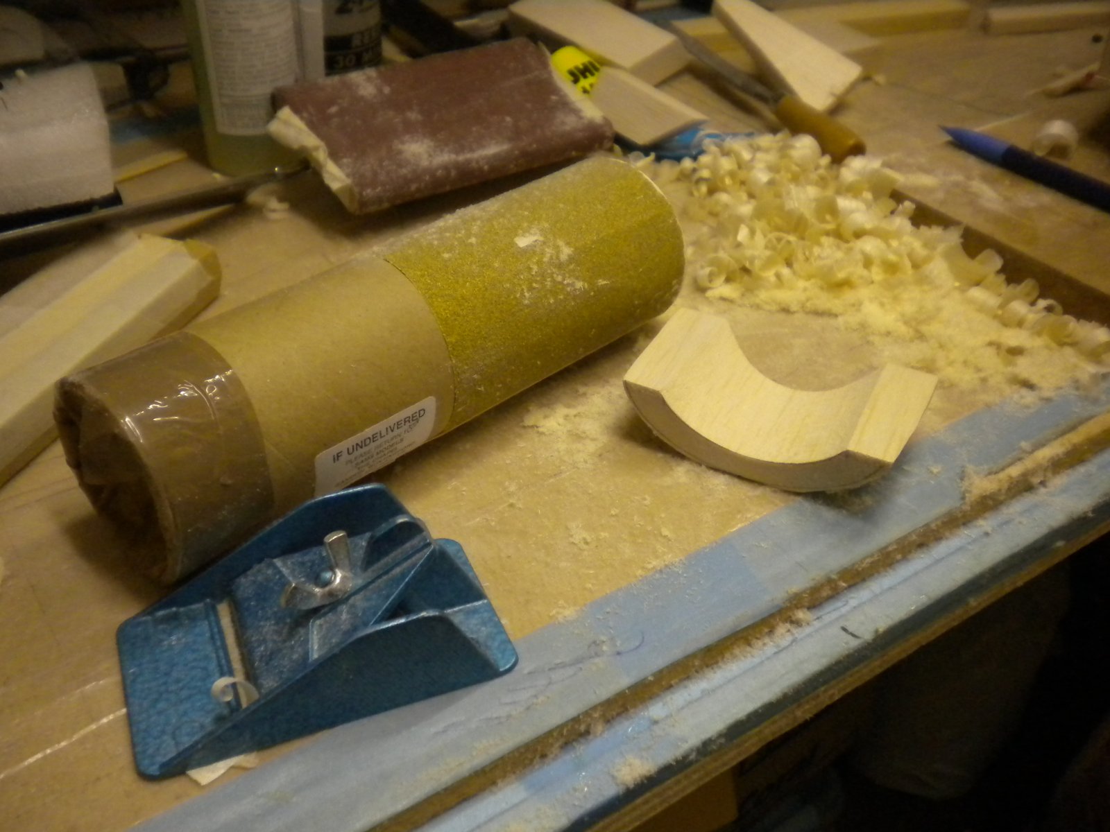

    Ondertussen ook stabilo gebouwd :)
    Nog een blokje geschuurd voor de cockpit , een kartonnen koker met schuurpapier opgeplakt was juist de maat voor het uit te hollen :)
    Vooraan komt nog een demontabel kapje
    Groeten Jef

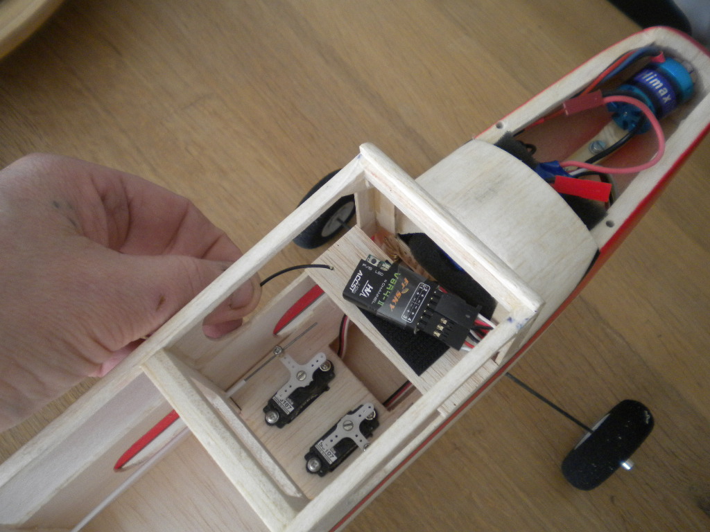

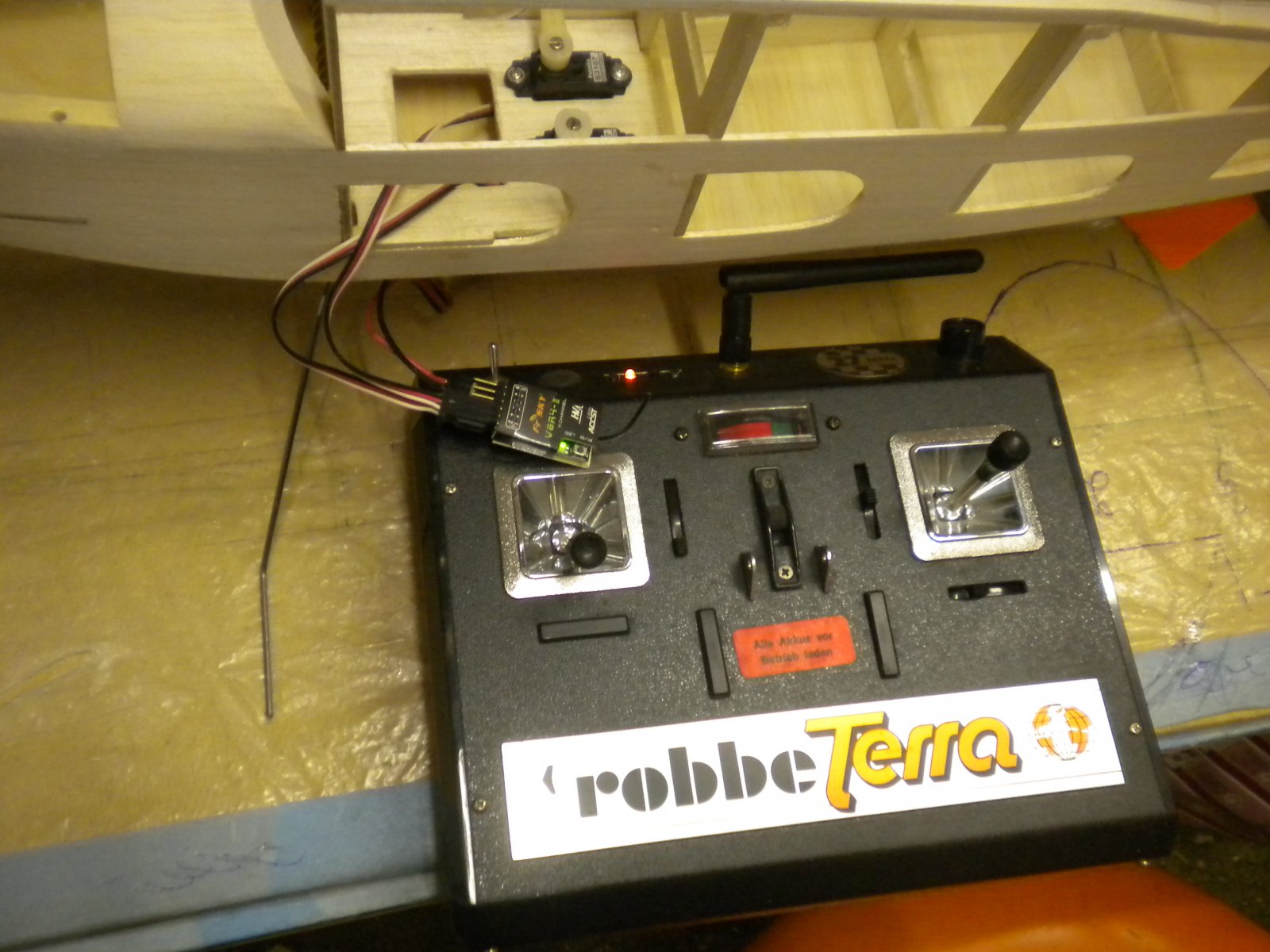

    Stuurstangen inbouwen , ik gebruik eigenlijk de binnenkabel als buitenkabel en de metalen verstevigingsdraad als stuurstang , voor deze kleine lichte modelletjes
    En de zender , een oude Terratop 27 mhz 3 kanaals omgebouwd naar 2.4 met FrSky DIY module
    Groeten Jef

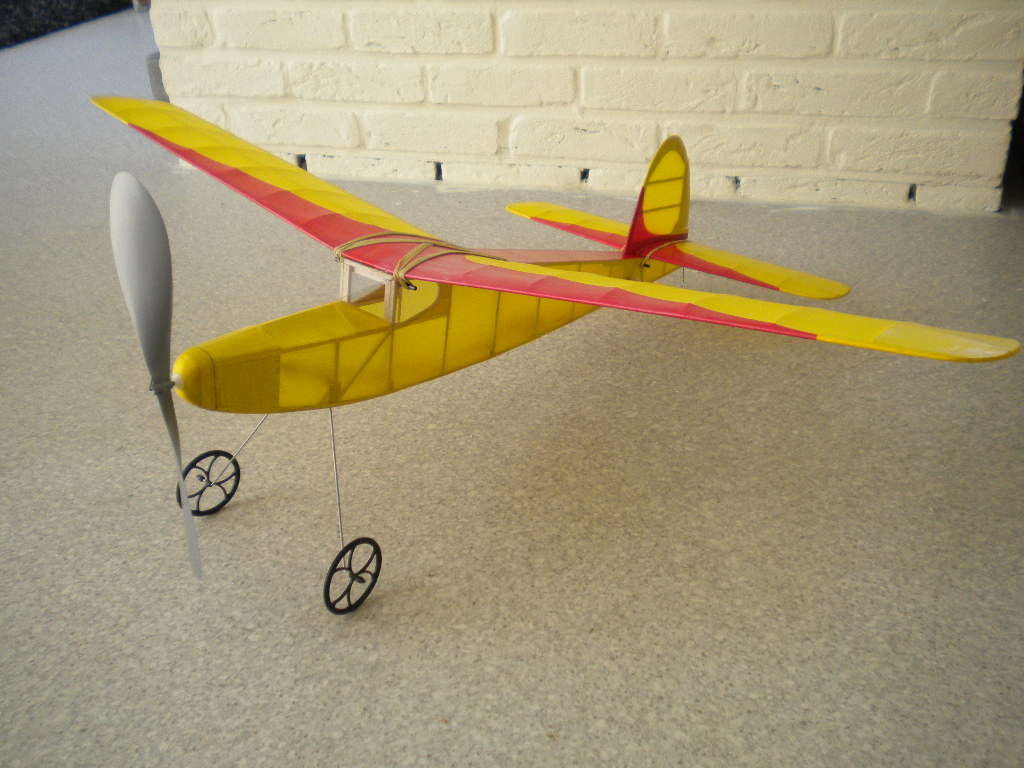

  15. jef
    jef verslagschrijvers
    Lid geworden:
    14 jan 2011
    Berichten:
    1.233
    Locatie:
    Hulshout België

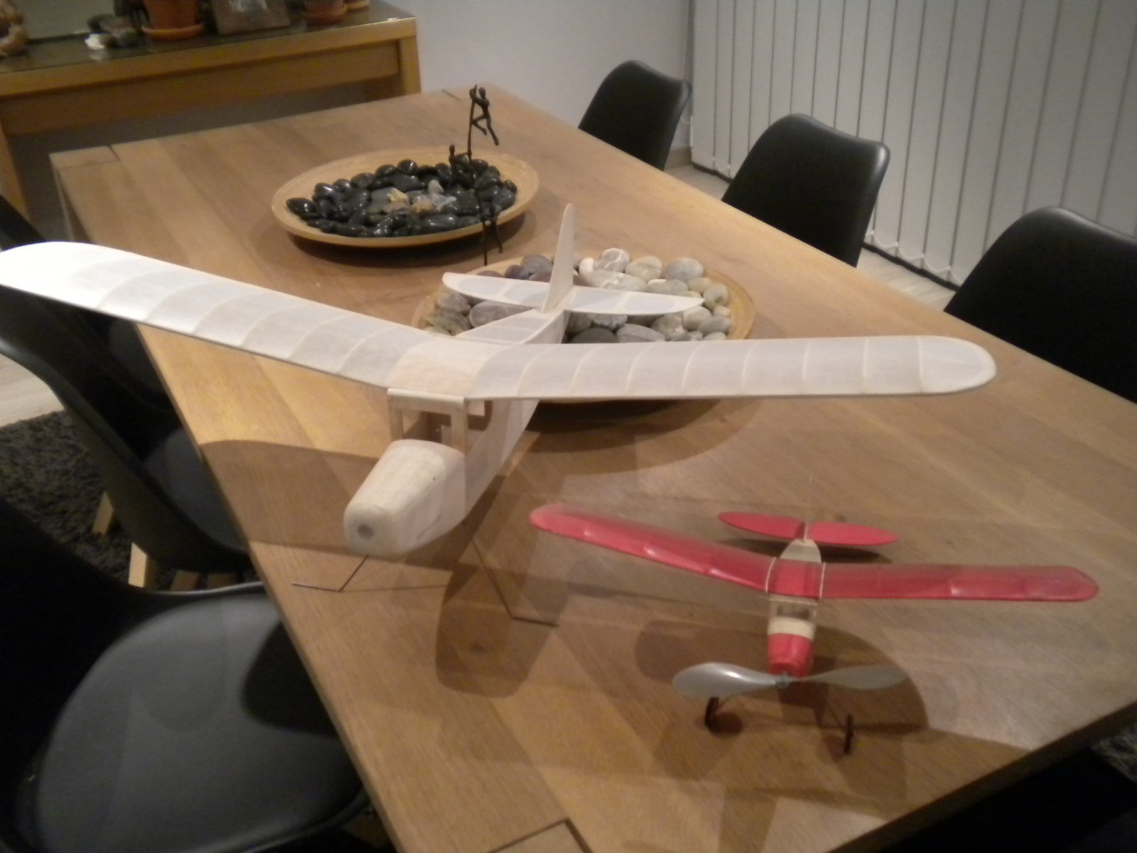

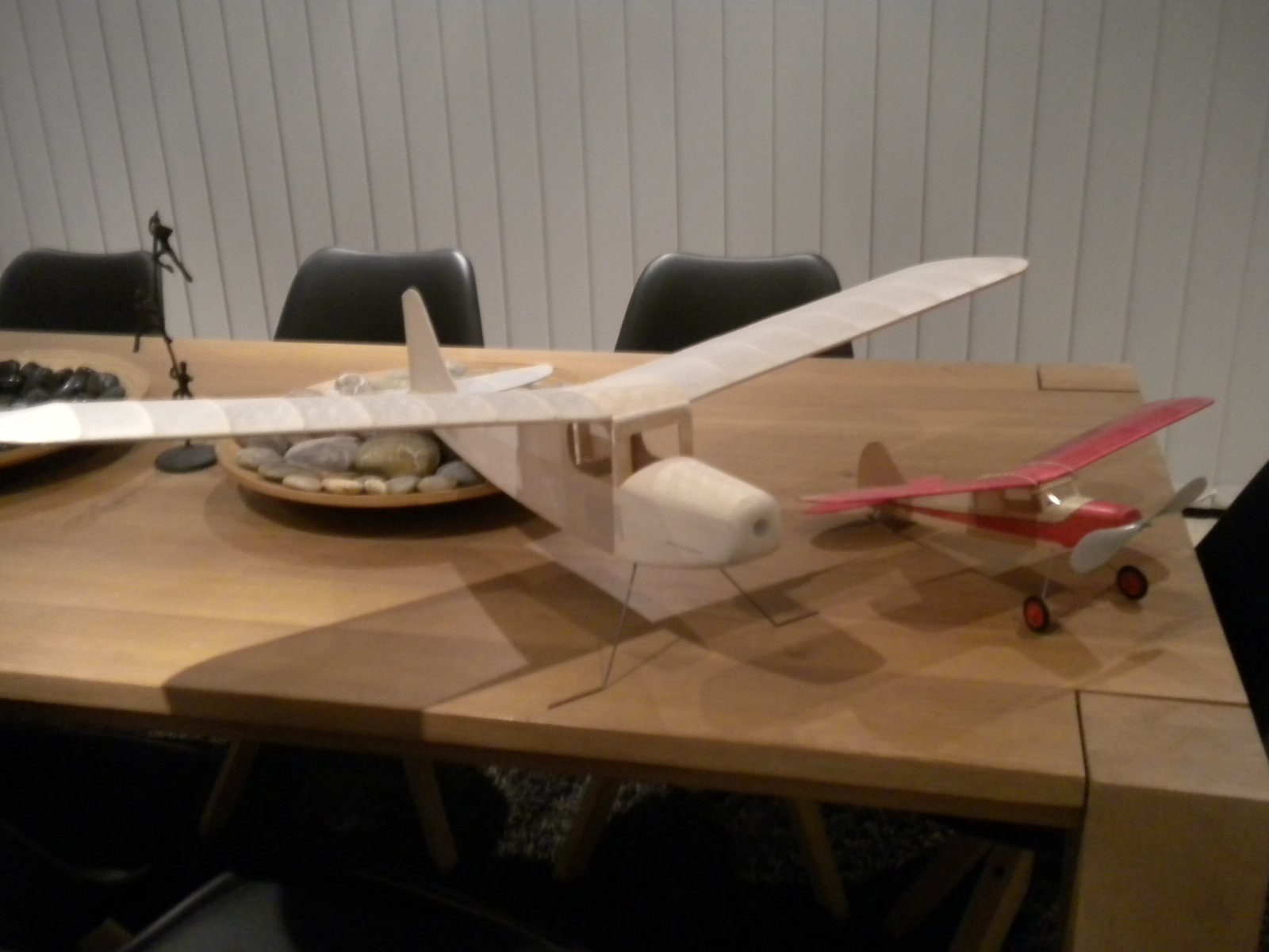

    De "grote" Redwing naast zijn "klein" broertje , als je het zo bekijkt geeft 2x zo groot toch een groot verschil :rolleyes::D
    Groeten Jef

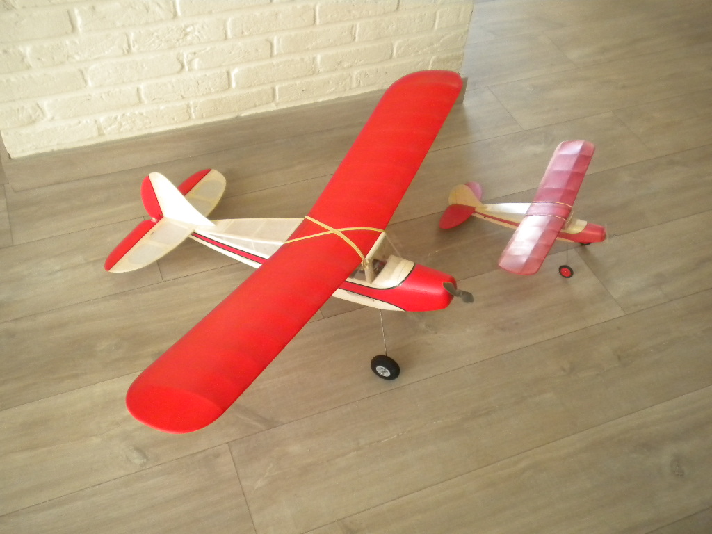

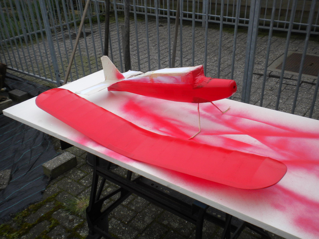

    Kleurtje gegeven :)

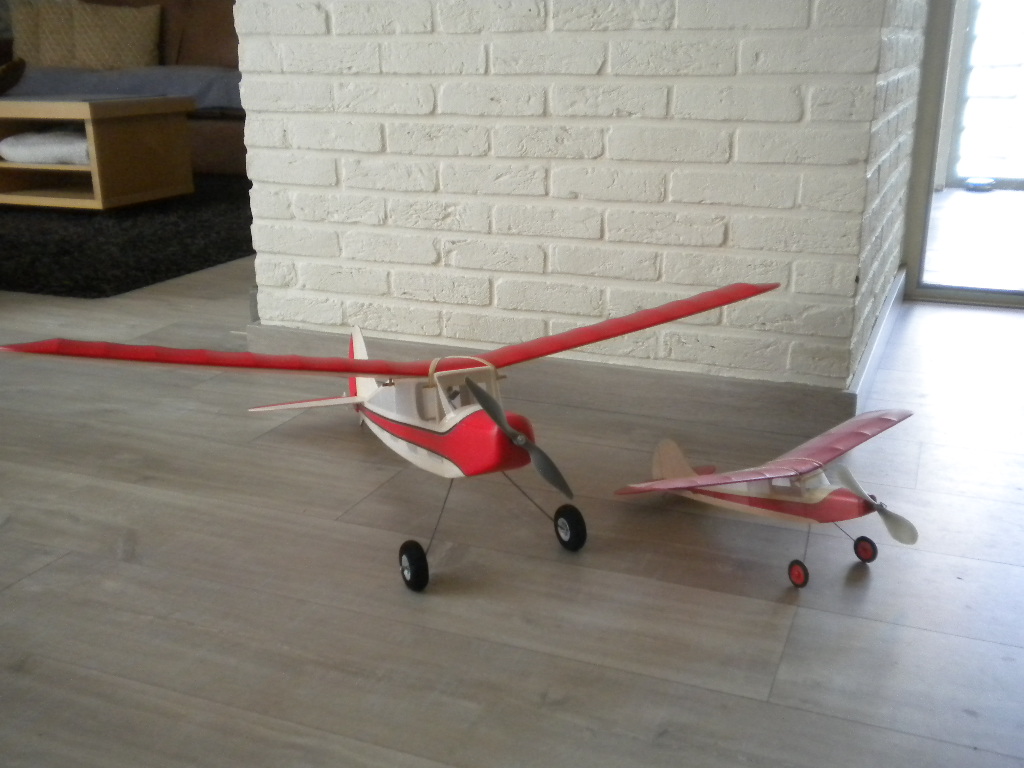

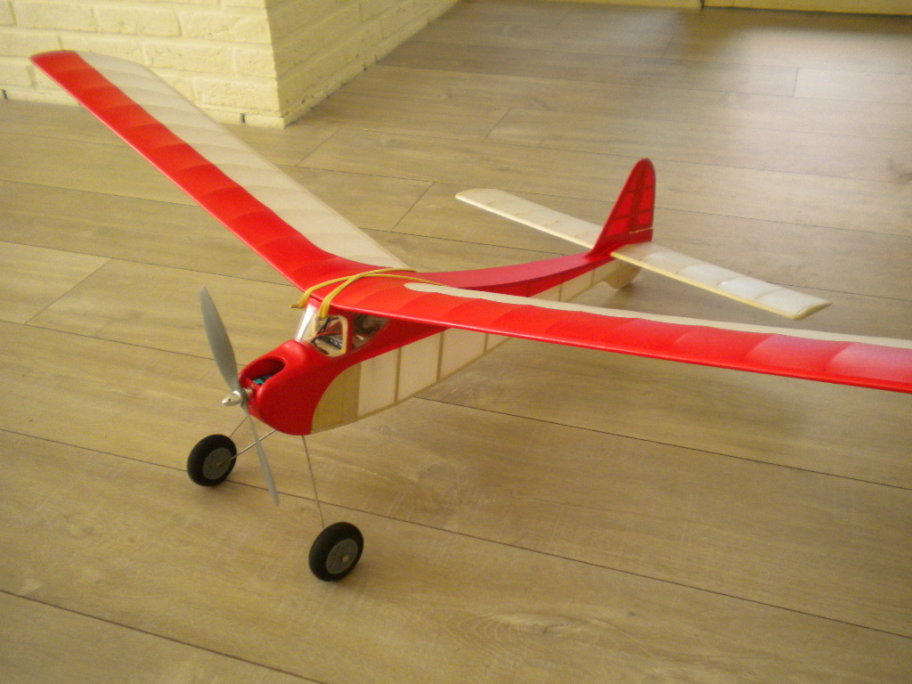

    Klaar voor gebruik :D:D:D
    Groeten Jef
