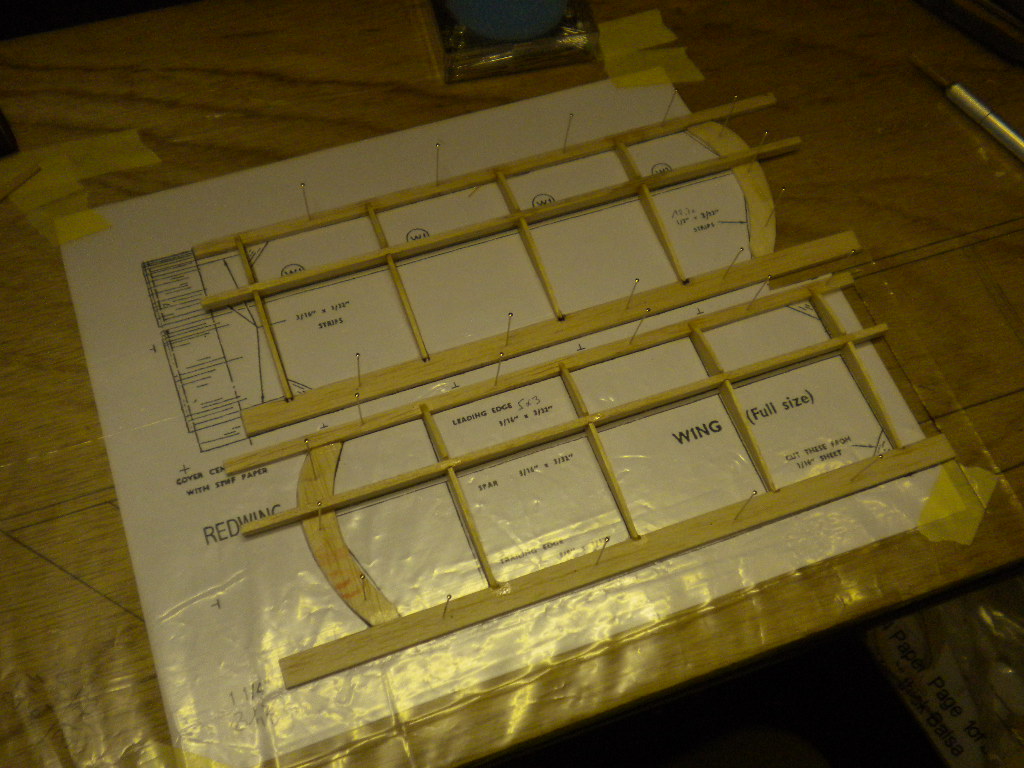

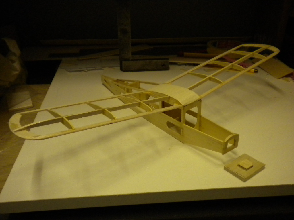

    Om wat vliegervaring met rubber modellen op te doen ga ik eerst nog een simpel te bouwen en te vliegen (hoop ik) modelletje maken voor ik mijn de-havilland-d-h-80a-puss-moth-bouwverslag al bij zijn eerste vlucht in de vernieling vlieg (kan natuurlijk nog altijd):rolleyes:

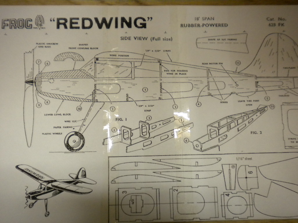

    Van Welcome to the House of Frog het plan van de Redwing afgedrukt .

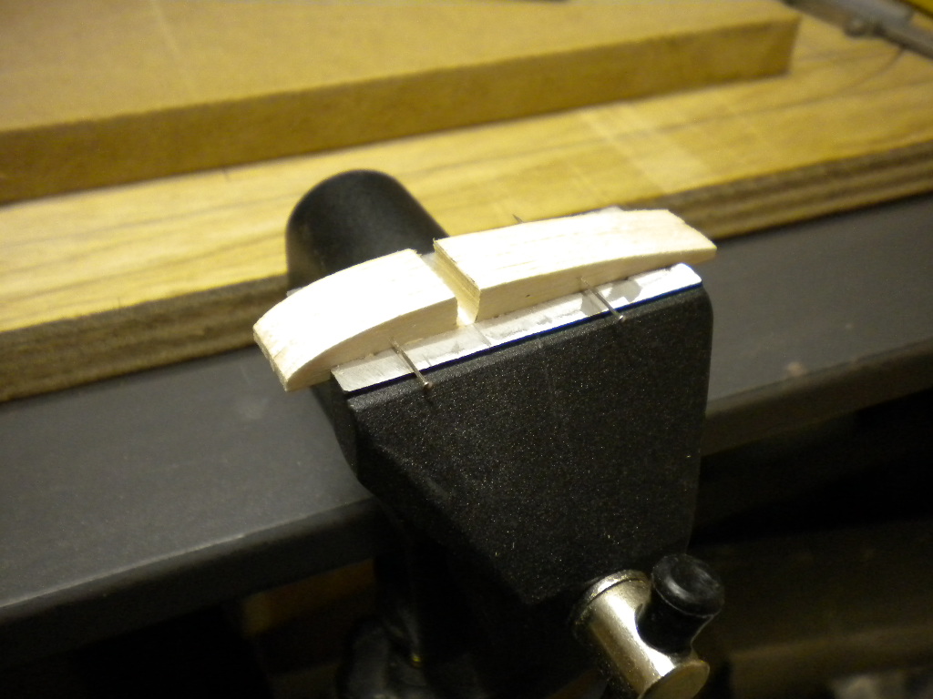

    Eerst een malletje gezaagd uit 3 mm triplex voor de ribben
    2 speltjes erdoor en gelijk schuren en groef vijlen voor de langsligger
    De vleugels in opbouw
    Groeten jef

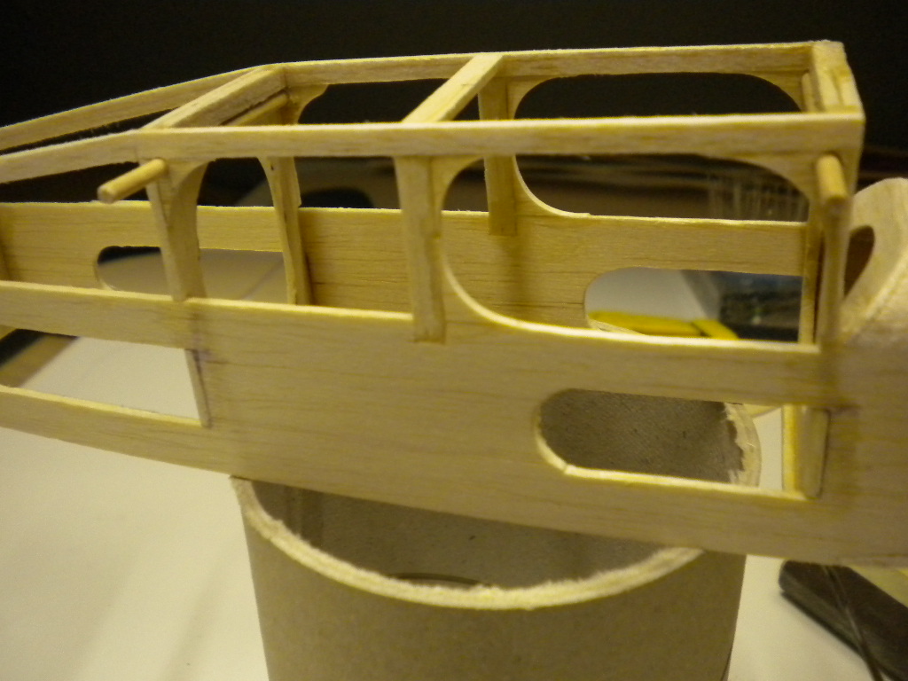

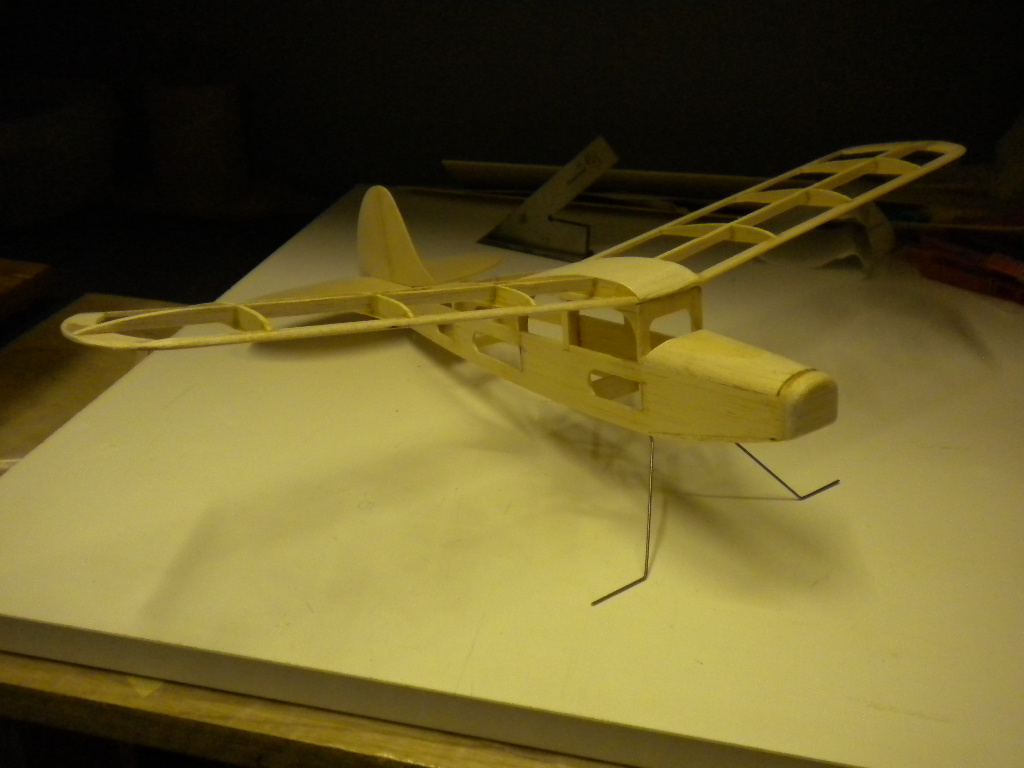

    Ondertussen de rompzijkanten en schotten gesneden
    En romp en vleugel gelijmd (niet aan elkaar)
    Ik had gedacht van aan het richtingroer een klein trimvlakje te voorzien , wat is de mening van de specialisten hierover ?
    Groeten Jef

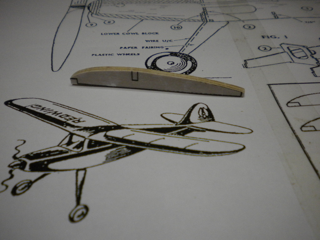

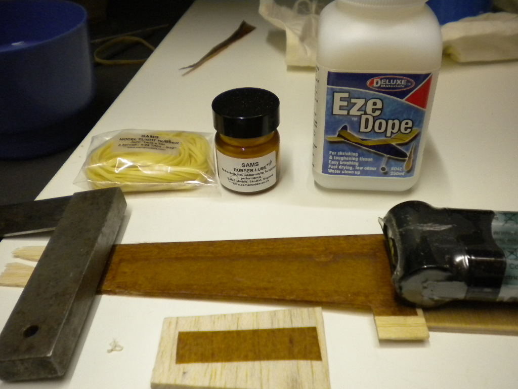

    Vandaag een bestelling geplaatst bij Sams models Home voor esaki papier , schroef 7" , rubber 3/32" , plastic wielen van 3/4" en een potje EZE dope , EZE zou op waterbasis zijn en dus ook met water te verdunnen , makkelijk binnen te gebruiken , praktisch geurloos en het zou feulproof zijn , niet dat het hier van toepassing is maar handig voor de dieselvrijevluchters . Heeft iemand hier ervaring mee ?
    De neus in model schuren

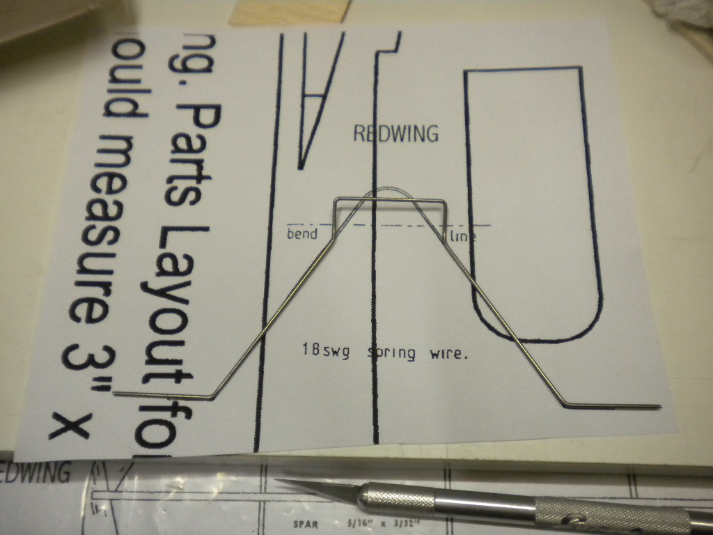

    De Redwing is bijna klaar om te bespannen , nog eens lichtjes opschuren , de schroefaslagering moet er nog in en de pennen voor de rubbers van de vleugel .
    Het onderstel heb ik iets anders geplooid dan op tekening aangegeven , nu past het juist tussen de rompzijkanten .

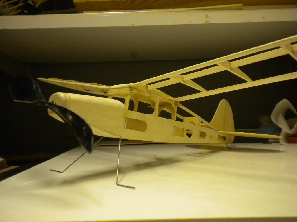

    @Herbie , hier nog éne die benieuwd is hoe het zal vliegen en ja , ik vind het ook een leuk modelletje :)
    Op het plan staat niet aangegeven waar het zwaartepunt moet komen , zou op 1/3 van de koorde een goed uitgangspunt zijn ?

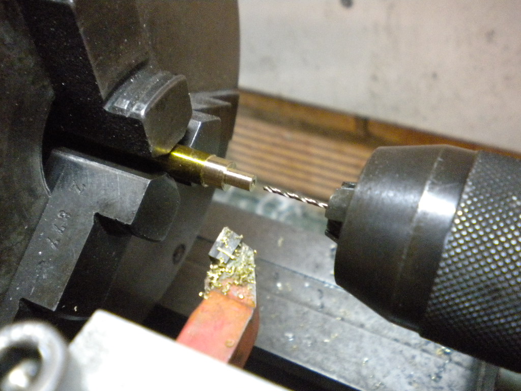

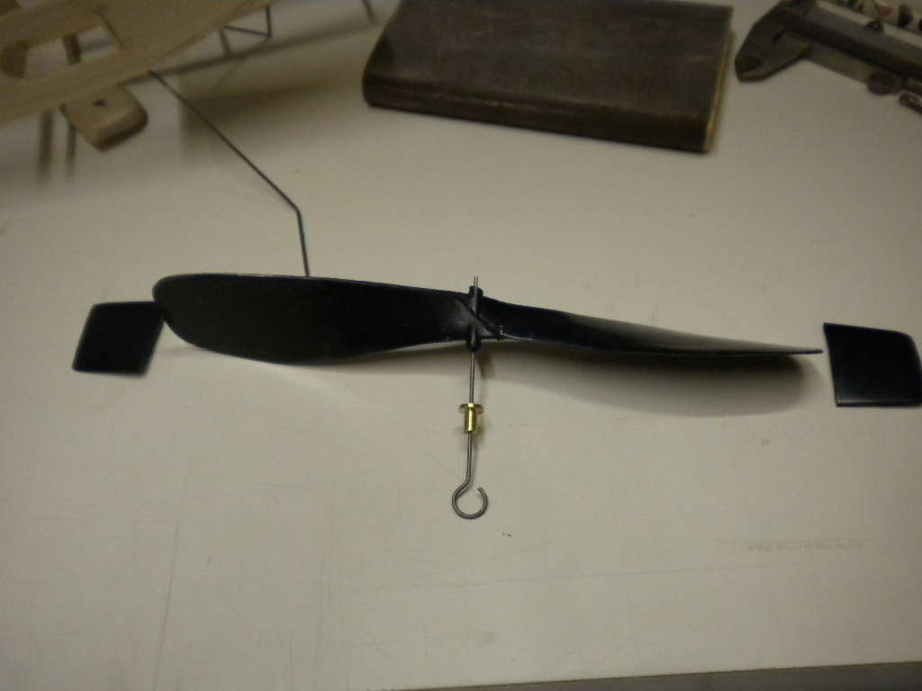

    Tussen allerlei modelbouwspullen vond ik nog een schroef met asje , deze was echter 220 mm , iets te groot voor de redwing , daarom heb ik ze ingekort tot 175 mm , ongeveer 7" dus , zou dit kunnen werken of was het een slecht idee ?
    Een lagertje was er niet bij , daarom maar rap zelf eentje gedraaid uit een asje messing.

    Dat ziet er allemaal heel goed uit! Dat landingsgestel is slim aangepast en je heb zo een mooi lagertje gemaakt. Wel nog een kraaltje tussen het lager en de prop doen. I geef er overigens de voorkeur aan om de achterkant van de propas ook te lageren, dat vermindert speling en, mits goed uitgelijnd, loopt soepeler.
    Die ingekorte prop zal waarschijnlijk goed werken. Weet je toevallig de spoed van die prop? Vaak is een wat hogere spoed gunstig voor de vluchtduur. Je hebt dan wel een wat dikkere rubberstreng nodig. Een spoed van 1,2 x de diameter is ongeveer optimaal, maar dit is wel sterk afhankelijk van het soort model en het soort vluchten wat je wilt maken.

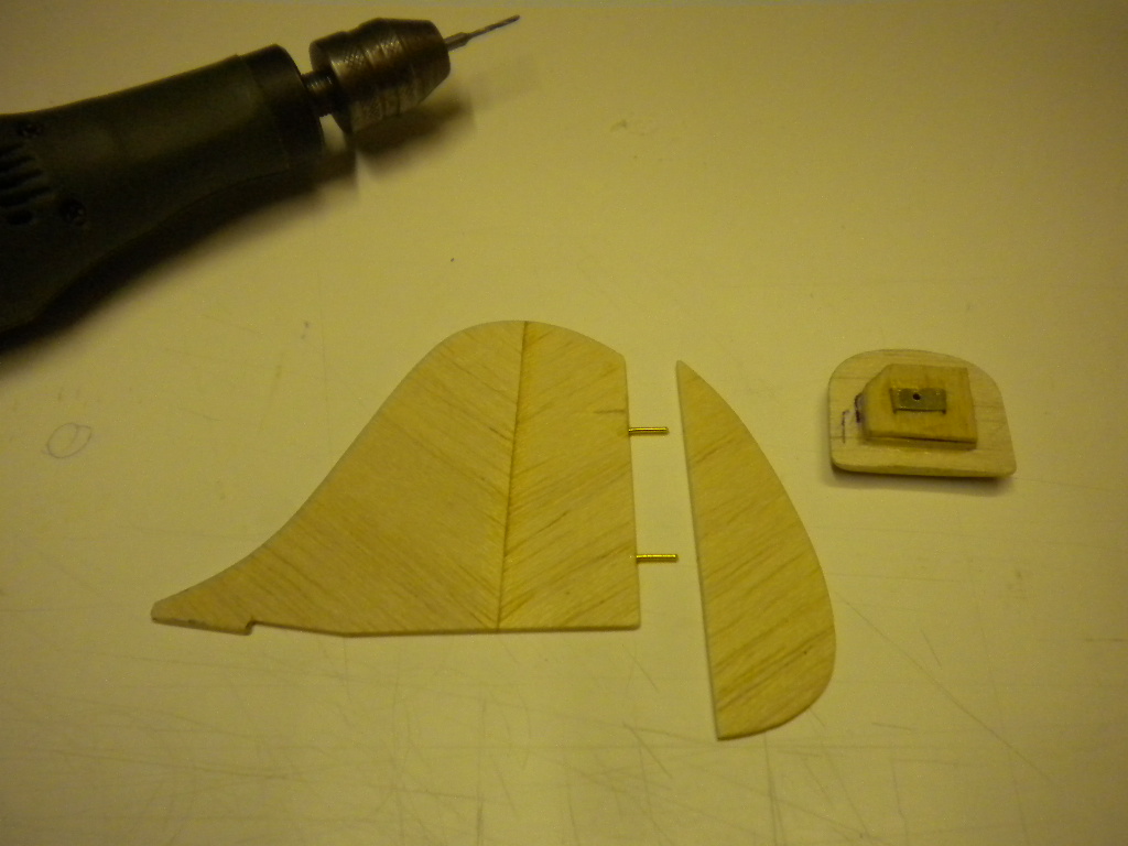

    Bedankt "Moerman" , ik heb je advies opgevolgd en aan de achterkant van de neusblok heb ik nog een plaatje gemonteerd .
    De spoed van de schroef weet ik niet , lijkt me wel redelijk groot.
    Rubberstreng heb ik besteld bij Sams Models en zou onderweg zijn , de maat is 3/32" naar ervaringen van anderen die ook de Redwing gebouwd hebben.
    De neusblok met extra lagerplaatje , 2 puntjes afgeknipt , omgeplooid en met enkele druppels secondenlijm vastgezet . Ook heb ik een trimrichtingroertje gemaaakt , als scharnier gebruik ik messingdraad van 0,8 mm , gaatjes in het roer geboord en weer gelijmd met secondenlijm , na het bespannen lijm ik het trimroertje aan de pinnetjes

    Eindelijk de bestelling binnengekomen , direct al maar een proefstukje gemaakt met Eze dope en het ziet er goed uit , nu kunnen we Redwing gaan bespannen

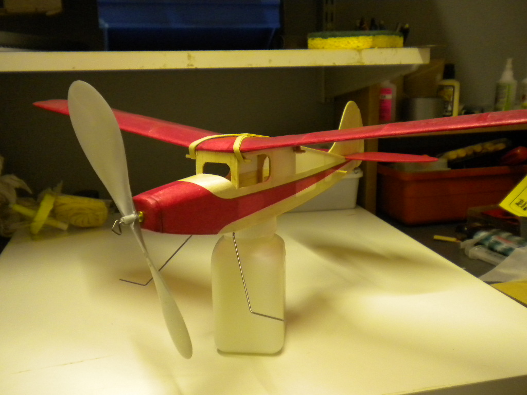

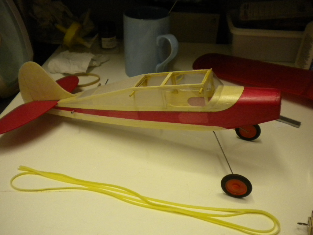

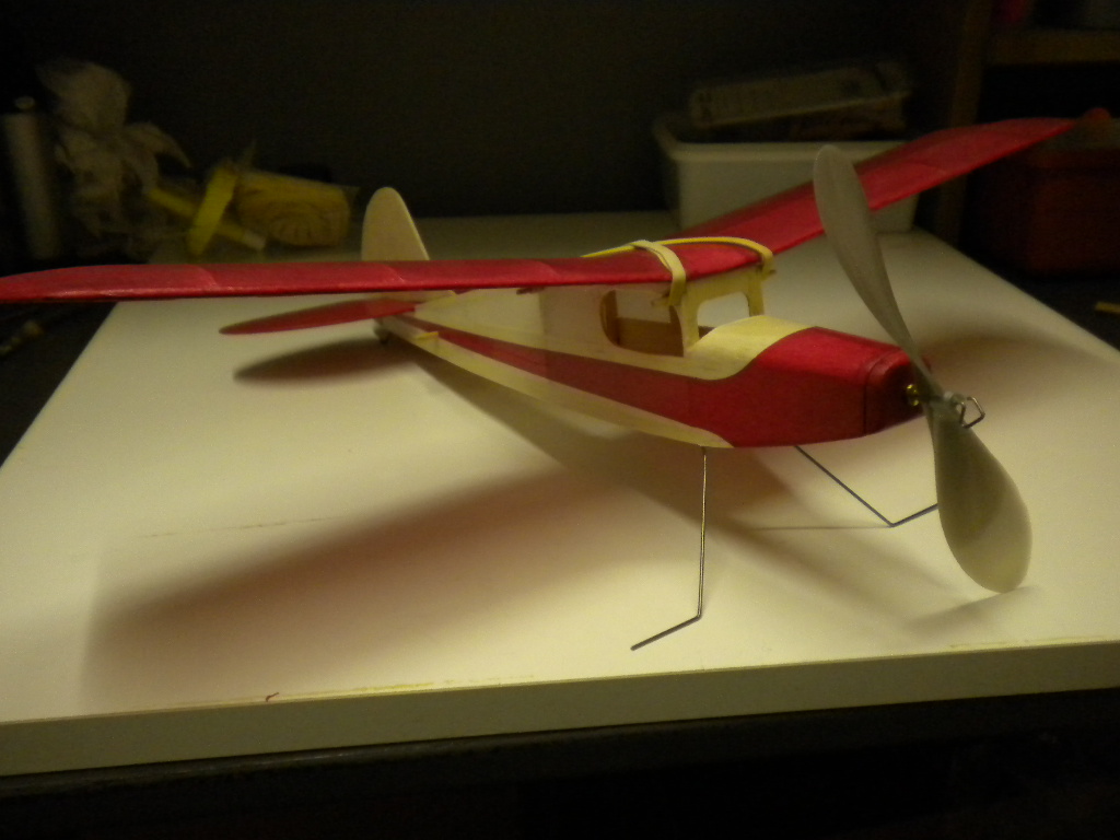

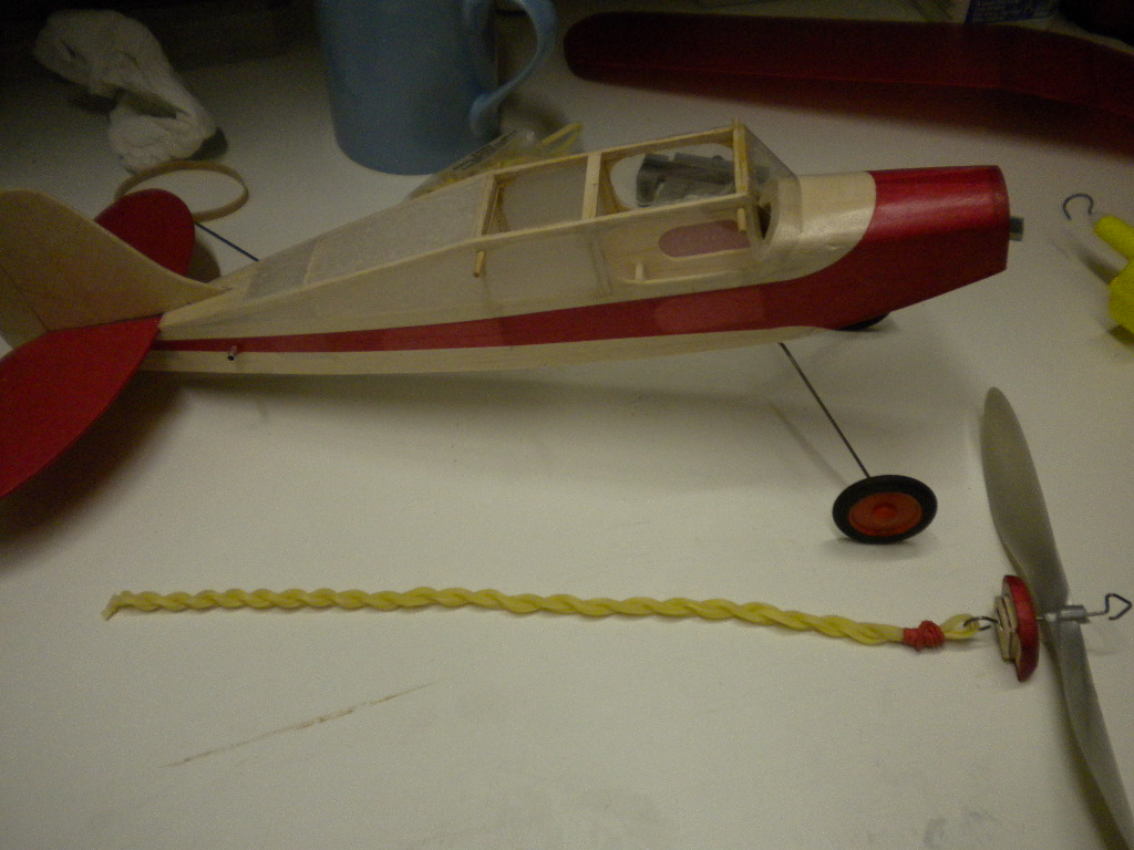

    De Redwing is klaar :) voor zijn eerste vlucht van zodra het mooi windstil weer is.
    Nog enkele vraagjes voor de ervaren rubber vrije vluchters .
    Ziet de rubbermotor op zicht er goed uit ? Ik heb de string 4x zo lang genomen , dubbel geplooid en geknoopt , dan een beetje opgedraaid en nog eens dubbel geplooid .
    Het zwaartepunt ligt iets voor het midden van de vleugel , zou dit te ver naar achter zijn ?
