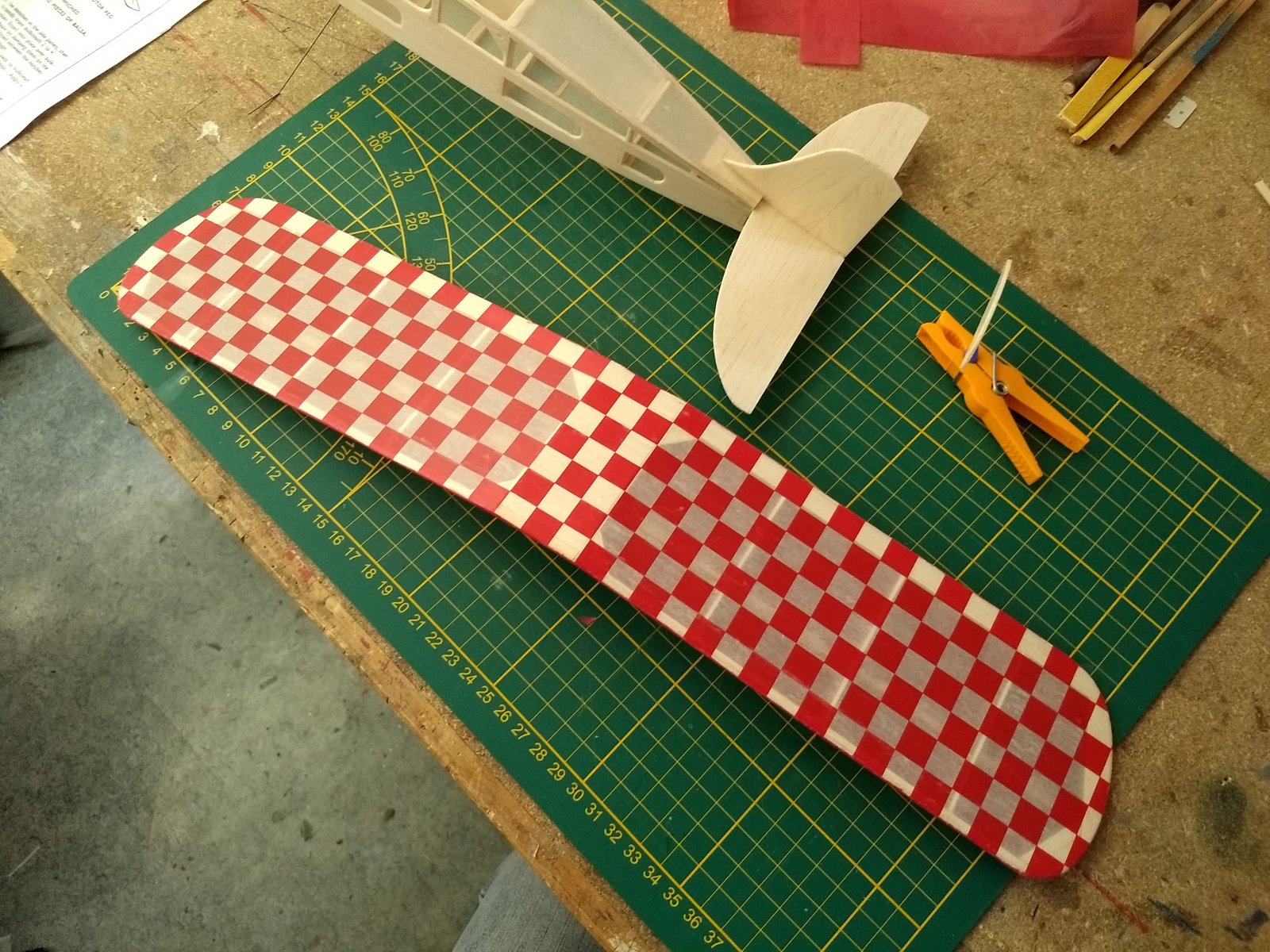

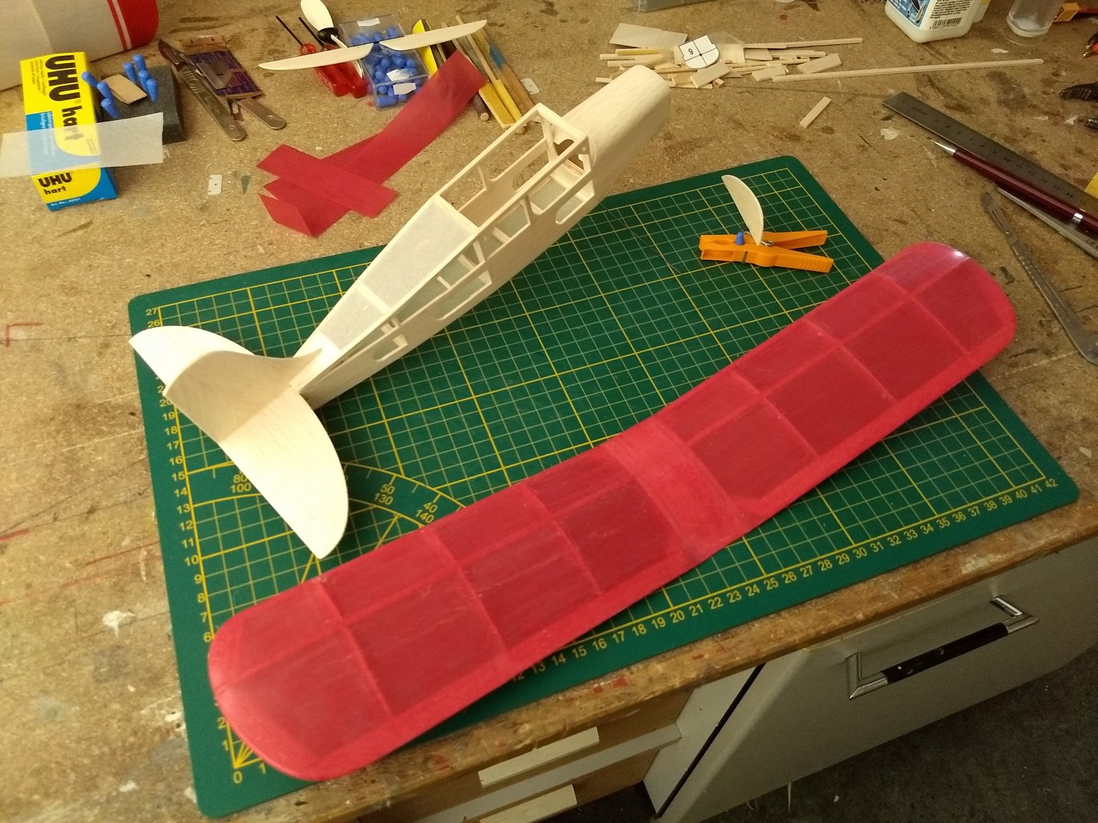

Ziet er goed uit Vlies is misschien te zwaar voor zo’n klein modelletje , mijn kleine redwing heb ik met Esaki papier bekleed en afgewerkt met verdunde Ezedope Groeten Jef

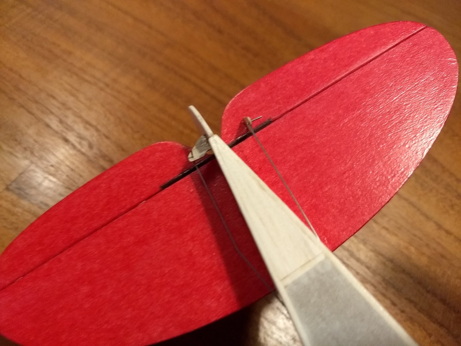

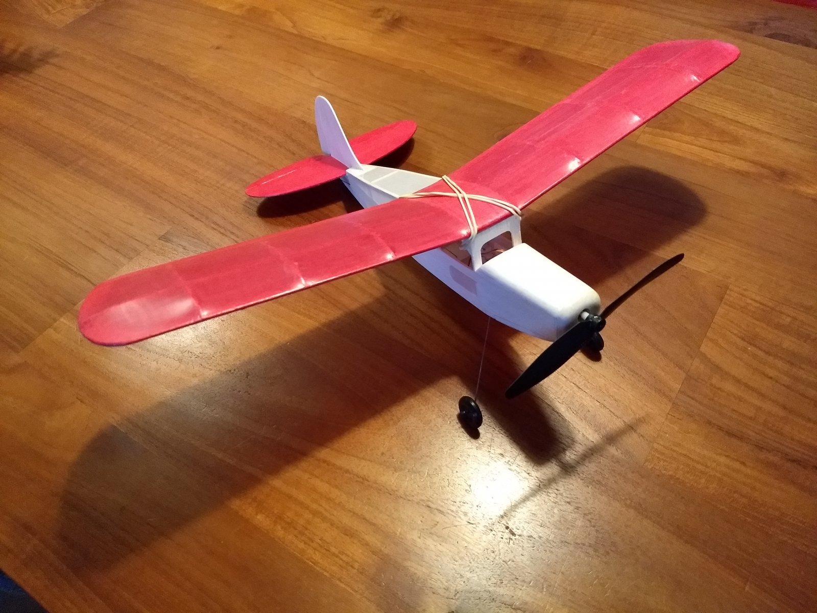

Beetje afgezaagd misschien, maar de vleugel is rood. Wel hier en daar wat witte strepen door de eze dope. Toch in dunne laagjes opgebracht. Onderkant, kon niet kiezen rood of wit. Dit is dan een mooie oplossing Wieltjes met solid snurks getekend en op de 3D printer geprint. Beetje opknappen en op elkaar plakken. Het modelletje is al wat verder dan de foto's. Rest het afwerken en in bouwen van de hulpapparatuur (RC). Model weegt nu 25 gram. Motor prop RC accu regelaar wegen 16 gram. Ben benieuwd of het onder de 45 gram kan blijven.
Mooi mooi Witte strepen op Ezedope had ik ook last van , tot ik een haardroger ging gebruiken om enerzijds rapper te drogen en anderzijds de waterdruppels weg te blazen , gaat niet alleen sneller maar geeft ook een mooier resultaat Groeten Jef

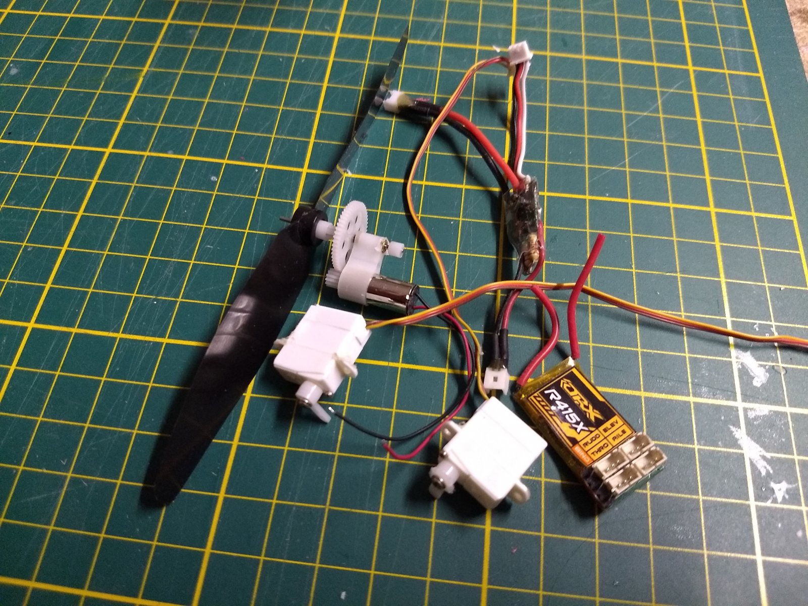

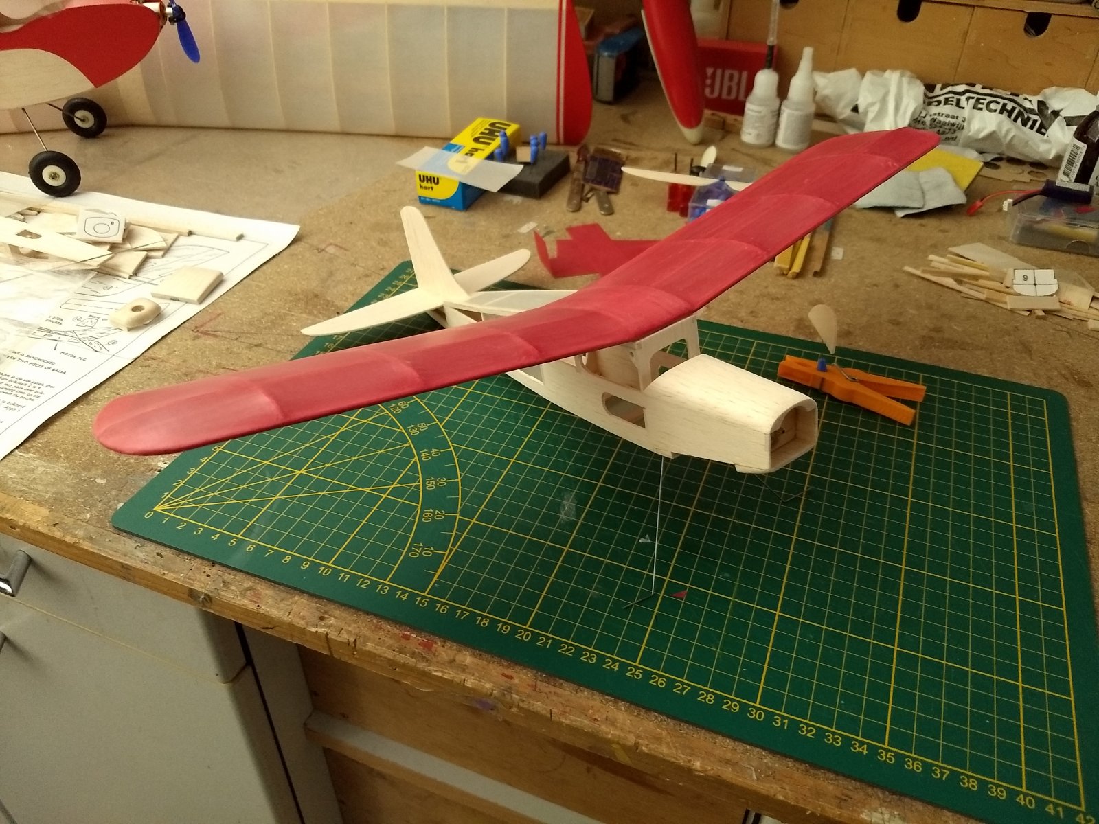

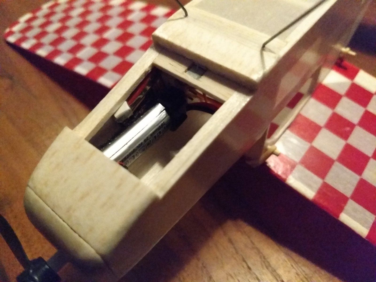

Bijna klaar. Nog wat stickers, streep op de romp en de ruitjes plakken. Op de servotjes na alle RC hulpmiddelen in de neus. Was wel even priegelen met dat kleine spul. Zwaartepunt ligt goed voor de eerste vlucht pogingen. Denk eerst om een testvlucht te maken. Hierna eventueel wat aanpassen en de laatste puntjes afronden.
Jawel, hij vliegt. Vanavond was het redelijk "windstil", tijd om de eerste vlucht te maken. Eerst boven lang gras wat zweefvluchtjes gemaakt om te kijken of de handel netjes rechtuit vloog. Dat ging prima. Dan maar het echte werk. De Redwing vliegt erg leuk. Alleen een pietsie beetje down trim was nodig. Door zijn afmetingen en gewicht merk je ieder zuchtje wind. Het motortje levert voldoende vermogen om leuk rond te vliegen, prophangen is er niet bij Toch maar een paar nieuwe accuutjes kopen, die bleken namelijk niet helemaal fris meer. Rest nog alleen de raampjes te plakken. En wachten op rustige dagen. Frans
