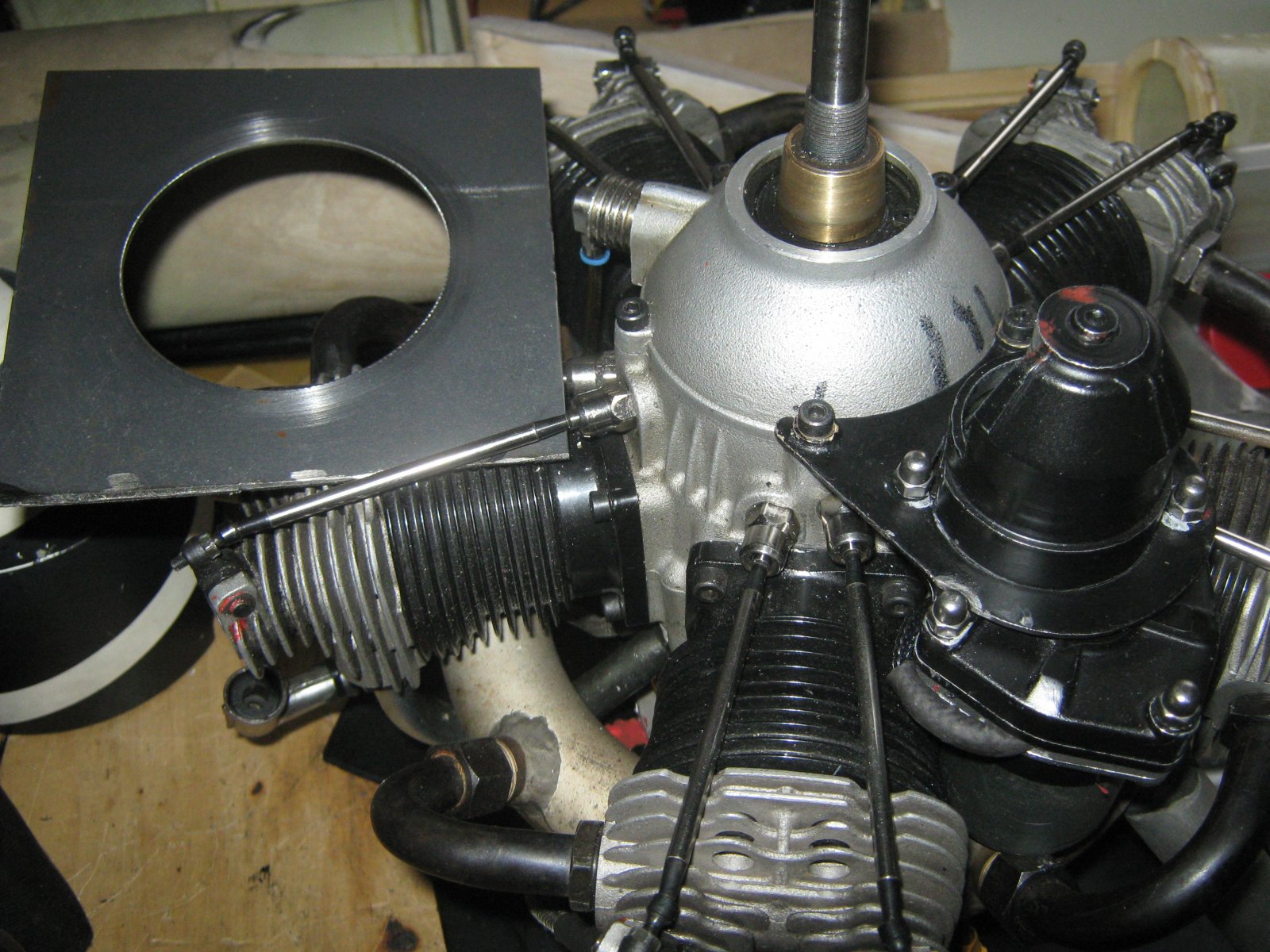

    Ondertussen motor gestart met de volle compressie op de cilinders.
    Gemeten stroomverbruik 45 A bij 12 volt, hij draait hem er goed door.
    Maar ik ga toch een stalen ring rondom het voordeksel maken,
    er komen toch behoorlijk wat krachten te staan op de bouten,
    de plaat is ondertussen gedraaid, dan komt die vast te zitten met 5 schroeven + een bevestiging
    aan de onderkant van het blok.

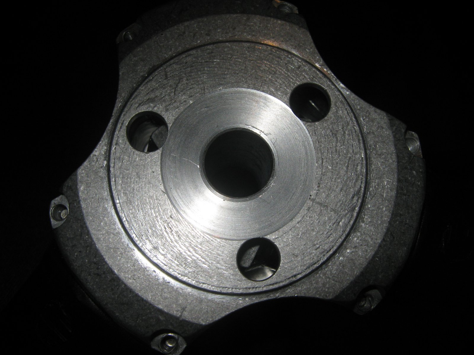

    Heeft Ramoser vergeten om een van de zes bouten dieper uit te boren?
    Nee dus het heeft een functie.
    De prop op zijn plaats houden zodat hij niet door draait, anderen passen een paspen toe.
    Slim toch.

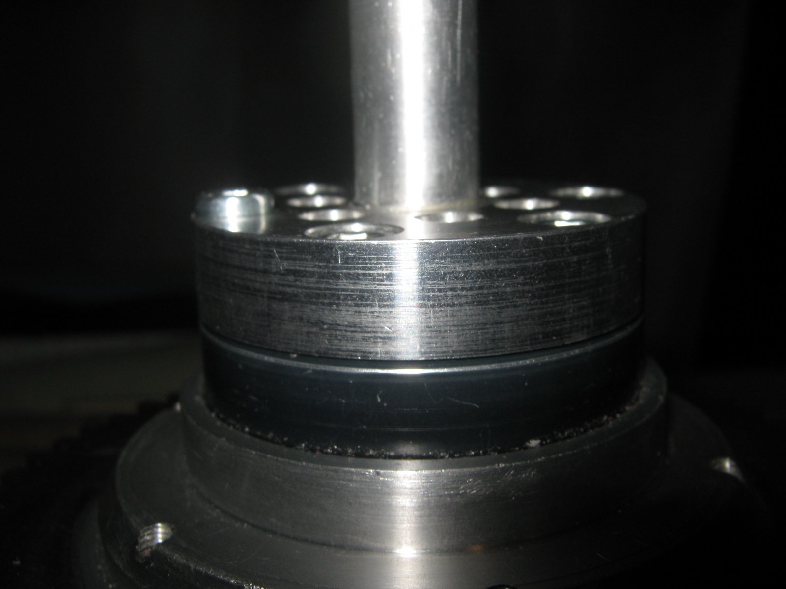

    He Leon draait super rond met de propeller er op( vliegwiel effect) ik ga nog eenmaal de stroom meten, ben wel benieuwd.
    belooft in ieder geval veel goeds.

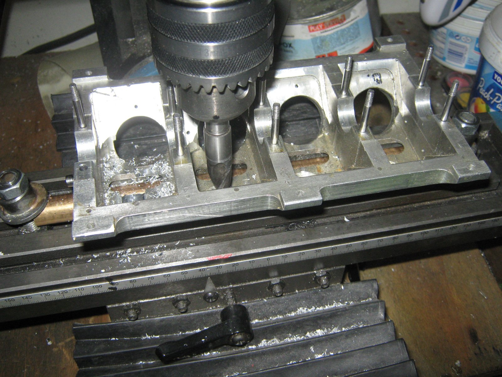

    Onder het stof vandaan gehaald, wie kent hem nog de V8 motor ben begonnen met nog wat weg te frezen uit het blok
    Verder moet ik nog maken, een nokkenas slijpmachine op het bedrijf is de slijpmachine een beetje te groot. alles groter
    dus dan maar zelf aan de slag.
    aluminium bestellen en staal voor de nokkenas 4130 voor de kenners.
