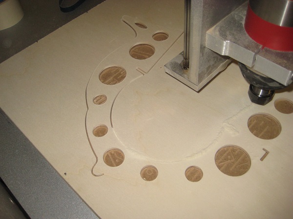

    Van de week maar eens een ochtend uit getrokken om op zoek te gaan naar het goede materiaal.
    Eerst nogmaals naar de Gamma, Praxis, Karwei en de Hornbach gereden, maar helaas, of het was berkentriplex, of de kwaliteit was slecht.
    Ben er inmiddels wel achter dat hetgeen ze vroeger bij de Gamma geen populierentriplex was, want populieren is egaal van kleur zonder nerven
    Daarna naar een bedrijf in Gilze gereden waar ze ontelbaar veel houten platen hadden, noem het maar op en ze hadden het.
    Populieren triplex E1 int/ext - Meplax
    Zo ook populierentriplex vanaf 3 mm dik, platen zagen er erg netjes uit.
    Afmetingen 250 X 122 cm.
    Vergelijkbaar met het spul dat ze vroeger bij de Gamma hadden met een nagenoeg gelijk gewicht.
    Ook hadden ze vliegtuigtriplex van 1/1,5/ 2 mm op voorraad.
    Enig nadeel was wel dat het materiaal alleen via een dealer te verkrijgen was, gelukkig was een bouwzaak bij ons in de buurt genegen om dealer te worden.
    Prijzen zijn ook gunstig, in vergelijking goedkoper dan Gamma.
    Vooral het vliegtuigtriplex was prijstechnische gunstig, alleen jammer dat ze niet dikker dan 2 mm op voorraad hadden.
    Andere diktes waren wel leverbaar, alleen met een volle pallet, laat dat nou net wat teveel zijn voor mij ;)
    Ik heb een 30 tal platen, inclusief vliegtuigtriplex, in verschillende diktes besteld, dus ik kan voorlopig verder.
    De freesmachine is er mee aan de slag :D

    Hey Viperman,
    Dat resultaat op de foto ziet er wel heel erg strak uit. Ik heb wel gamma plaat gefreesd, maar dan had ik altijd last van "rafels". Als je meer info hebt over de soorten platen en de resultaten hoor (lees) ik dat graag. (evt. DM)
  17. Viperman
    Viperman
    Lid geworden:
    13 okt 2008
    Berichten:
    219
    Locatie:
    Roosendaal
    Tja, het is niet precies hetzelfde als dat Gamma spul, dit is echt populieren, ik zou wat experimenteren met spindelsnelheid en feedrate.
    Ik gebruik als spindelsnelheid 20.000 RPM en als feedrate 700 mm/min.
    Als freesje gebruik ik een 2 mm 2 snijder spiraal freesje, werkt goed zoals je kunt zien.
    Ik heb ze gemeten en ze zijn echt 3 mm, als je naar de specs kijkt van de fabrikant dan is de gemiddelde dikte 2.9 mm, met een tolerantie van max 4 mm meer of minder dus 2,5 tot 3,3.
    Er is ook populieren plaat van 3,6 dik, met dezelfde afwijkingen, misschien had je die?
    MVG
    Edwin.
