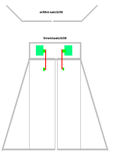

Voor een soort 'vogelstaart' opgebouwd uit elevons is geen vertikaal roer gewenst. Geen windtunnel maar zal het vgs het plaatje een beetje werken met sturen: Materiaal wordt depron. Is ongeveer 45 gr. V-stelling juist?
Ik denk het niet, want je kunt zo maar een heel klein rolmoment genereren. En al helemaal geen giermoment, waarmee je eventueel met v-stelling in de vleugel het toestel tot een rolbeweging zou kunnen verleiden.
Blijkt gewoon te bestaan 'Pelikan staart' genoemd: The Pelikan Tail [Planes - Pelatrix, Dark Star PT, Correx] - RC Groups
Een belangrijk verschil is wel dat de scharnierlijnen onder een hoek staan, en dat de staart veel breder is, waardoor het rolmoment ook groter is.
