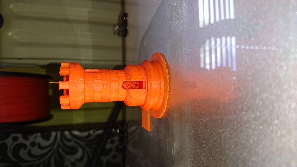

    Na veel instellingen proberen en 3x m'n extruder uitelkaar gehaald te hebben, is het nu weer tijd om wat prints te maken.
    Hier de print van vanmiddag
  5. onno10
    onno10
    Lid geworden:
    28 sep 2013
    Berichten:
    1.552
    Locatie:
    Rosmalen
    Dat is al een veel beter print dan voorheen, maar het kan veeeel beter.
    Dus verder afstellen en proberen.
    Met wel filament is de toren geprint ?

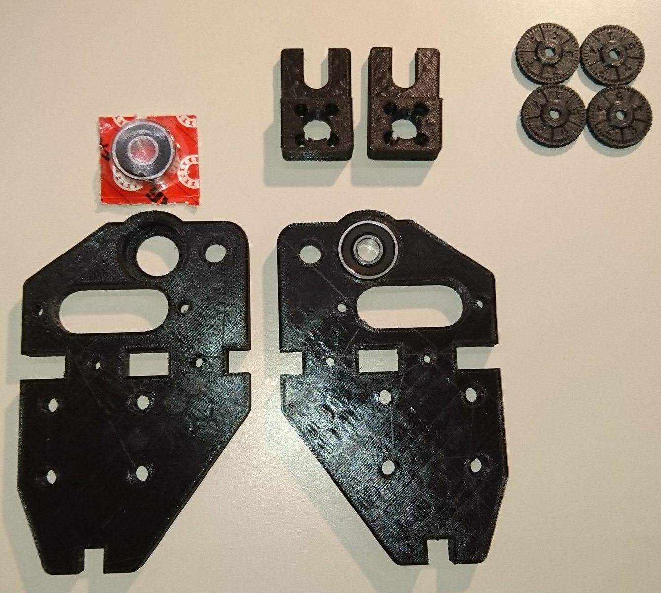

    Ik ben de laatste tijd bezig geweest met het zoeken naar upgrade parts voor mijn printer.
    Via thingiverse.com heb ik al de nodige bestanden voor mijn printer gevonden.
    Daarnaast heb ik een aantal onderdelen besteld bij aliexpress om te zorgen dat de printkwaliteit beter wordt.

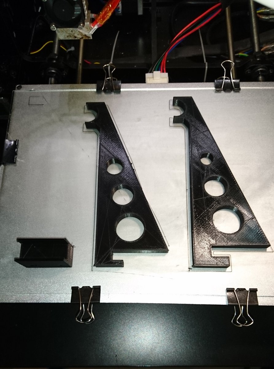

    Het afgelopen weekend heb ik al een aantal upgrade parts uitgeprint.
    Deze onderdelen zijn allemaal direct op een glasplaat geprint zonder lijm of haarspray.
    Nozzel temp 210C en bed temp 60C. Speed 30mm/s 10% infill.
    Ben niet ontevreden met de kwaliteit maar moet zeker nog beter kunnen :thumbsup:
    Binnenkort de printer upgraden met deze onderdelen en dan weer opzoek naar betere instellingen.
    Groet Peter

    Ik heb inmiddels een aantal upgrades uitgevoerd, zoals de bovenplaten met lagers, anti-z-wobble en trillingsdempers op de x- en y as.
    Heb mijn eerste print met de upgrade gedaan en het ziet er beter uit dan eerst, dus ik ben er blij mee.
    Nog niet perfect, maar ik zal het de komende tijd nog wel verbeteren.
