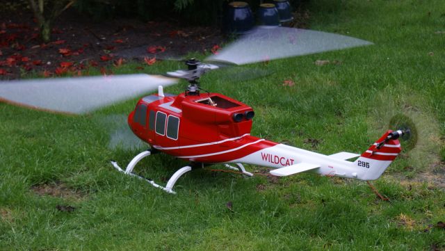

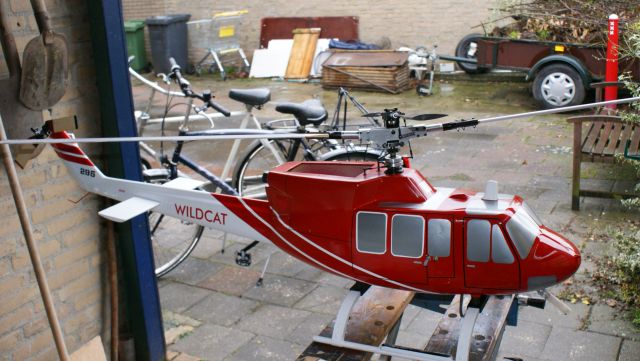

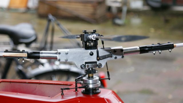

De hypermoderne rotorkop die weer mooi glimt. de pitch arm loopt door de hoofdrotoras heen.
full

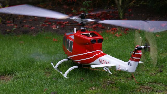

Eerste keer proefdraaien van de originele HB Stamo 10cc motor.
full
full
full
full
Het testen is goed gegaan dus hij kan voor het eerste de lucht in,letterlijk in dit geval want de heli heeft nog nooit gevlogen in al die jaren.

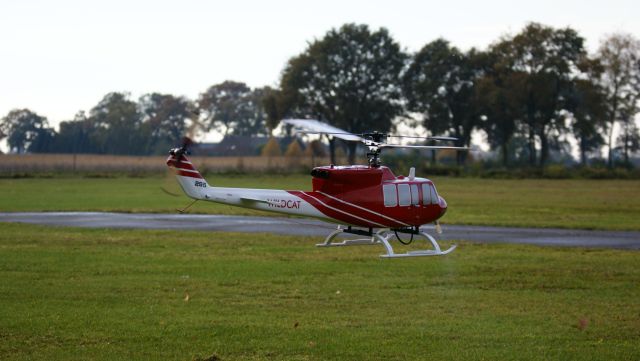

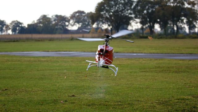

Hij is los! eerste vlucht van de heli ooit!
full

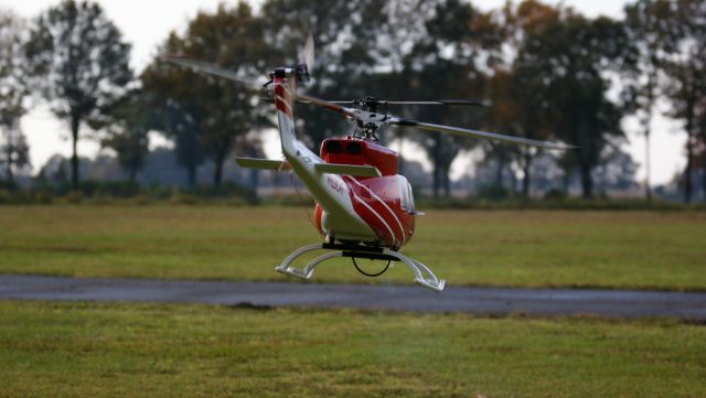

Behoorlijk werken om m op zijn plek te houden en ook geen gyro op de staart uiteraard.
full
uitijndelijk de heli toch goed onder controle "weer net als vroeger" volgens mijn vader.

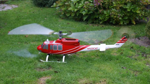

Wat opvalt is dat de rotobladen een hoek maken tov elkaar in het verticale vlak gezien.
Was dit een vorm van stabilisatie net zoals sportvliegtuigen de vleugels vaak in een lichte v-vorm hebben?

Voor zover ik weet dacht men inderdaad dat een lichte konushoek stabiliserend werkte (wat volgens mij niet helemaal het geval is want het lokt onder omstandigheden ook een TBE uit vanwege het gyroscopische effect wat 90 graden op het richtend koppel staat)
Maar het was ook om de rotorbladen meer in de richting van de resultante tussen lift en centipetaalkracht te krijgen. Heli's draaiden in die tijd meestal wat minder toeren dan tegenwoordig, de bladen waren vaak langer en smaller, en de constructie van de rotorkop was ook minder stevig dan tegenwoordig.....
De Kavan Jet Ranger (populaire heli uit hetzelfde tijdvak) vertoonde detzelfde konushoek.
Sommige heli's uit die (en latere) tijd hadden scharnieren in de rotorkop, waardoor deze konushoek zich vanzelf instelde, zoals de MFA Sport 500 collective (een heel matig heli-tje trouwens....).
