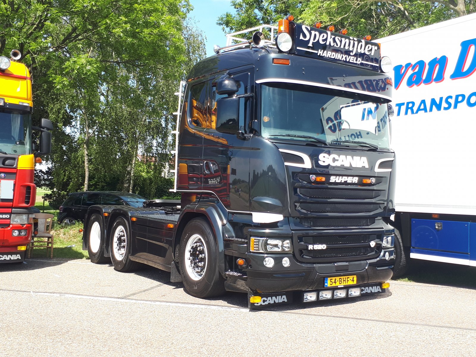

Hallo leden, Ik ben robbie speksnijder en ik heb me eigen lid gemaakt van dit forum, om goed geinfomeerd te worden door ervaren bouwers. Ik heb afgelopen jaren veel schaal 1:50 gespaard van o.a. wsi en tekno, maar ik wil me eigen meer gaan bezig houden rc trucks, omdat het zelf ermee rijden en details bijv. Verlichting, geluid enz. Te gek is. Mijn broertje is nu ruim een jaar zelfstandig en dit jaar 3e geworden in de categorie zeecontainers op het truckstar festival in assen. Ik wou altijd zijn truck op een schaal van 1:50, maar nu mijn interesse bij rc trucks leg lijk het me super om deze tot in detail door een ervaren bouwer na te laten maken. Het gaat om een scania R520 type 2 R serie 6x2 met lowroof dak (dus niet de gangbare highline model) de bouwer begin vanaf 0 en geef hem de vrije hand in wat het beste is qua model, merk bouwpakket enz. Het moet de meest gangbare schaal zijn waar de meeste mee rijden op evenementen aangezien ik las dat er 2 voorkomende schalen hier mogelijk zijn. Degene die geroepen voelt om deze klus met beide handen aan te pakken die krijg vedere informatie en fotos van de auto en evt een richtprijs kan geven. Ik kies ervoor om in de toekomst hem door iemand te laten bouwen, omdat tijd, techniek, geduld een gebrek is en me eigen niet de juiste persoon vind voor deze klus. Bedankt voor jullie aandacht. M.v.g. Robbie speksnijder. Bericht van he forumbeheer : Foto vergroot naar de volledige afbeelding.
Volgens mij is het zeer duidelijk wat er gevraagd wordt, ook dat hij niet vraagt om een model in 1:50 maar 1:14 (1:16 minder gangbaar en vaak duurder). Voor een model in 1:14 rijdend+verlichting, moet je al snel denken aan een prijs tussen de €2000,- en €3000,-. Dit is dan alleen materiaal kosten.
Ik vind 2000 euro wel aan de hoge kant hoor . Als je alleen naar de aanschaf van de producten gaat kijken kom ik rond de 1000 euro .
2000 om te laten bouwen? valt wel mee dacht ik, je werkt toch ook niet voor niks lijkt me, en gezien de vrachtwagen zal er het nodige aangepast moeten worden aan het frame en het body.
Scania zelf kost al €320,-(4x2) en 6x4 €390,- Verkerk voorkant €145,- Spiegelset €35,- Extra stuuras €30,- Zwaailichten €80,- (€40,- per stuk) Dekplaat chassis €35,- Trap achter cabine €?,- Dakrek €?,- Deense achterbumper €?,- Slangenrek€?,- Lichtbord €?,- Dit zijn alleen al de dingen die ik zo zie op de foto's. Electronica: Beier €135,- (verlichting+geluid) Rijregelaar ong €40,- Zender+ontvanger €40,- (meest simpele zender+ontvanger) voor €120,- dan kan je de beier goed gebruiken. Printplaat verlichting voor €50,- Zo zal ik best nog wel dingen niet genoemd worden. Breedte lichtjes ook weer zo €20,- per set. Dit zijn alleen de onderdelen, bepaalde dingen zullen passend gemaakt moeten worden, ook zal het model nog geverfd moeten worden. Ook de bouwer steekt er vele uren in en zal dit niet voor niks doen. Dus of ik er ver van af zit met een schatting van minimaal €2000,-? Denk het niet. Er gaan meer onderdelen in dan je verwacht.
