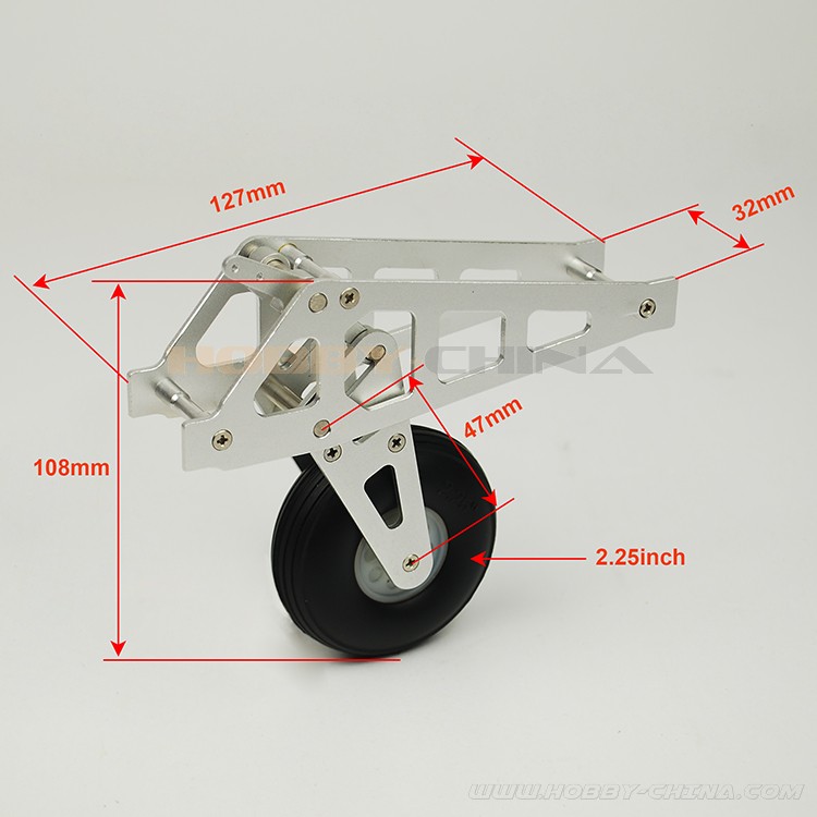

    Ik ben op zoek naar een tekening van de constructie van een intrekbaar wiel voor een zwever.
    ik heb al flink zitten zoeken op de mij bekende tekeningensites, maar heb daar niks kunnen vinden.
    Op basis van onderstaande foto kan ik natuurlijk zelf een werktekening maken, maar wellicht heeft iemand dat al gedaan of zijn er nog simpelere ontwerpen.
    Qua materiaal maak ik het frame het liefste van vliegtuigtriplex, maar bepaalde delen uit de 3D printer laten rollen is ook een optie.
    Ideeën, tips of links zijn welkom.

    Ik heb wel eens zo'n landingsgestel getekend in AutoCad Inventor. Zal eens zoeken of ik die nog heb.
    Ben je niet bang dat de pen in het sleufgat te veel wrijving gaat ondervinden als je het geheel uit vliegtuig triplex maakt?

    Zie graag de tekening. De wrijving in het sleufgat is wel iets om in gedachten te houden. Met name het buitenste frame van triplx leek me handig ivm inlijmen in het vliegtuig.
    Ja, de geometrie is zo wel goed te zien.

    Wat voor wieldiameter heb je nodig. Ik heb er hier 1 liggen, die kan ik ook wel voor je overtekenen [​IMG][​IMG][​IMG]

    Ik denk aan een wiel van ongeveer 80mm. Het is voor een 4 meter zwever, die achter een sleper omhoog moet.
    Zo'n kap is ook iets wat ik niet moet vergeten, want anders zit mijn zwever binnen no-time vol met gras. Dat lijkt me wel een mooi klusje voor de 3D printer.

    Ik was ook van plan om er zelf 1 te maken voor mijn DG300. Die heb ik gekocht van een Duitser en die was al begonnen met het opbouwen. Er zat ook al een landingsgestel in maar die was voor een 65mm wiel. Dat was in de eerste plaats al geen gezicht om op zwever van 5,6m spanwijdte en hij was ook nog verkeerd geplaatst. Achter het zwaartepunt.
    Toevallig kwam ik deze van de foto tegen op eBay.de en voor 5 tientjes was het aanbod te mooi om te laten lopen.
