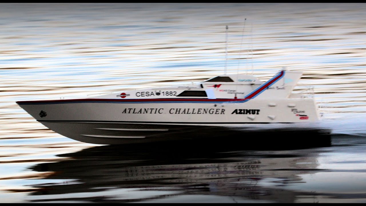

zowww.. en nog een bouw-draadje dan.. Deze gaat echter wel wat langer duren!
Ik heb onlangs het casco van deze boot overgenomen in België (zowat Frankrijk eigelijk :? )
Zo gaat het er ongeveer uit zien:
Ik zal later foto's maken van hoe hij nu is...
Deze boot is een schaalmodel van de 'Virgin Atlantic Challenger', waarmee Richard Branson in 1986 de Atlantische ocean overstak in een (record-)tijd van 80 uur en 31 minuten:
