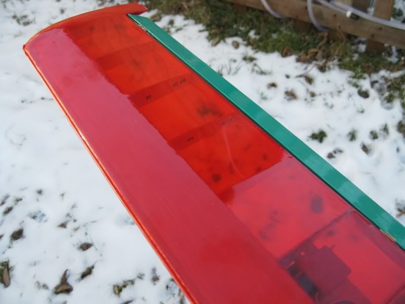

Het toestel is constructief in goede staat maar er moet wel wat aan gebeuren.
De aileronservo is aan de bakboord zijde niet aanwezig, de kabel zit nog wel in de vleugel. Aan de stuurboord zijde zit de servo er wel in maar de stuurstang naar de aileron ontbreekt.
Er zit nog een tweede set vleugels bij, zonder rolroeren of remkleppen. Die lijken ook in uitstekende staat.
Bij beide vleugels zitten de vleugelpennen verlijmd, dat is wel jammer. Voorzover ik kan zien zijn de pennen in beide vleugel gebogen op 6 graden; met rolroeren is dat te veel, dus uit die vleugels moeten ze zeker verwijderd worden en bij gebogen. Verder zijn de rolroeren gemaakt zoals op de tekening en dat is erg klein.

Bart zijn opmerking over de rolroeren heeft mijn plannen toch wat aan het wiebelen gebracht. Ik ga het eens anders aan pakken.
In eerste instantie maak ik hem enkel vliegklaar, ben nu bezig de stekkertjes aan de servo's om te solderen.
Dan kan ik hem vliegen met de vleugels van mijn aileron Cirrus (grote rolroeren, weinig V-stelling). In de rode vleugels bouw ik gewoon servo's in en ga eens proberen hoe het vliegt. Dan heb ik wat vergelijk.
Daarna ga ik de rode vleugels in ieder geval opnieuw bespannen en tegelijk een setje van die rode Graupner opklap-spoilers inbouwen. Die heb ik van Jorn gekregen dus dat komt mooi uit. Voor het vliegen op de Langevelderslag is wat extra "Landehilfe" erg welkom. Afhankelijk van hoe het vloog ga ik die rolroeren wel of niet vergroten en de v-stelling wel of niet aanpassen.

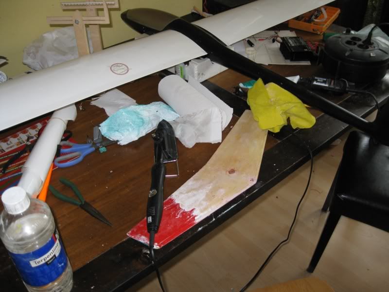

Zo...alles werkt. Vanmiddag zou het even beter weer moeten worden maar ik had nog een paar uurtjes over dus de folie van het stabilo er af getrokken. Daar bleek aan de onderzijde een dikke laag rode verf te zitten. Gelukkig bleek het bij verhitting met het folieboutje helemaal zacht te worden en kon ik het er zo vanaf krabben.
Daarna nieuwe folie erop, alles afgesteld en uitgewogen en naar de wei vertrokken.
Vloog direct goed. Ziet er in de lucht mooi uit. Het zal wel vloeken in de kerk zijn maar...ik geloof dat ik zeze nog net een stukje mooier vind dan de kruisstaart Cirrus :oops:
