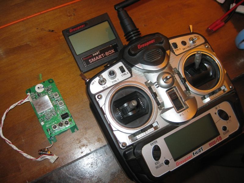

Het heeft even geduurd maar ik heb mijn MX-16S omgebouwd met zo'n module.
En ja...het is echt zo simpel.
Je schroeft de achterkant van je zender en draait het bovenste printplaatje met de HF-module er af. Daarop zit een 3-polig stekkertje (rood-zwart-geel) wat je los soldeert. Vervolgens maak je de antenne los en trekt de 5-polige stekker die van de HF-module komt los van de printplaat die achter het display zit. Tot zover de uitbouw.
Inbouwen van de nieuwe module: 3-polige stekkertje er op solderen, 2,4GHZ antenne er op schroeven, dunne antennedraadje op de module klikken....klaar.
Bij de module (die 79 euro kost) zit ook een nieuw frontje voor je zender.
Als je de zender daarna aan zet blijf je de kanaalkeuze van het 35MHz systeem wel zien maar dat doet dus niks meer. Achterop de zender zit nu een knopje wat je in kunt drukken om een ontvanger te binden en dat gaat heel makkelijk (alles aanzetten, knopje op de zender en de ontvanger allebei indrukken en vast houden tot de LED groen wordt. Knopjes loslaten en het werkt.
Wel moet je er aan denken om in de Grundeinstellungen van het modelgeheugen de modulatie op PPM te zetten, op (S)PCM werkt het niet. Duurde even voor ik dat door had, staat niet in de handleiding maar vannacht om 2.00u ontdekte ik het na anderhalf uur worstelen vanzelf :-)

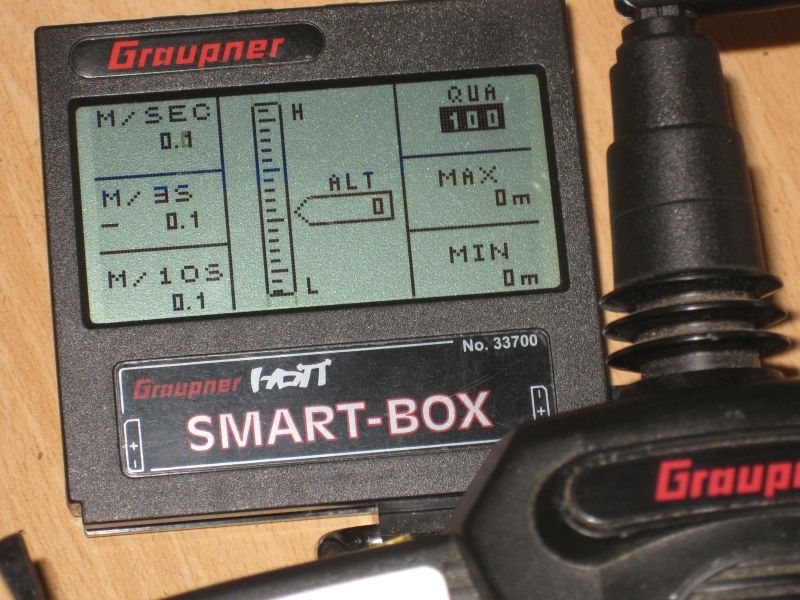

Ik heb de Smart-box er maar op gezet want op mijn "echte" MX-16 HoTT is dat meer sier dan noodzaak. Bij een omgebouwde 35MHz zender heb je hem nodig om de telemetrie uit te kunnen lezen. Op de HoTT module zit een aansluiting om hem in te doen. Met dezelfde aansluiting kun je de firmware van de module updaten en dat werkte ook probleemloos.
Spraakweergave heb je niet maar daar kan ik wel mee leven.
Als ik het nog een keer zou moeten doen zou ik binnen een uur klaar zijn denk ik.

Ja....voor de MX-12 is er al wel een "Sprachausgabe Module". Voor de MX-16 heb ik die nog niet gezien. Een SD-kaartje kan er trouwens niet in dus loggen is er niet bij. Maar of je dat heel erg mist.....
Ronan vliegt vooral met deze zender en bij hem zet ik ook altijd de SkyAssistant er in. Zo heel erg is dat nou ook weer niet. Je kunt welke ontvangeraccu spanning zien (en een piepje laten geven als die onder een instelbare waarde komt, de Smartbox kan namelijk wel piepjes geven)
