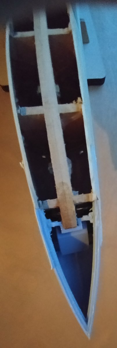

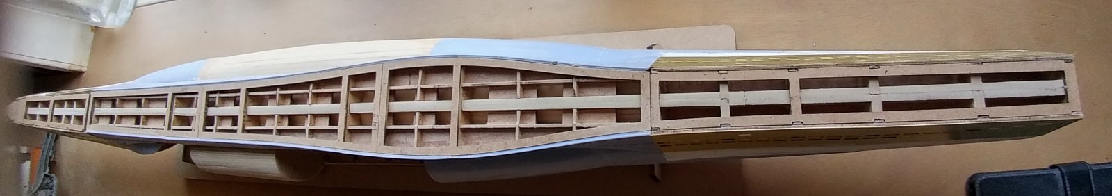

    vandaag ben ik bezig geweest met deze constructive van ongeveer 1.2 m.
    [​IMG]
    het zijn 6 onderdelen die boven op de onderzeer komen te leggen

    hier zonder de onderdelen
    [​IMG]
    ik heb eerst de onderdelen aangepast door ze te schuren zodat ze prima passen.
    en toen de ondergrond waar ze op komen te leggen zuiver vlak geschhuurd.
    met de nu nog blanke onderdelen die nu prima passen .
    dat hout en wat er onder legt wordt zwart geverfd.
    later komt het messing deck er op te leggen

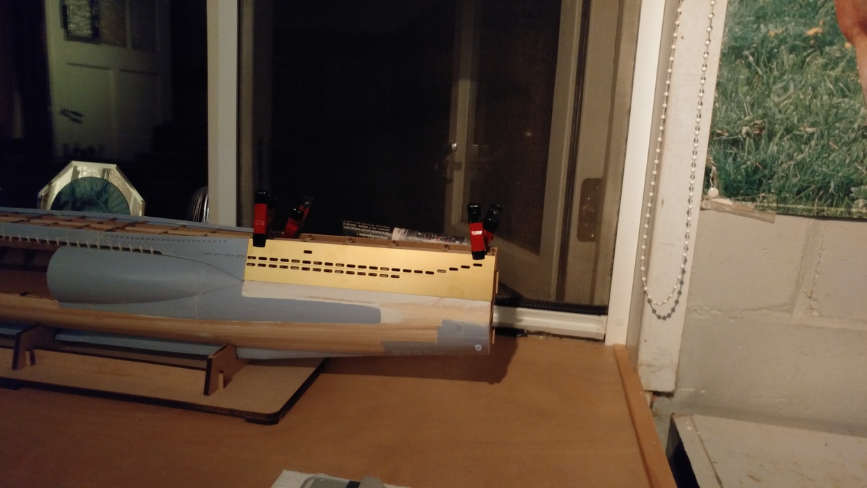

    ik had de messing deck delen uit hun plastic zak gehaald , om te kijken hoe dat past , ik heb toen het houten onderdeck nog beter en zuiverder op maat geschuurd zodat straks bij deel 71 het messing deck prima past

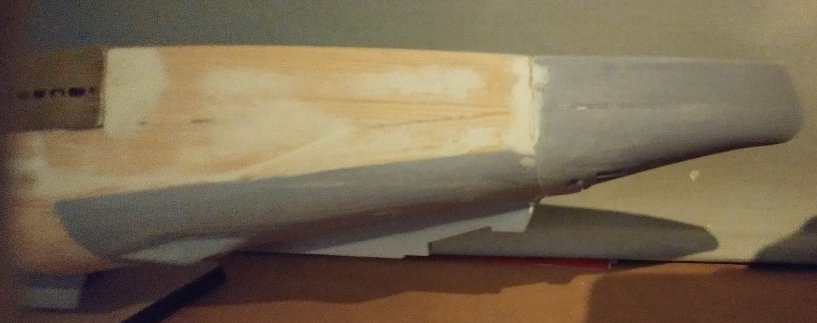

    vandaag druk bezig geweest de onderzeer te schuren en te plamuren en glad maken zodat hij binnenkort zijn eerst verflaag kan krijgen .
    zwart boven op en rest grijs .
    deel 58,59,60 is de opbouw van de voorkant

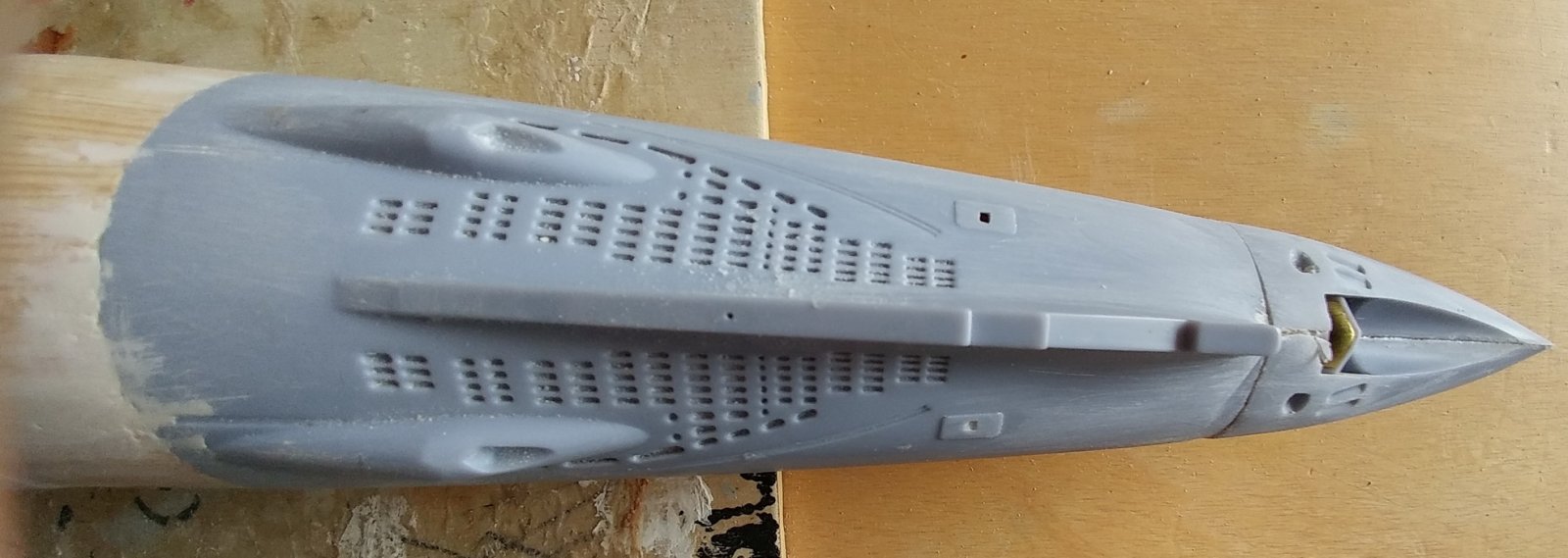

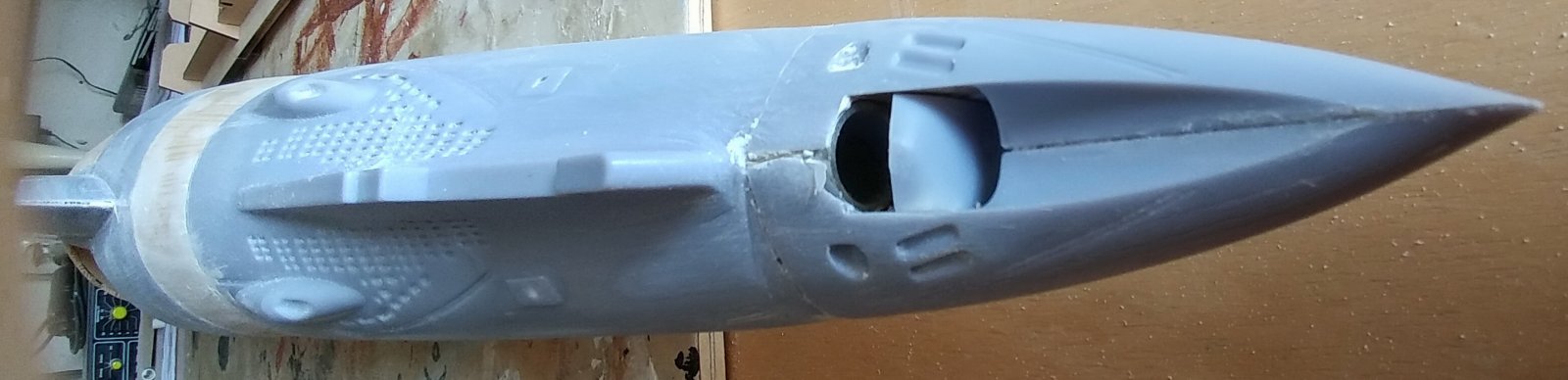

    een nog niet helemaal af gewerkte achterend
    bovenaanzicht het plastic blokje wat aan de balk vast zit is de behuizing van de torpedo afsluiting

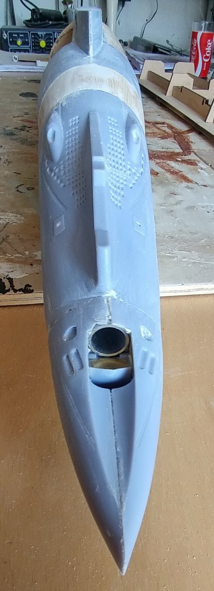

    achterkant /onderkant, zit daar is de alliminium pijp van de torpeo zichtbaar
  19. TIMBERWOLF
    TIMBERWOLF Forum veteraan
    Lid geworden:
    28 aug 2008
    Berichten:
    8.846
    Locatie:
    noord-holland
    de klep van de torpedo afsluiting is voor 2/3 deel dicht , hij is met de hand draaibaar

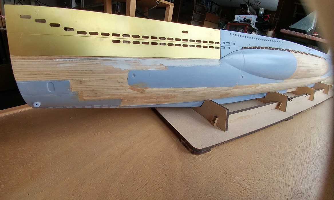

    noord-holland
    de plaatsen van de 2 scheepschroef assen en waar het roer komt zijn duidelijk zichtbaar
