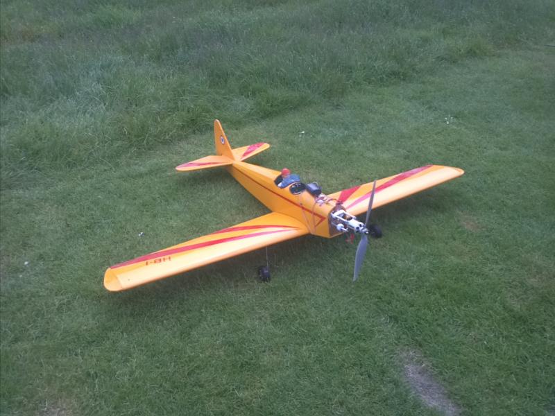

    Mijn HB1 heeft gisteren eindelijk ook voor het eerst gevlogen.
    Lang geleden 2e hands gekocht bij hangar kampen. Was brandstof kist vroeger.
    Deze 180cm elektro versie weegt 3400gram. Dat is dus net zoveel als de meeste verbrandingsmotor versies.
    Ik vlieg bij dezelfde club als Beton, en samen met de HB1 van clublid Joop is dit de 3e HB1 daar.
    Verdere gegevens:
    De motor is 400 gram met een Kv van 400 rpm/V
    Accu is 5S5000 en weegt 700 gram. Met ca 10% motor en 20% accu gewicht zit je met een gewichtsverdeling die ideaal is gebleken voor motor modellen met elektro aandrijving.
    Motor zoveel naar voren verplaats dat nul lood nodig is voor zwaartepunt.
    1000 watt ingangs vermogen (ca 20V, 50A) en net iets meer dan eigen gewicht aan trekkracht.
    Prestaties:
    In enkele meters los. Vliegt half gas al mooie gigantische loopings en als het moet >100m vertikaal.
    Geen hoveren en ram-ram 3D, maar heerlijk gecoördineerd relaxed "organisch" vliegen.
    Vluchttijden 12 - 15 minuten.
    Zou dit een sleepkist kunnen zijn?
    Op de foto nog zonder motorkap en met meetapparatuur buitenom. Moet de draden en accu nog fraaier bevestigen.
    [​IMG]

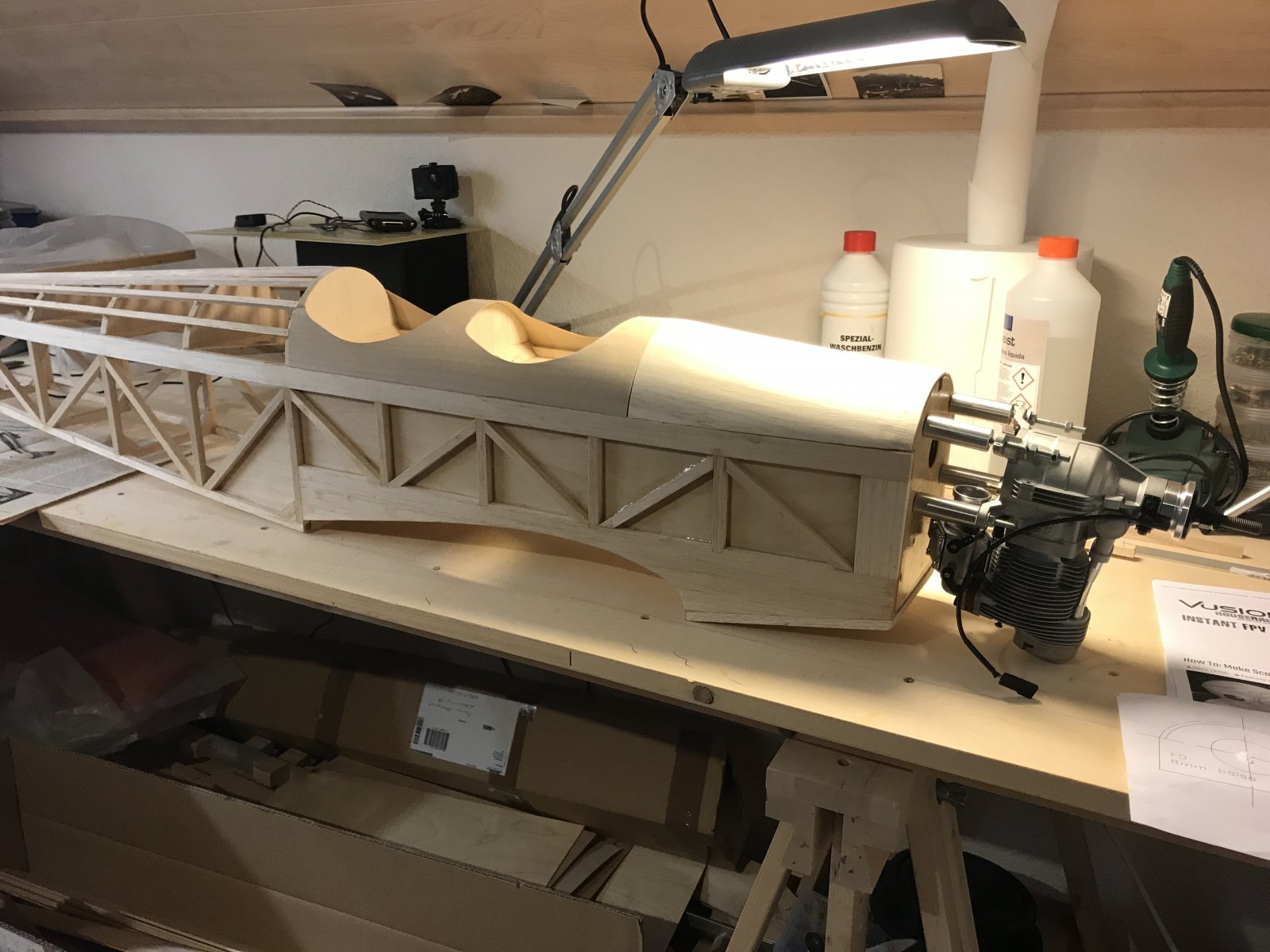

    Hallo allemaal! Ik ben weer terug en ga weer verder. Oude liefde roest niet ;-)
    Bijgevoegde bestanden:
  17. Florian Do
    Florian Do
    Lid geworden:
    14 okt 2010
    Berichten:
    35
    Locatie:
    Rheine, Duitsland

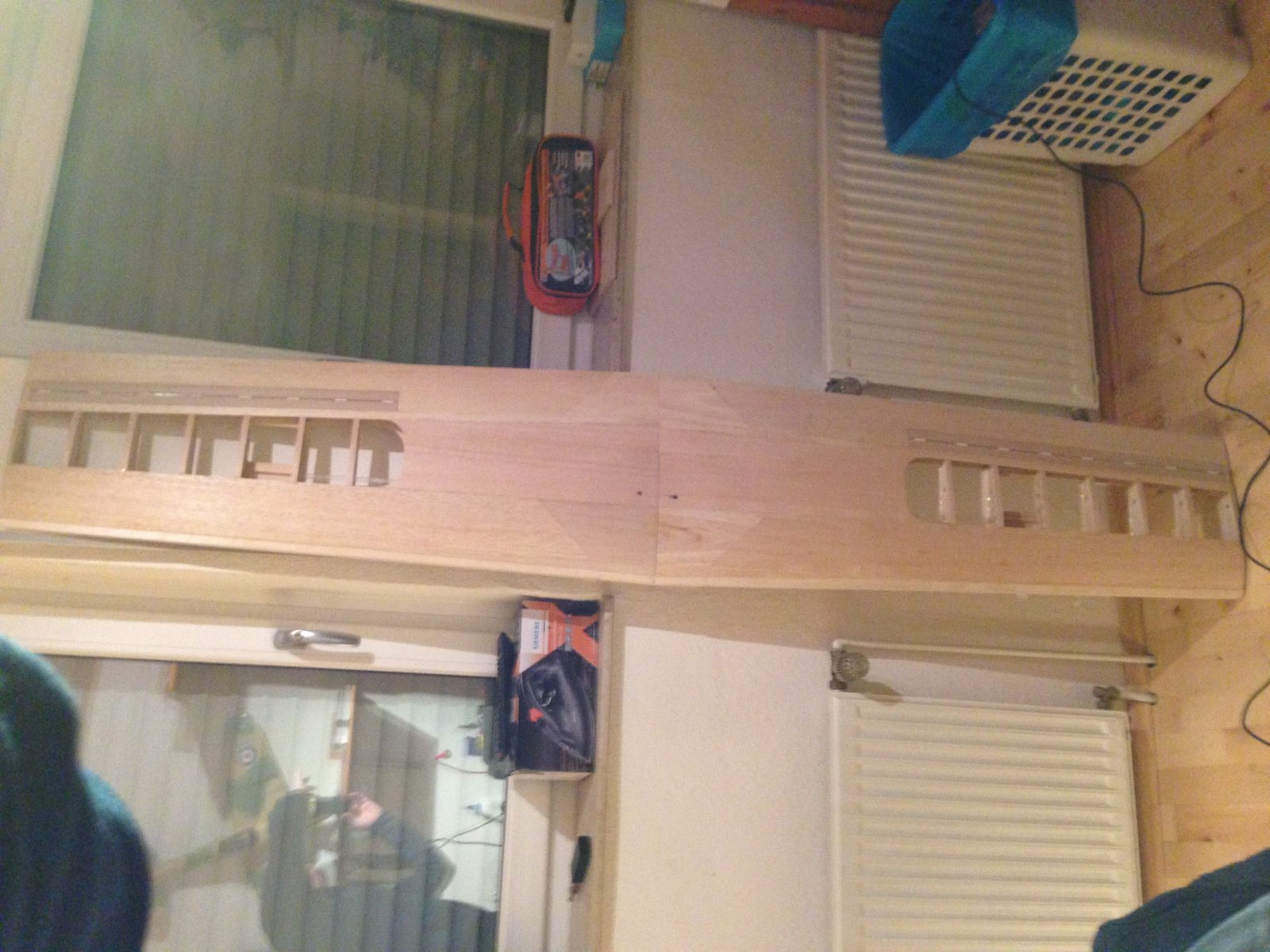

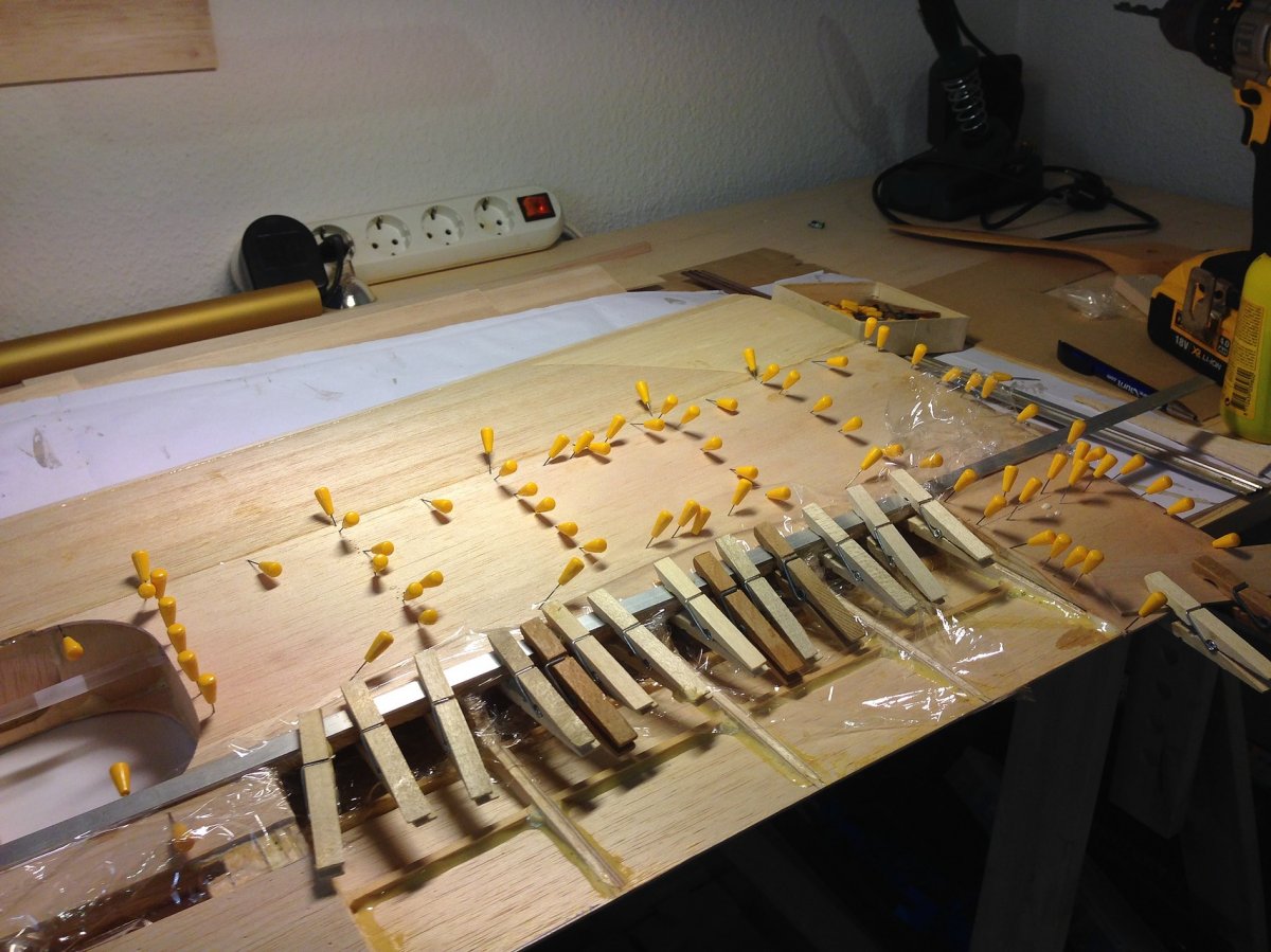

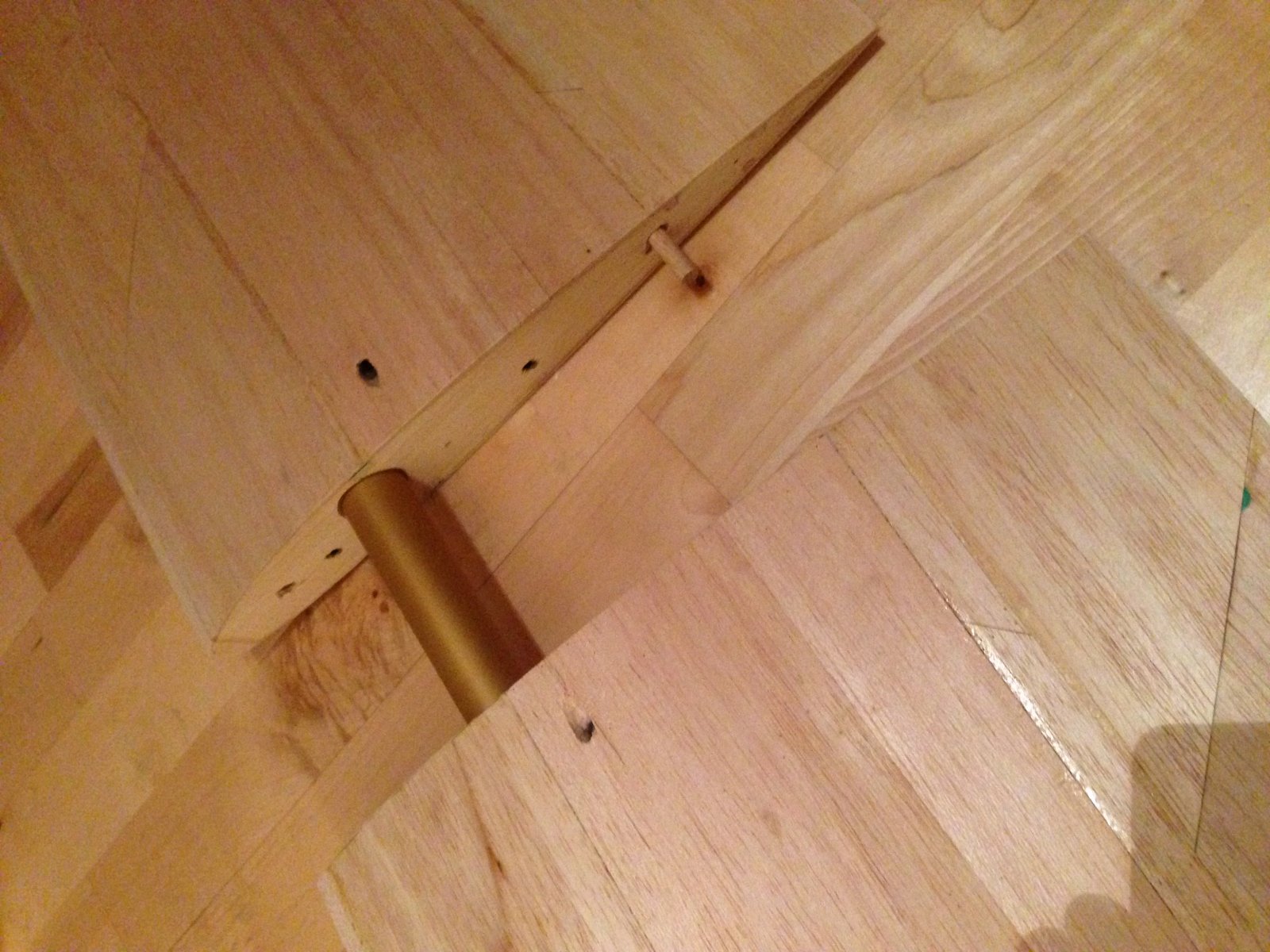

    Zo, De vleugel is ruwbouw ver genoeg om eindelijk aan de romp te beginnen. Is toch wel een hele lap vleugel geworden...
    strutter vindt dit leuk.
  18. Florian Do
    Florian Do
    Lid geworden:
    14 okt 2010
    Berichten:
    35

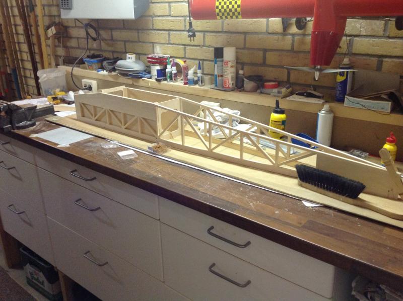

    Locatie:
    Rheine, Duitsland

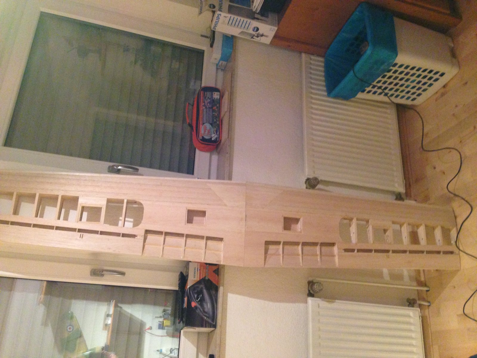

    En hoppa, een jaartje verder, de ruwbouw romp is klaar!
    De volhouder wint..
    renetl50, strutter, dries_neyrinck en 2 anderen vinden dit leuk.
  19. strutter
    strutter Vriend van modelbouwforum.nl
    Lid geworden:
    17 sep 2006
    Berichten:
    3.627
    Locatie:
    Haarlem
    Mooi werk Florian!

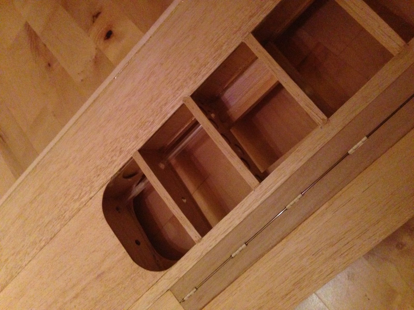

    De manier van het inbouwen van de aileronscharnieren heb ik nog niet eerder gezien en misschien ga ik dat ook wel eens toepassen.
    Dat is een goed idee, hoe is die sandwich opgebouwd in plaatdiktes? 0,5 triplex-1 balsa-0,5 triplex met de scharnieren in het balsa?
    Welke motor zit er nu op, is dit de NGH30?
    Op welke manier koppel je de vleugels aan elkaar of gebeurt dat bij het vastzetten aan de romp?
    Blijf graag foto's posten, ik geniet :thumbsup:
    Groeten, Ralf
    Florian Do vindt dit leuk.
  20. blaauwen
    blaauwen
    Lid geworden:
    15 aug 2004
    Berichten:
    1.275
    Locatie:
    Valkenburg zh
    Netjes gedaan. En ik ben ook benieuwd naar die motor. Welke is dit?
    Groet, Aad dB
