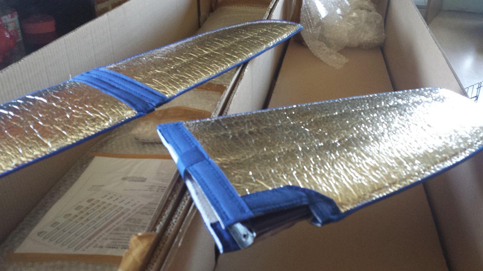

Na een zoektocht welke begon bij een heel ander type zwever maar telkens stuk liep omdat de leveranciers niet meer reageerden terechtgekomen bij "Plan B"...........een F5J zwever. Dit eigenlijk omdat ik mij de laatste tijd steeds beter wist te vermaken met lichte floaters zoals o.a. de Introduktion F5J van Grüner / Hoellein. Daarnaast was ik ook voornemens om toch een soort van doel te stellen bij het zweven daar na verloop van tijd thermieken met zulk soort kistjes ook langdradig kan worden. Hiermee doel ik op het omhoog jagen en zo lang mogelijk boven blijven wat met zulke zwevers nu niet echt een zware opgave is. F5J biedt m.i. dan wel een extra dimensie. Hoe dan uitgekomen bij een Stork? Tja, de bekendere namen hebben levertijden van enkele maanden tot heel veel maanden. An sich niets mis mee maar ik had daar gewoon geen trek in. Het was verder ook geen knock out criterium of zo maar als ik iets koop heb ik het liever direct zodat ik er gelijk mee kan spelen. Ik zie mezelf evenmin als één of andere superpiloot die het meest ultieme moet hebben eerder als iemand die een zwak krijgt voor de vreemde eend in de bijt. Daarnaast verliep de communicatie op een gegeven moment ook heel goed wat dan ook weer vertrouwen schept. Normaal gesproken moet je rekening houden met een week of 6 als levertijd maar Meneer Heinrich had een Stork 8 bijna klaar welke de week erop wel verzonden kon worden. Hij maakt naast de bestelde modellen ook altijd een model wat kan fungeren als snelle onderdelen donor / vervangtoestel / vrije verkoop tussendoor. Nadat hij mij wat foto's had gezonden van het model welke hij bijna klaar had was ik verkocht. Omdat ik niet meer kon kiezen voor de looks in grote lijnen wilde ik toch een bepaald persoonlijk tintje aan het model hebben welke ik reeds in mijn hoofd had. Dit in de vorm van het kielvlak in typisch Hollandse look, eigenlijk bijna net zo flauw als aardappels en Goudse kaas maar who cares. Ik koop hem tenslotte voor mezelf en niet voor wat anderen er van vinden. OK, dan toch maar een klap geld overgemaakt naar een bankrekening in Slowakije, als je in Google maps even zoekt op het adres vraag je jezelf af wat je aan het doen bent maar looks will decieve , zeker in onze hobby waar veel goede lieden naast hun normale bestaan al jarenlang de meest mooie dingen weten te maken en aan de man brengen. En laten we eerlijk zijn, geheel onbekend is hij nu ook niet bepaald. Over hoe het hele traject verlopen is en het eindresultaat ben ik in ieder geval uitermate tevreden. Ik zou het zo weer doen (wellicht volgend jaar de light versie?). Genoeg gepraat, jullie willen natuurlijk foto's zien. Kleine voetnoot, in tegenstelling tot de meeste van jullie tuinen is de mijne piepklein en met de wind van vanmiddag kon ik geen foto's maken van het opgebouwde toestel. Anders was hij al gecrasht voordat hij was afgemonteerd (van afbouwen kun je m.i. niet spreken). Het is de Stork 8 in standaard (windy) uitvoering met een leuk kleurtje waardoor het vliegklare gewicht zo rond / net onder de 1600 gram zal moeten eindigen. Daarnaast heb ik ook de ballast-set gekocht waarmee je nog eens bijna 600 gram kan toevoegen aan het vliegklare gewicht. Op dit moment zie ik geen brood in een ultra licht model daar het hier vaker waait dan windstil is en mocht het windstil zijn pak ik, vooralsnog, net zo lief bijv. de Introduktion. Daarnaast zullen mijn vliegkunsten toch niet echt eer doen aan zo'n lichte vlieger.
Zo, na het typen van bovenstaande epistel liep de pagina vast dus ik was al wat ongerust. Toch nog gered en nu tracht ik wat foto's te plaatsen wat om één of andere reden niet wil lukken Maar nu dan toch wel

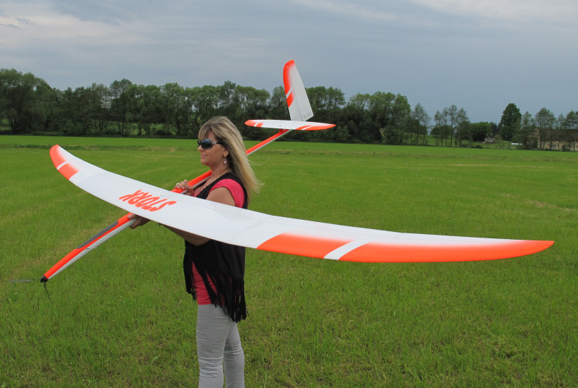

De kleuren komen niet echt tot zijn recht op de foto's en zien er nogal 'funky' uit af en toe. In de felle zon vanmiddag in mijn tuintje was mijn eerste gedachte iets van; Tering, dat ding is fel gekleurd, ik moet een lasbril opzetten.... Maar na een korte tijd went het Ik heb nog wel een buitenfoto gekregen van meneer Heinrich van een soortgelijk model volledig opgebouwd maar dan met de standaard staartpartij. Het is niet mijn foto in zoverre dus voordat we de forumregels overtreden of dat ik een copyright aan mijn broek krijg zal ik hem even kort plaatsen zodat jullie een idee krijgen van het geheel. Daarna vervang ik hem wel door mijn eigen foto's.
Wat heb ik liggen als uitrusting; 6 stuks Kawatomo / Bluebird CB-1005 HV servo's welke ik op 7,4 volt wil laten lopen, Servohouders met tegenlagers, 1x Castle Creations Edge light 50A, 1 Reisenauer micro edition vertraging met daarachter een Tenshock EDF 1515, setje bestaande uit een 32 mm Reisenauer spinner, 29 mm middenstuk en 16x8 GM prop bladen, Altis V4 De accu heb ik nog niet, eerst alles inbouwen etc. zodat ik weet wat voor een accu ik kan gebruiken (in ieder geval werkt een 850 mAh maar wellicht krijg ik er nog wel een 1000 mAh of grotere in) Normaal gesproken gebruik ik Weatronic op Futaba maar gezien Weatronic failliet is gegaan kon ik ook geen kleine ontvangers meer vinden om in deze Stork te steken Dan maar voor nu eventjes een Graupner MZ-24 moeten aanschaffen met een GR16 ontvanger. Makkelijk te programmeren ook, menustructuur komt redelijk overeen met Futaba qua logica. Wel grappig overigens, mijn allereerste zender ooit was ook een Graupner..............................een Graupner D4 Afijn, naarmate de afbouw assemblage voort gaat plaats ik hier wel wat. Inbouwen servo's gaat sowieso pas morgen of later gebeuren want de grundier wax welke ik al jaren en jaren had staan leek meer op een grundier steen Moest ik dus vandaag een nieuwe voor bestellen.
Wat wel opvalt bij dat plaatje van de Stork ( dat met die nette jongedame ) is dat, dat ding een wel erg lange rompneus heeft. Wanneer je alle elektronica helemaal naar voren haalt kon het best wel eens zijn dat zelfs een 800 mah lipo te zwaar is. off topic: Storks en Patrick Heinrich zijn "oude bekenden". Toen Patrick zijn Stork era startte heb ik hem eens weten te strikken om het Nederlands F3J team te sponsoren. Ik ben toen samen met Bas Breier naar hem toe gereden om 12 of 13 F3J modellen (à raison van hfl. 600) op te halen. Jammer genoeg was die/zijn eerste Stork niet echt een succes, maar dat was dan ook bijna 20 jaar geleden....... Wat ik gehoord heb zijn de modellen van Patrick tegenwoordig best wel goed
Komt goed Adrie, zal het doen. Merci. Voordat ik dit model bestelde heb ik nog contact gehad met Marko, hij vliegt de lichte versie (dus zonder flink wat gram verf op de staart e.d.) met een 128 grams motor combo i.c.m. 13 gram lood in de staart en een 850 mAh (76 grams) 3S accu. Verder regelaar e.d. gelijk aan mij. Mijn motor weegt 103 gram en ik heb verf op de romp dus ik ga vast en zeker uitkomen met de 850 mAh accu en verwacht dat een juiste (lichte) 1000 mAh ook wel gaat lukken. Maar goed, eerst gewoon even uitwegen en dan pas accu's bestellen. T'is ook niet dat het in brand staat. Met die 600 florijnen ga je het helaas niet meer mee redden vandaag de dag. En 'best wel goed', ja ze winnen wel eens wat wedstrijden maar zoals in een ander topic al geschreven is mijn persoonlijke mening dat de zwever natuurlijk wel een stuk helpt maar dat een eventuele overwinning grotendeels ligt aan de vaardigheden van de vlieger en wellicht een klein deel geluk. Met een betere zwever kun je wellicht iets compenseren in wat de vlieger mist aan vaardigheden t.o.v. de rest? In ieder geval is deze Stork voor mijn kunsten gewoon prima en ................... ik vind het gewoon een eigenaardig en mooi ding
