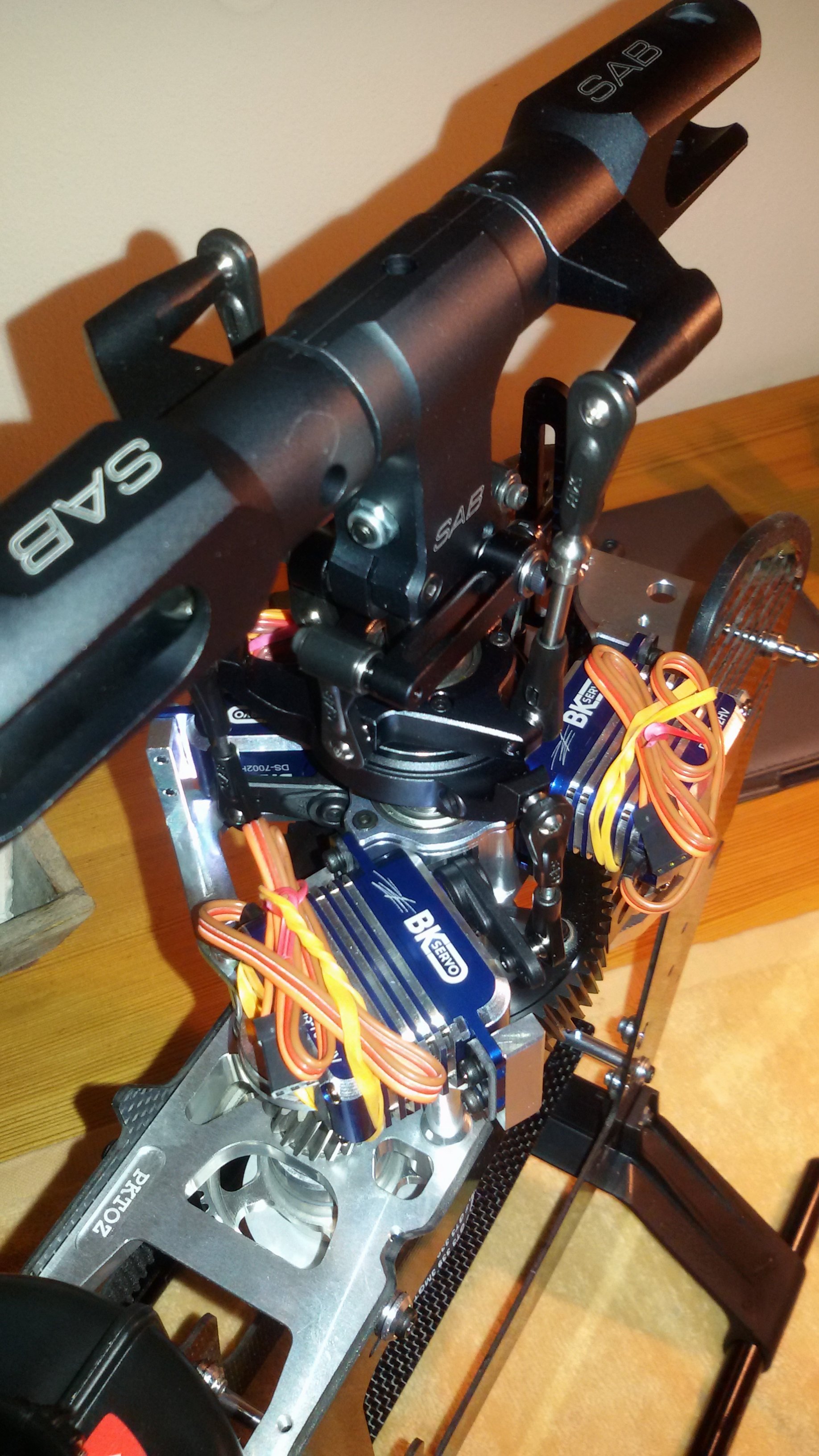

Vandaag de swash servo's verbouwd en de tank installatie geplaatst : (die BK servo's maken een raar geluiden en de ene servo gaat licht bewegen en loopt soepel en de andere beweegt zwaar en het lijkt zelfs, dat een gear kapot is ... ??? de slechtste servo heb ik even weer terug gestuurd, (throttle servo, dat is de zelfde servo als de swash-servo's) maar kijken wat de reactie is!)

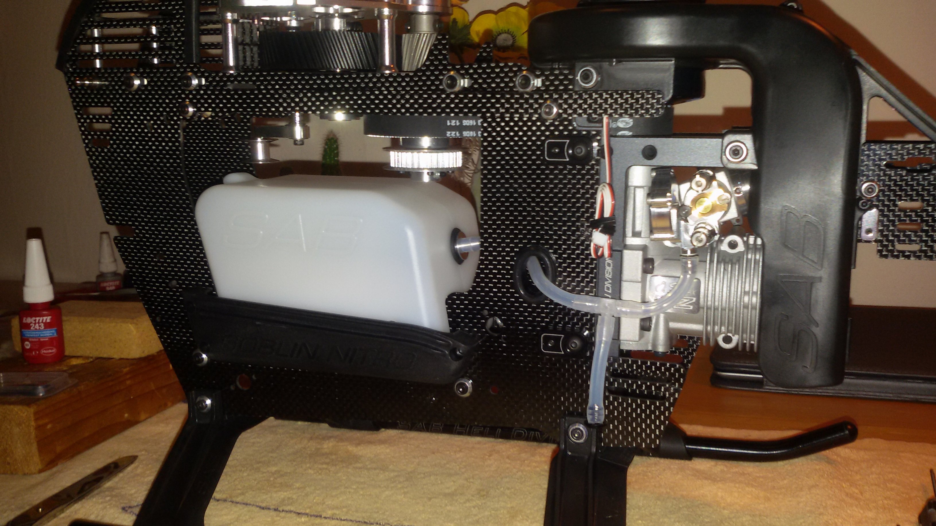

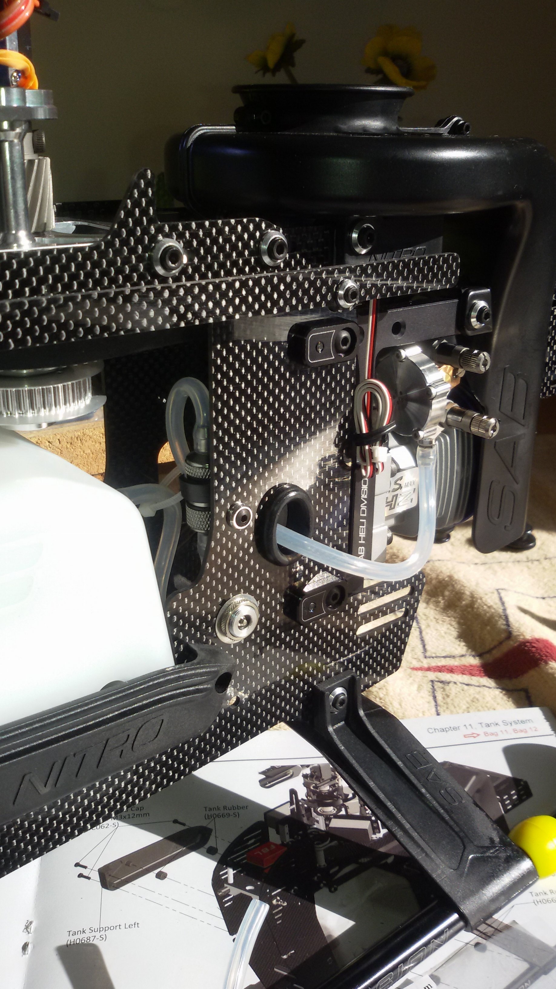

tsja, daar krijg ik toch op Facebook de vraag, waar mijn brandstoffilter is .... dat komt idd nog i.v.m. een 2 in 1 full-systeem, en ja, de druk in de tank komt van de motor, niet van de uitlaat, de slang gaat van de back-plate achterom naar de tank, daar zit ook de ontluchting. ... wat mij opviel bij het studeren van foto's, nergens zie ik, dat iemand een brandstoffilter gebruikt, ik heb 5 brandstof-heli's, alle met filter.
uhhhhhhh al mijn heli's zijn voorzien van filter...zelfs de electro versie's whahahah.(die zie je niet maar zit in de ESC hihihih) Uwe ik heb zo'n Align Tstuk daar zit een filter in die tevens als vul aansluiting gebruikt word (en natuurlijk een filter in de voorraadtank van de startkist)
... en nu ook de 2-in-1-full-systeem installeert, en ook een brandstoffilter tussen geschakeld, niet vergeten de check-valve, die moet tussen back-plate en brandstoftank in de brandstofslang (maar dat zie je niet op het foto)

... alle twee, zo als Jeroen al schreef; een hoort standaard in de jerrycan bij de pomp, en een in de heli voor de carb !

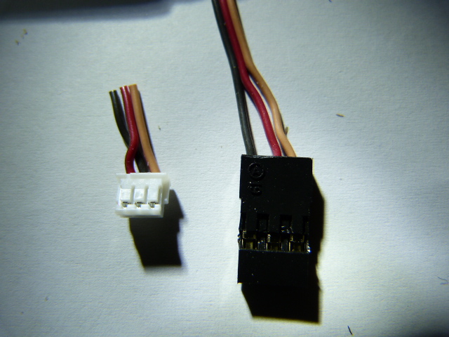

Help: Ik gebruik de Align governor sensor voor nitro motoren met magnetjes, alleen zit een kleine stekker daar aan en ik moet een Futaba stekker hebben voor de v-Bar, moet ik die kabels dan ook draaien zo als op dat foto, of is dat alleen bij Microbeast nodig.
ik heb nu een Futaba stekker aan gesoldeerd en de zwart en wit gedraaid, dus als het toch anders zou zijn, kan ik de kabels in de futaba stekker makki wisselen, maar wat je net schreef, het zou wel het zelfde zijn, raar alleen, dat je bij Align, Futaba en v-Bar soms zo rare dingen tegen komt... bedankt, ... helaas geen tijd voor foto's, alleen Whats-App .
