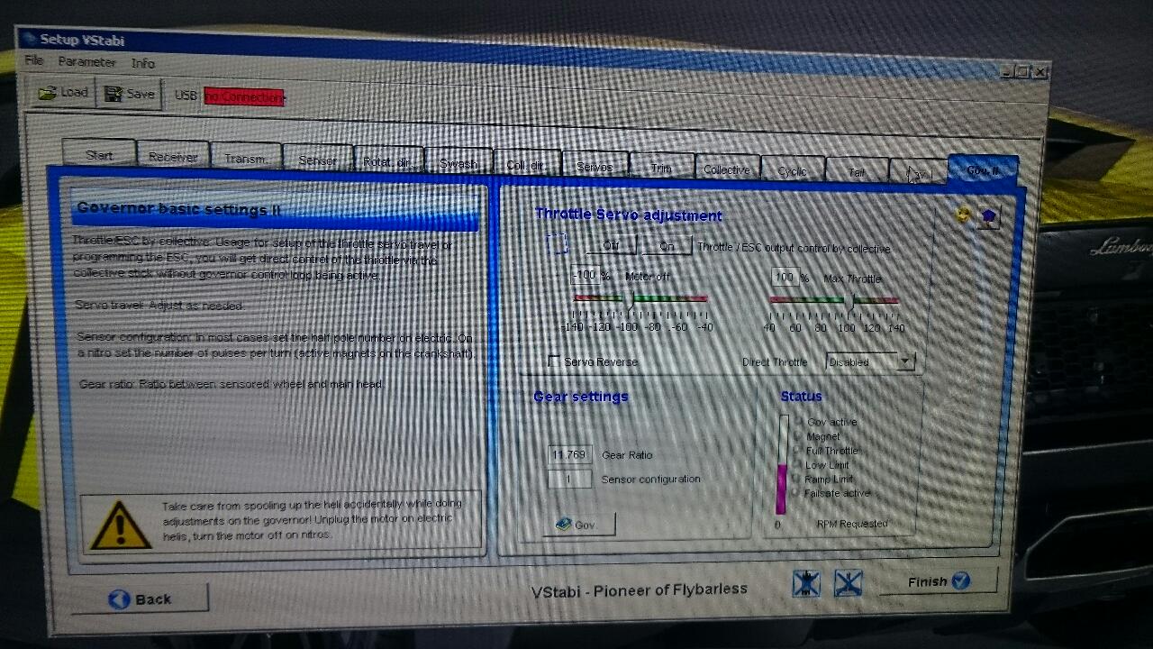

wat ook voor mij verwarrend is, dat ik niet kiezen kan tussen nitro governor met 2 channels en combined channel, bij de hulp button kom ik wel op de site en word het uitgelegd, maar de uitleg is alles maar voor versie 5.3 ???? ... dus eerst maar zonder vliegen, en naar de run-in verder kijken ......... helaas
Mijn grote probleem bij het instellen van de governor, is dat ik mijn 7e patch kabel niet kwijt kon.. oftewel, OF ik schakelde de gain, OF de gov. Bij die versie was de enigste oplossing om het via bankswitchen te doen. Dus de gain en gov waarde vastzetten op de pc, en dan gewoon bank wisselen.. Dat wilde ik niet, dus heb ik een sbus ontvanger gebruikt, waardoor je opeens wel 7 kanalen in de vbar kunt krijgen. Sbus gebruikt maar 1 ingang om alles van de ontvanger naar de vbar te brengen. Kortweg, als jij 7 patch kabels tussen je ontvanger en vbar kunt zetten, zal het vast gaan werken.. maar ik vermoed dat dit niet past. Dus dan kun je OF bank switchen, OF gain aansturen. Wel opletten, eerste de hele setup doorlopen.. inclusief het gov deel, anders doet hij rare dingen..

Dank heren, ik denk dat ik met deze informatie een heel stuk verder kom, trouwens gebruik ik ook sBus met een kabel.
Ik ben nu even op mijn werk tot 24:00 uur maar een belangrijke vraag is wel, hoezo bankswitch via kanaal 5 en niet kanaal 7 ? Bij mij werkt het en 5 blijft voor gain vrij.
ik denk dat dit te maken heeft met jou Sbus ontvanger en jou "oudere" zender die heeft wss een andere kanaal indeling zolang alles maar werkt en alle balkjes/kanalen een waarde aangeeft moet het wel in orde komen Vbar Neo werkt idd net iets anders in de software en meer instel mogelijkheden zoals ik nu even snel opmerkte en ook maar 3 instellingen in het Gov1 menu ook veel meer instellingen in het 2e tab menu van de reciever S6 maar denk dat jij er wel uit komt

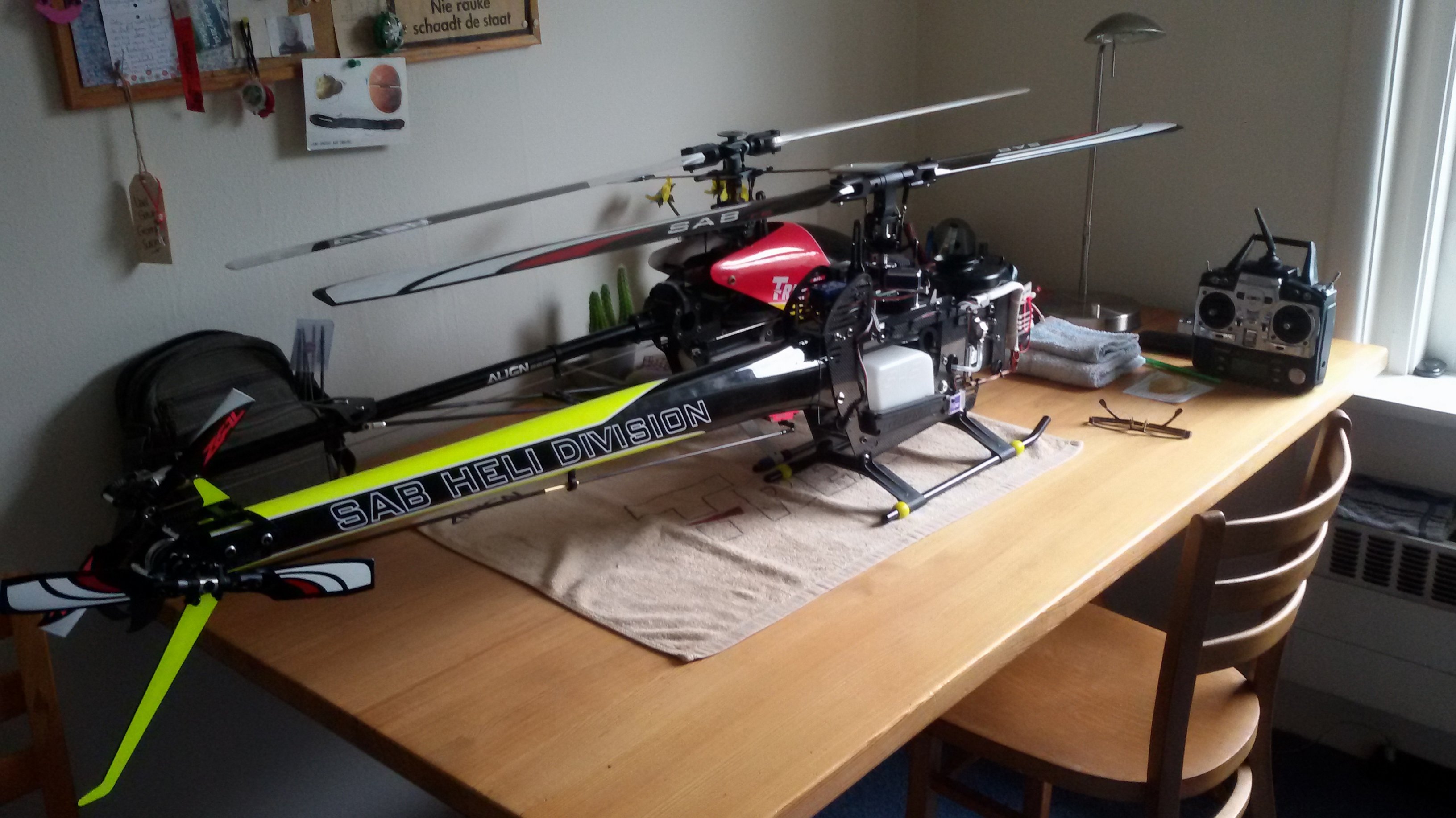

... regen helaas, maar tijd voor testen, ik heb nu de throttle servo direct op kanaal 3 van de TX gezet, en dat werkt goed, tegelijk heb ik een losse servo op de uitgang van de v-Bar NEO gezet (ESC/servo), en nu instellen, tot ze alle twee het zelfde doen (tot de governor functie naar), maar even nog een foto: T Rex 600 vs Goblin 650

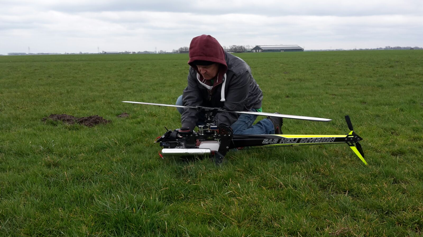

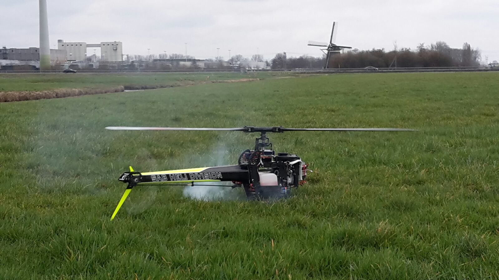

.............................maar toch ...........................een paar oude Mohikanen hebben het gewaagt ........................en hier is de geslaagde maiden vlucht :
het was natuurlijk wel wat voorwerk nodig en de heli even op de grond wat laten pruddddelen, maar heel snel kon die de lucht in . en weer met veel dank aan Ed voor de assistentie en het filmwerk !!!!!

Vandaag weer gevlogen wat fijnetuning met de gain's (hoofd en tail), die allemaal te hoog stonden, en de hoofdnaald weer 2 tikjes naar binnen gedraaid, jeetje, nu komt wel wat kracht vrij, en ook de eersten tick-tock's gemaakt, phhhh , die gaan hard, en algemeen voor de heli: powerhuis en heel precies bedankt allen, het was een gezellige middag (Barry, André, Ed, Jeroen als special guest, ik en Kitty)
