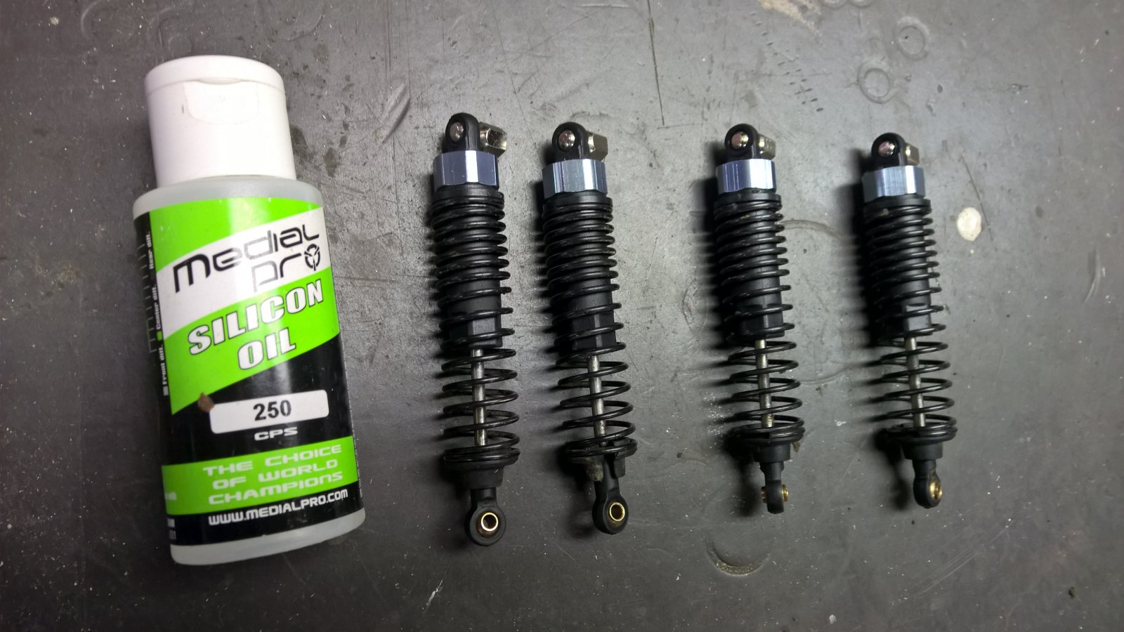

Vandaag de schocks ff fijn geserviced! Waren niet alle 4 even netjes op niveau af fabriek en nu vervangen voor verse 400cst olie. Zijn nog mooie degelijke dempertjes ook, schroefdraad is goed strak aan te draaien zonder de boel dol te draaien Op de foto staat 250 idd, maar dat bleek veel te dun, het ding bleef maar stuiteren en dansen in het veld Met de 400 staat die mooi stevig op de benen

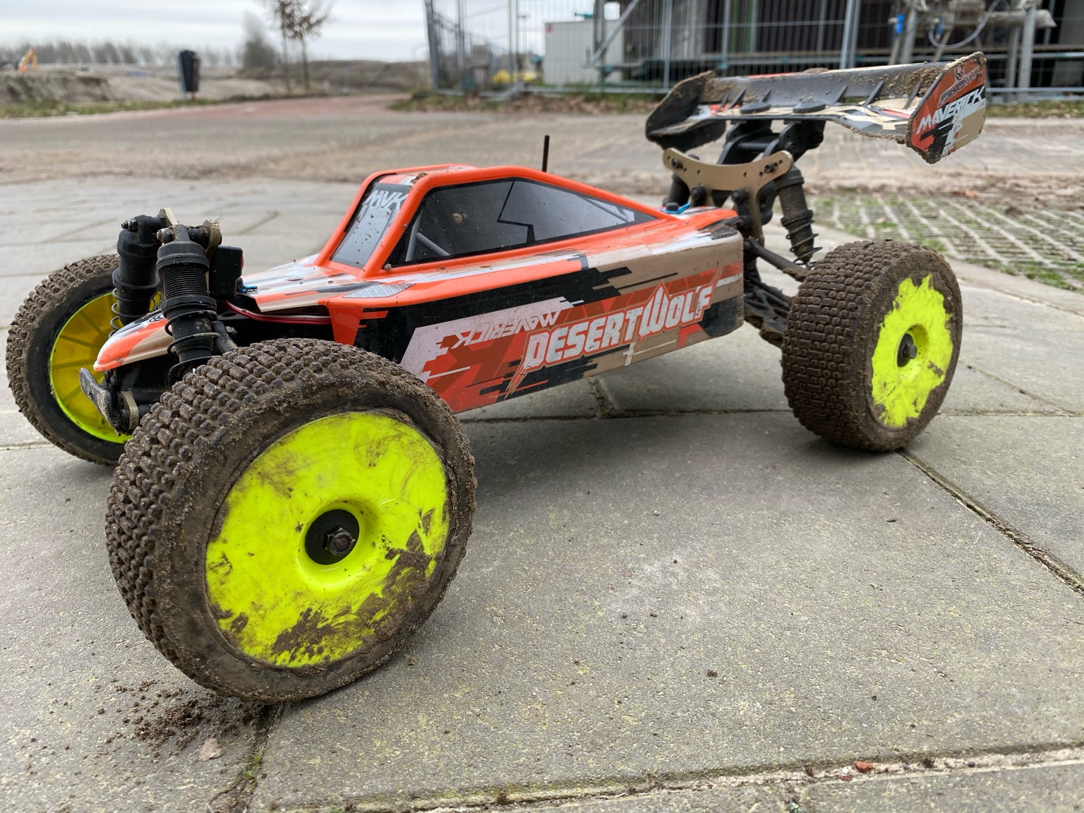

Goedendag ben sinds kort ook in het bezit van een Maverick auto en dan wel het model Desertwolf. Sent from my iPhone using Modelbouwforum.nl
