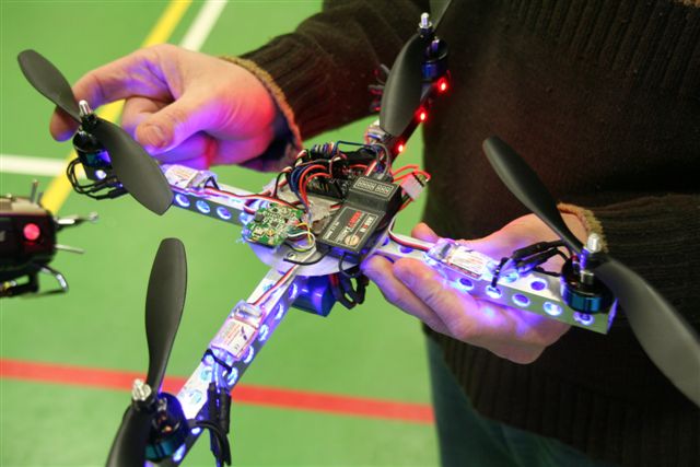

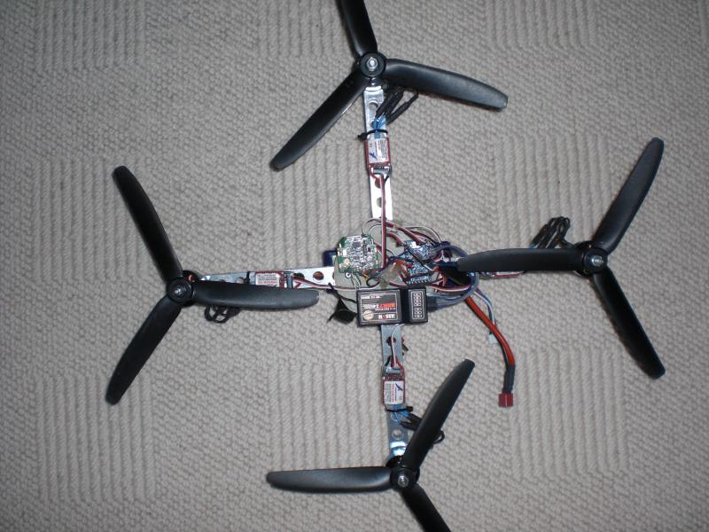

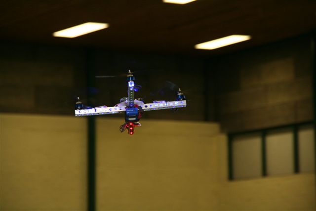

Nou dan begin ik maar met de mijnen het is een Quad zo als je kan zien.
full
De onderdelen die ik gebruikt heb zijn:
4xpentium 10 amp regelaars
4x1088 kv motoren
de arduino mini pro
originele Wii nunchuck
orignele Wii motion
2200 3s lipo
Multi WII software 1.5
De eerste originale wii nunchuck die ik had bleek niet goed te werken, er zit ook in originele wii printjes veel verschilen niet alleen in clone printjes blijkbaar.
Gr Imre

Klopt ik heb 15x15x1,5 gebruikt voor mijn frame dat was ook het lichts wat ze hadden bij de gamma,vandaar dat ik er gaten in heb gebord om hem wat lichter te maken en het ziet er nog leuk uit ook.

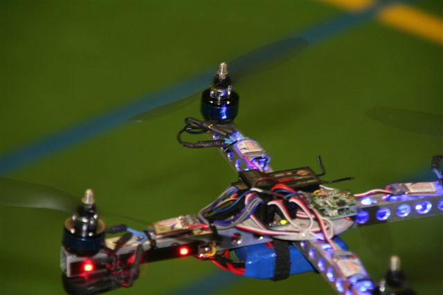

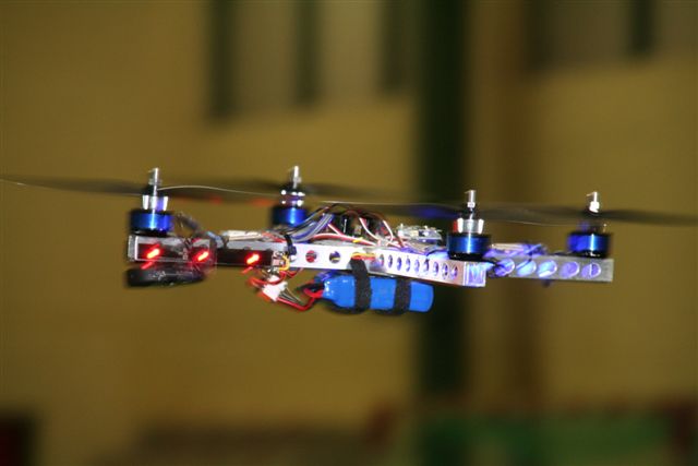

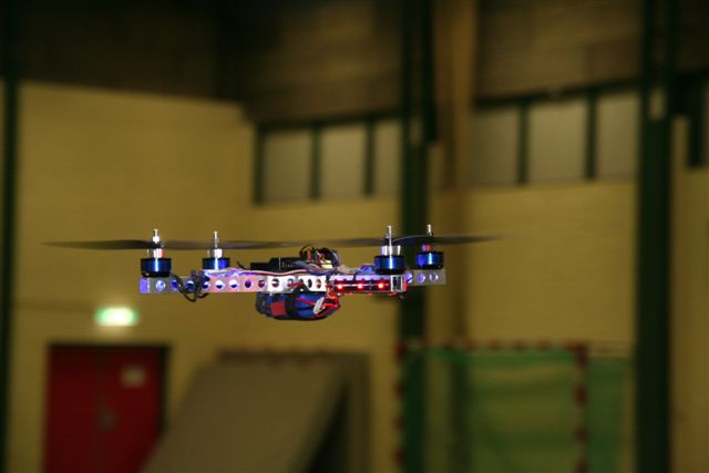

Zo vandaag heeft de Multiwiiquad voor het eerst indoor gevlogen en het was een succes ,er is een filmpje met me iphone gemaakt alleen hadden we de iphone en slag moeten draaien met op nemen maar als je het beeld vergroot zie je het wel.

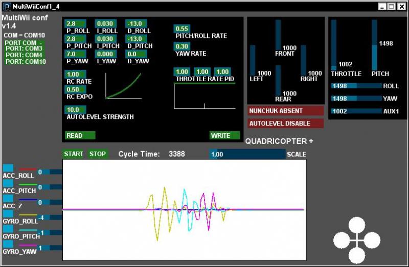

Heb je de 1.5 versie al geprobeerd?
Ik ben terug gegaan naar 1.4 die doet het bij nu nog iets beter.
Ik ben er wel achter dat hij fijner vliegt zonder de nunchuck ,wand als ik hem aan zet dan vliegt hij goed zo lang je rustig vlieg ga je wat wilder vliegen gaat hij je tegen werken .
