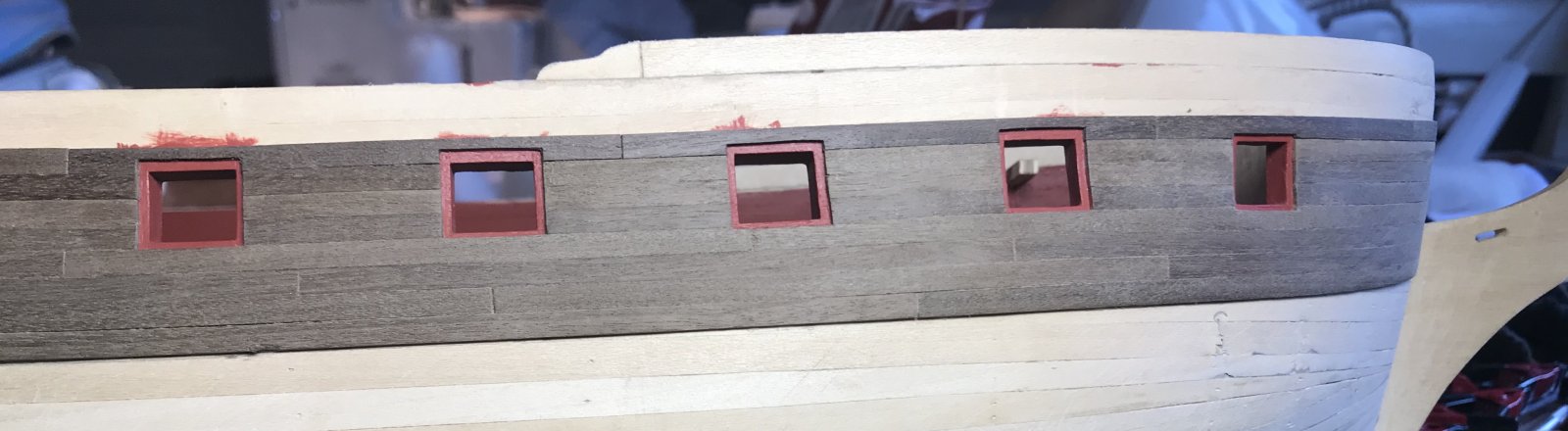

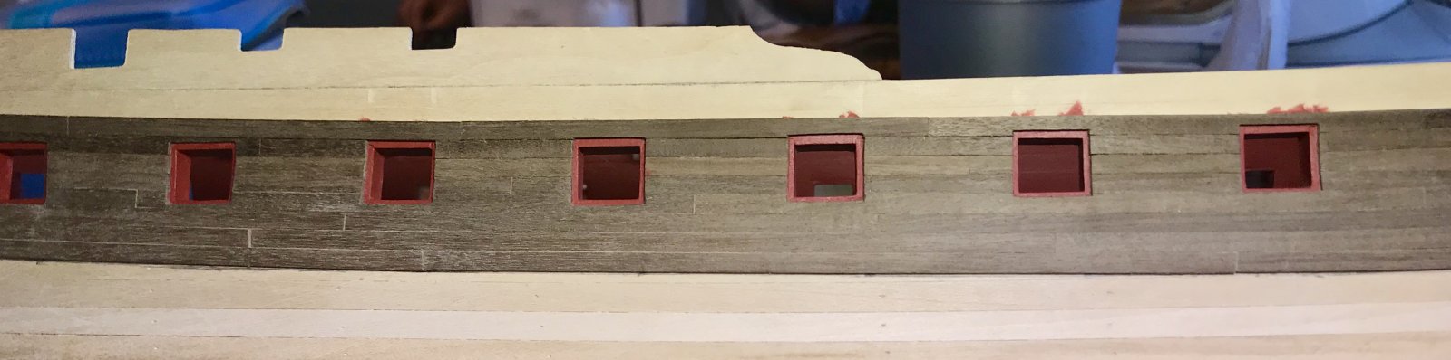

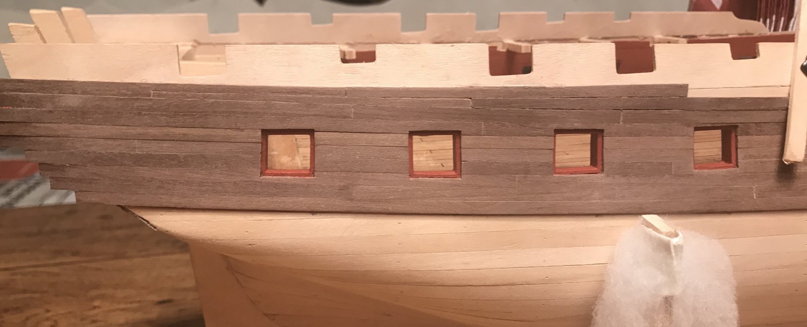

    De eerste kant zit tot boven de geschutspoorten dicht. Alhoewel ik het echt zo netjes mogelijk probeer te doen zie je op de foto toch altijd weer onvolkomendheden. In het echt valt het gelukkig allemaal niet zo op.
    Hieronder in ieder geval het resultaat. Vanaf de volgende baan de tip van Piet erin verwerken om de overgang naar de verschansing precies op de helft van een plank te krijgen. Overigens heb ik ook alle poorten na beplanking nogmaals geschilderd omdat bij het plaatsen van de beplanking af en toe de verf toch beschadigt. Daardoor heb ik overigens nog niet echt goed geschuurd.... natte verf enzo
    CD3F6C6A-92F0-4795-B51D-0AEA32E0F48E.jpeg 770CACD2-C52F-4BBB-B1EE-997F2557B599.jpeg FA1F869A-EB64-4FD6-A2D0-9026A4FD5AE8.jpeg

    Best even een puzzeltje om precies op de helft uit te komen, maar de verschansing zit nu al een stuk steviger

    Goed opgelost zo te zien. Nog een tip voor de volgende keer; Je ziet dat door de zeeg van je model de ruimte voor je beplanking naar achteren toe steeds wat smaller word. Dit kun je oplossen door je gangen (latten) op tijd iets te verjongen, zodat je niet met kleine stukjes moet gaan werken.
    Als je bijv. de 1e gang boven de laatste geschutpoorten al wat had verjongt (smaller maken) dan had je waarschijnlijk net iets beter uitgekomen bij de overgang van beplanking en triplex verschansing.
    Is geen kritiek hoor Eduard, maar slechts een goed bedoeld advies, want zoals het er nu uitziet kan het ook heel goed als je maar oppast dat je straks niet met een heel klein stukje je laatste gang moet gaan aanbrengen bij het achterschip.

    Wel aan gedacht om te verjongen, maar ik wilde ook wel eens zo’n dropplank (of hoe heet zoiets?) proberen. Wel slim om aan de bovenkant inderdaad iets te verjongen zodat ik wel een beetje fatsoenlijk uitkom.

    Dit is een zogenaamde 'verloren gang' welke je alleen bij de boeg vind en niet op deze plaats. Op het achterschip bij de steven heb je het over 'instekers'. Normaal gezien moet je dus je latten gewoon verjongen als je niet goed uit gaat komen.
    Het beplanken van een model is zeker niet het makkelijkste onderdeel van de bouw en ik heb al heel wat verschillende manieren voorbij zien komen, dus in feite maakt het niet echt zo heel veel uit. Straks na het schuren zal het er zeker netjes uitzien en daar gaat het tenslotte om....

    Oh ja ‘Verloren gang’. Ik had die term in Monsfeld gezien inderdaad. Als ik wat beter had opgelet had ik idd ook gezien dat ze alleen bij de boeg worden gebruikt. Hmmm nu twijfel ik weer of ik het opnieuw doe. Maar ik denk dat ik dat dan voor de andere kant bewaar. Breken lijkt me niet zo’n goed plan in dit stadium. Wel weer wat geleerd in ieder geval! Dank weer Piet!

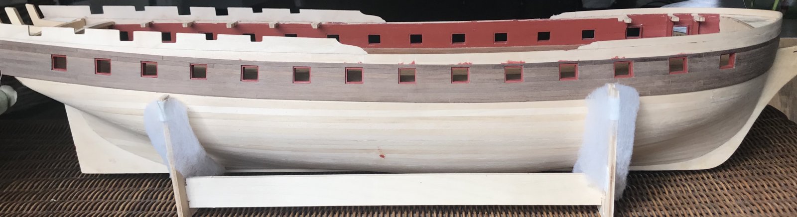

    2017-03-12 14.04.59.jpg 20180416_182105.jpg 20180416_182115.jpg 20180416_182131.jpg

    Mooie foto, maar recht op zoals nu ziet hij er nog beter uit;)

    Dat lukte me dus niet. Hou heb jij dat geflikt?
    Gr Johan
  19. pietsan
    pietsan
    Lid geworden:
    10 dec 2011
    Berichten:
    3.354
    Locatie:
    Hulst (Zeeuws-Vlaanderen)
    Ik kan een beetje toveren:koud:
    Is natuurlijk maar een geintje.... ik heb de foto even in mijn eigen foto app van windows geplaatst, daar zit een knop om hem recht te zetten, waarna ik de juiste (rechte) foto hier weer heb terug gezet. Is dus eigenlijk vrij simpel.

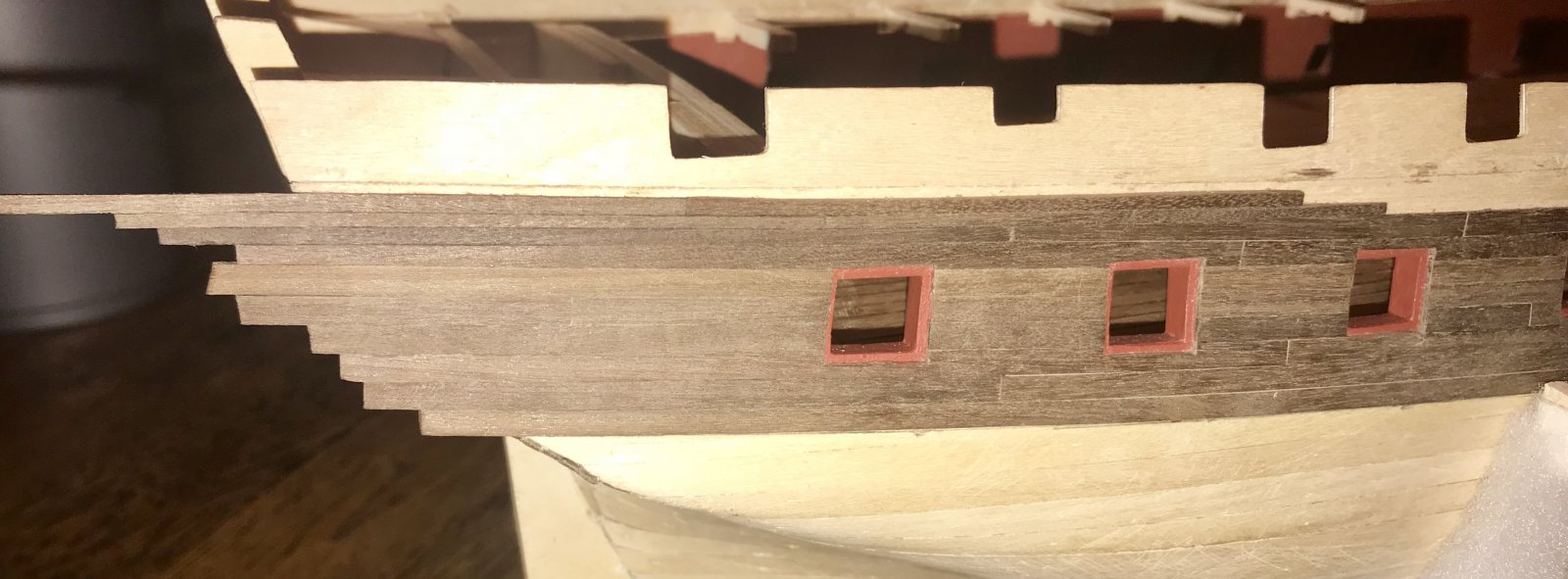

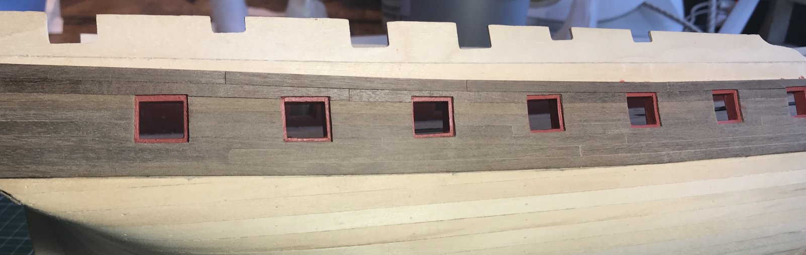

    Toch dit advies maar opgevolgd. Ik kwam in het midden zo beroerd uit dat ik echt splinterplankjes overhield. Leek me niet zo’n feest. Ik kreeg de planken er gelukkig gemakkelijk af. Nu toch maar verjongd en een extra gang gebruikt zodat ik ook het midden gevuld krijg en alles netjes doorloopt.
