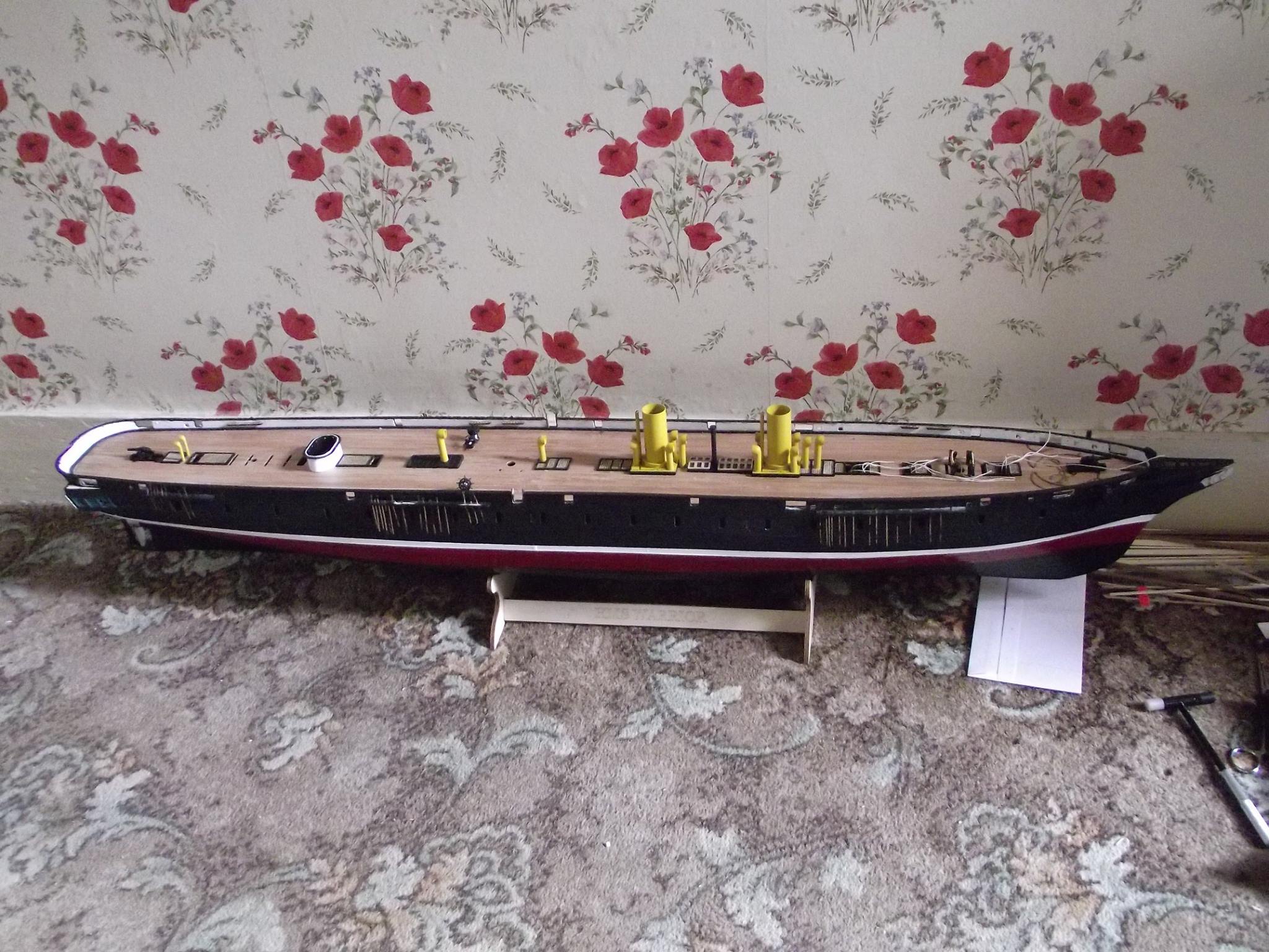

Het bouwproces begint met het controleren/vergelijken van de tekeningen met de foto’s van het originele schip in Portsmouth. Daarnaast worden de onderdelen uit de zakjes gehaald en gesorteerd. Opvallend is de goede kwaliteit van de blokken (veel beter als die van de Prins Willem van Corel) en het kleine aantal ervan door de veel simpeler tuigage.
Mocht Billing Boats volgens de geruchten vroeger graag plastic onderdelen gebruiken nu zijn gelukkig alleen 2 kleine roeiboten van plastic deze zal ik te zijner tijd vervangen door houten exemplaren.
Omdat het model 147 cm lang wordt staan de overzichtstekening van romp en dek op 2 bladen. Ik heb de tekeningen gekopieerd en de delen aan elkaar geplakt waardoor er een tekening met het hel zijaanzicht en één van het dek is ontstaan.
De Prins Willem op de tekening van de Warrior, beide schaal 1:100 !!
De houten platen waaruit alle onderdelen zijn gelaserd zijn keurig recht en het hout lijkt van een goed kwaliteit triplex/multiplex, altijd fijn als de valse kiel recht is.
Een eerste probleem waar ik tegenaan loop is dat er een aantal openingen in de romp zitten die op de foto’s en tekeningen van de Warrior, de openingen zijn iets kleiner als de geschutpoorten. Hierover later meer
Een aanpassing die ik zeker ga doen is het schip voorzien van het onderdeks geschut, 36 stuks totaal, 26 stuks 68 ponders (voorladers) en 10 stuks 110 ponder Armstrong achterladers. Achter welke geschutspoorten welke kanonnen stonden heb ik nog niet kunnen vinden.

Na wat vertraging is de bouw langzaamaan begonnen:
Hier het voorste deel van het model op de zelfbouw bouwplank:
Het is mijn eerste bouw van een model waarvan de onderdelen met een laser zijn uitgesneden.
Ik had verwacht dat haaks op elkaar geplaatste delen daardoor zonder aanpassing echt haaks zouden zijn. Maar wat blijkt: de laser staat bij het uitsnijden niet altijd recht op het hout.
Hierdoor staan de spanten niet recht op de valse kiel.
Een punt van extra aandacht wordt ook het recht houden van de 125 cm lange romp

Hmmm. Dus zelfs tussen lasergesneden en lasergesneden kan dus nog verschil zitten!
Datzelfde heb ik ook mogen constateren Andy, ook lasergesneden staat niet garant voor haaks en perfecte pasvorm.
Ook dit moet continu gecontroleerd worden.
