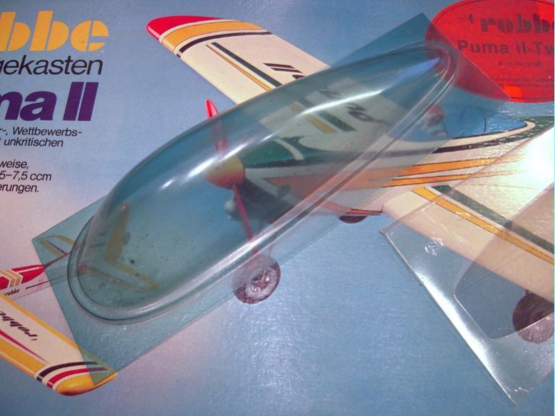

Kapje Robbe Puma II, tiefdecker
full
full

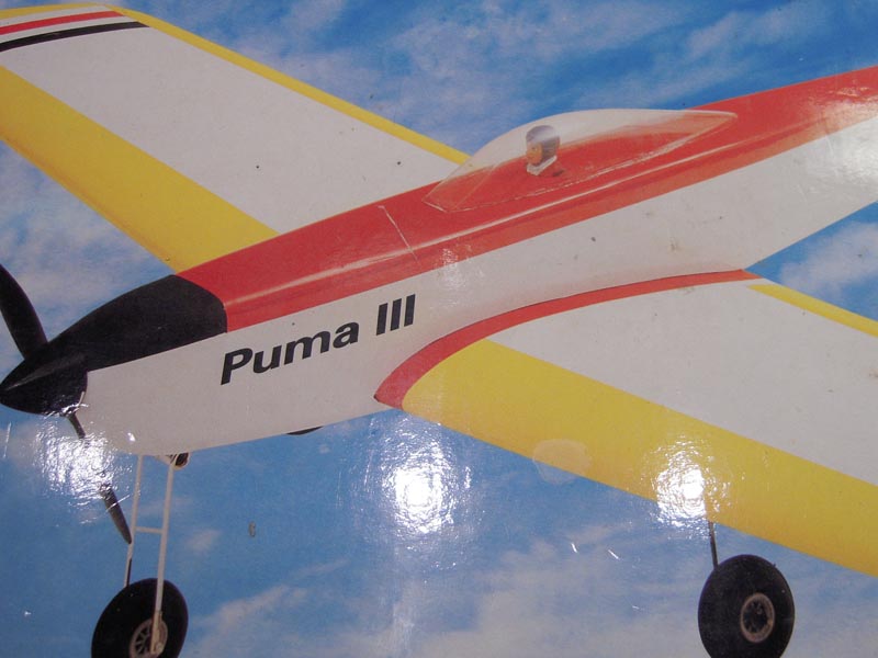

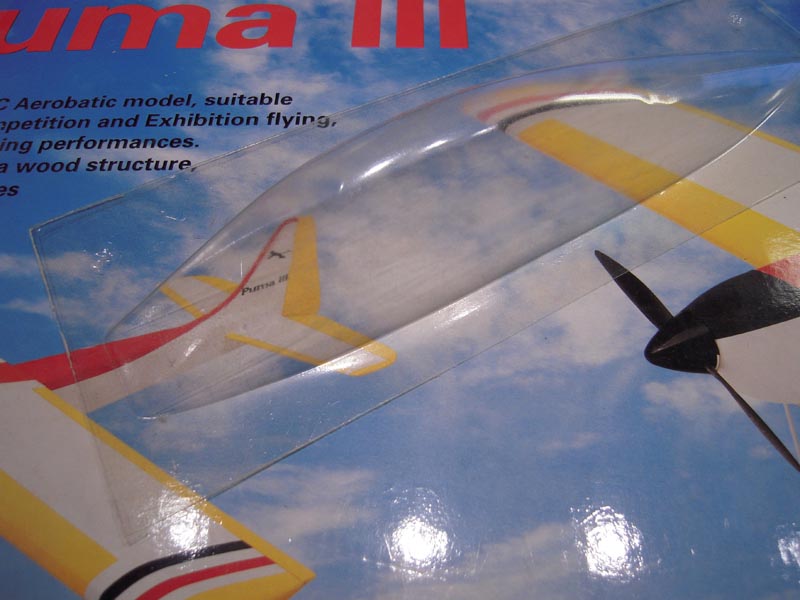

Kapje Scen Puma III, tiefdecker
full
full
De Robbe Puma cabine is ronder dan die van de Scen. Deze laatste lijkt wat meer op een P-51 Mustang. Verder zijn ze even lang en breed.

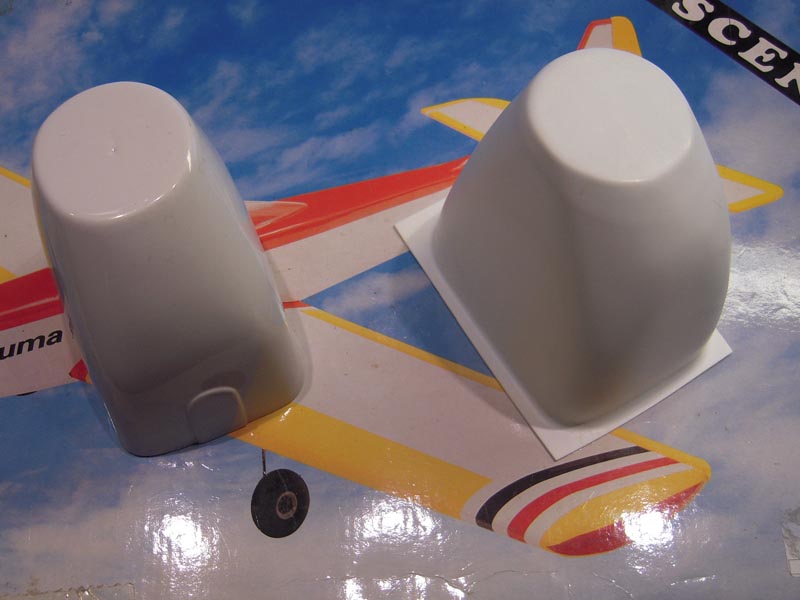

Motorkapjes Robbe Puma II en Scen Puma III
full
Die van Robbe is de betere kwaliteit. Verder is er een uitsparing voor de neuspoot.

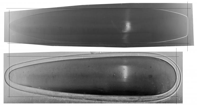

Boven het Scen kapje, onder de Robbe...
full
Hmmm... pikt het... zo maten erbij... komt er zo een nieuw plaatje... het contrast is expres aangetast... anders zie je de randjes niet. Johan... je krijgt van mij een PDF om te printen en over je kist uit te testen...
De ronde Robbe is nabij 61 mm breed, en 252 mm lang. De Scen is op de rondingen van de randjes nabij 56 mm breed en 270 mm lang.

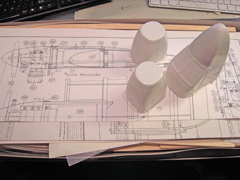

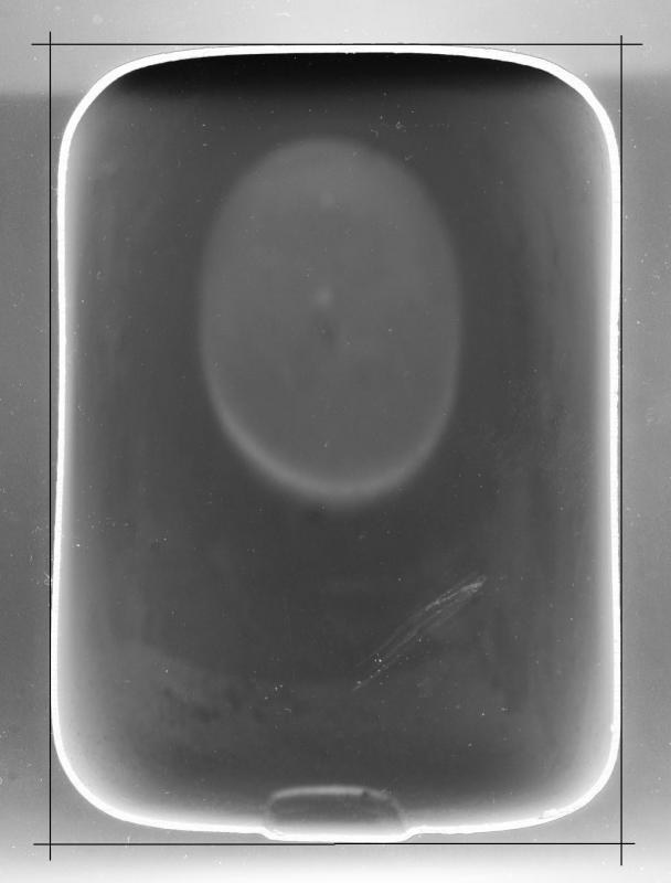

Hierbij het motorkapje in de doorsnede. De ronde vormen kunnen lastig worden voor de vierkante romp. Die van de Scen zijn een fractie minder rond? Hmmm... scen materiaal is dunner. Wellicht handiger die te gieten voor de passing? Ik loop dat nog wel even na.
Met dit plaatje kan je in ieder geval testen... formaat 74 mm breed, 105 mm hoog. Wanddikte 1 mm onderin.
Formaat motorkapje Puma II
